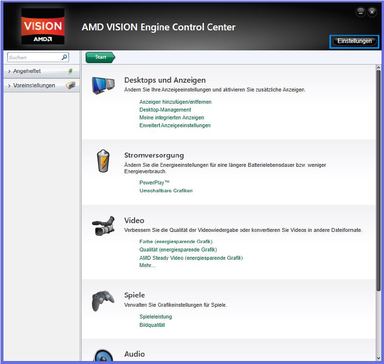

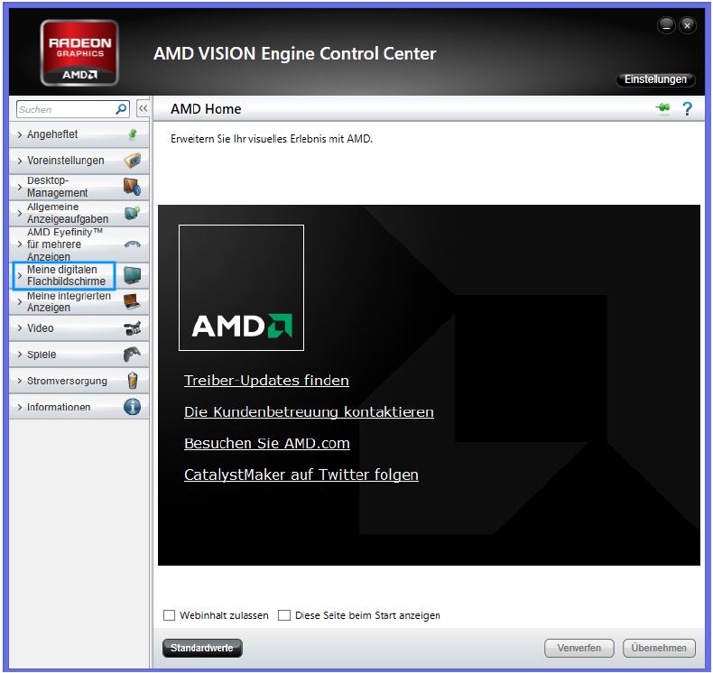

Dieses findet ihr als Verknüpfung auf eurem Desktop oder in der Programmliste. Falls das AMD VISION Engine Control Center dort nicht hinterlegt ist, nutzt einfach die Windows-Suchfunktion mit dem Schlagwort „Engine Control Center“.
Habt ihr das Programm geöffnet, klickt in der rechten oberen Ecke auf die Schaltfläche „Einstellungen“.

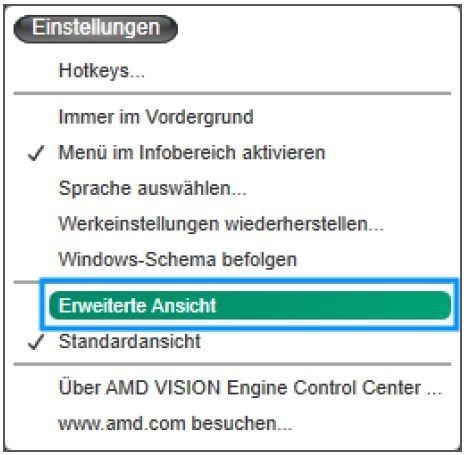

Wählt im nun erscheinenden Einstellungsmenü den Eintrag „Erweiterte Ansicht“ aus.

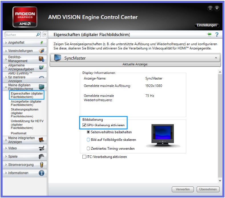

In den erweiterten Einstellungen, könnt ihr im linken Kontextmenü die Option „Meine Digitalen Flachbildschirme“ finden und darin Änderungen vornehmen.

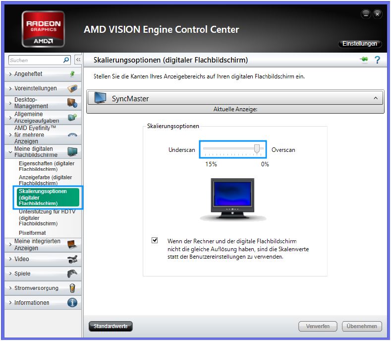

Nutzt für die Skalierungsdefinition den Punkt „Eigenschaften (digitaler Flachbildschirm)“ und aktiviert mit einem Häkchen die „GPU-Skalierung“.
Nach der Aktivierung findet ihr in den „Skalierungsoptionen (digitaler Flachbildschirm)“ einen Schieberegler, mit dem die Skalierung angepasst werden kann. Die dadurch entstehende Veränderung wird direkt bei der Regelung dargestellt und kann dadurch ideal definiert werden.
Um die vorgenommenen Änderungen beizubehalten, bestätigt ihr die Einstellung mit „Übernehmen“.

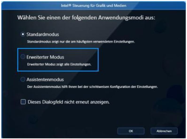

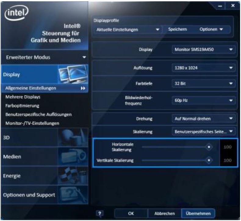

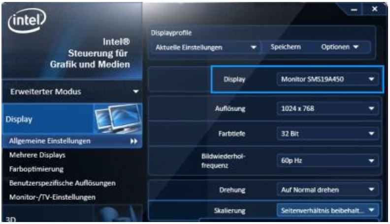

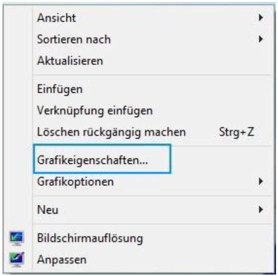

Stellt in dem nun erscheinenden Grafikkarten-Menü „Erweiterter Modus“ ein.
Im erweiterten Modus öffnet sich direkt das Menü für die „Allgemeinen Display-Einstellungen“, in dem ihr die einzelnen Werte regulieren und anpassen könnt.
Unter dem Punkt „Skalierung“, den ihr weiter unten im Einstellungsmenü findet, wählt bitte die Skalierungsoption „Benutzerspezifisches Seitenverhältnis“ aus.
