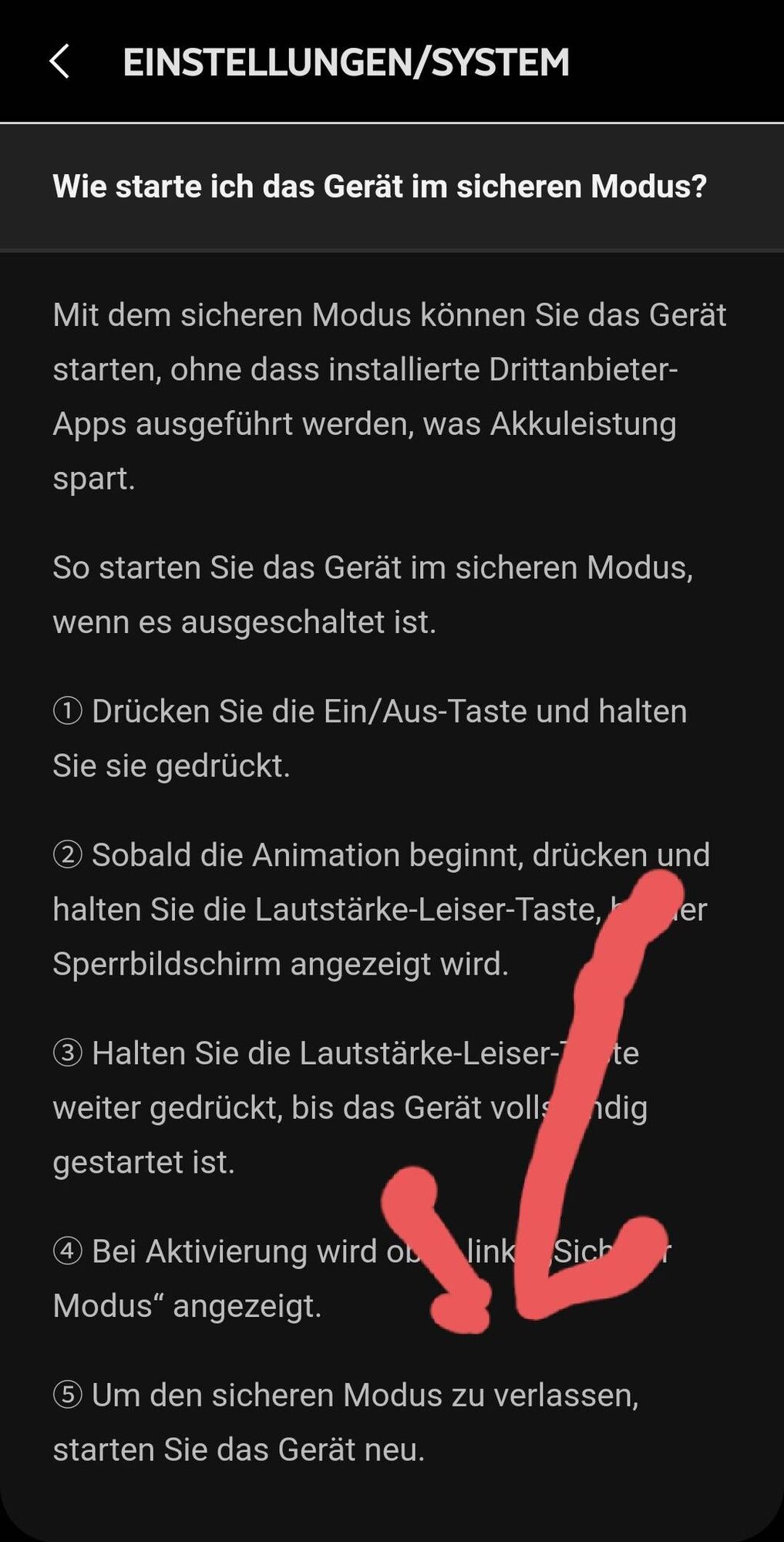

Hier ist es genau erklärt. Da steht, das man das Handy einfach neustarten beziehungsweise ausschalten soll. (siehe Screenshot)

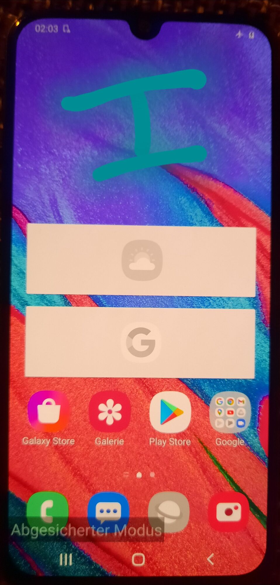

Ihr versteht mich glaube ich falsch.

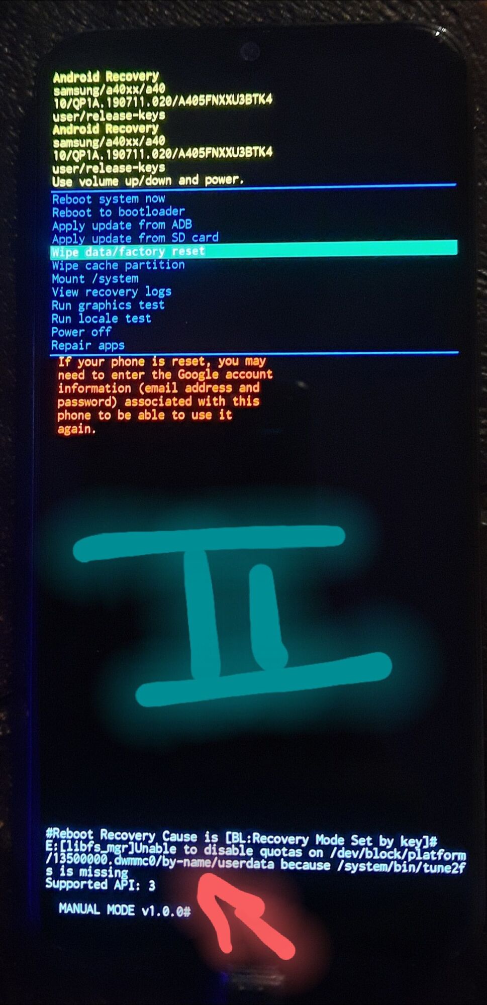

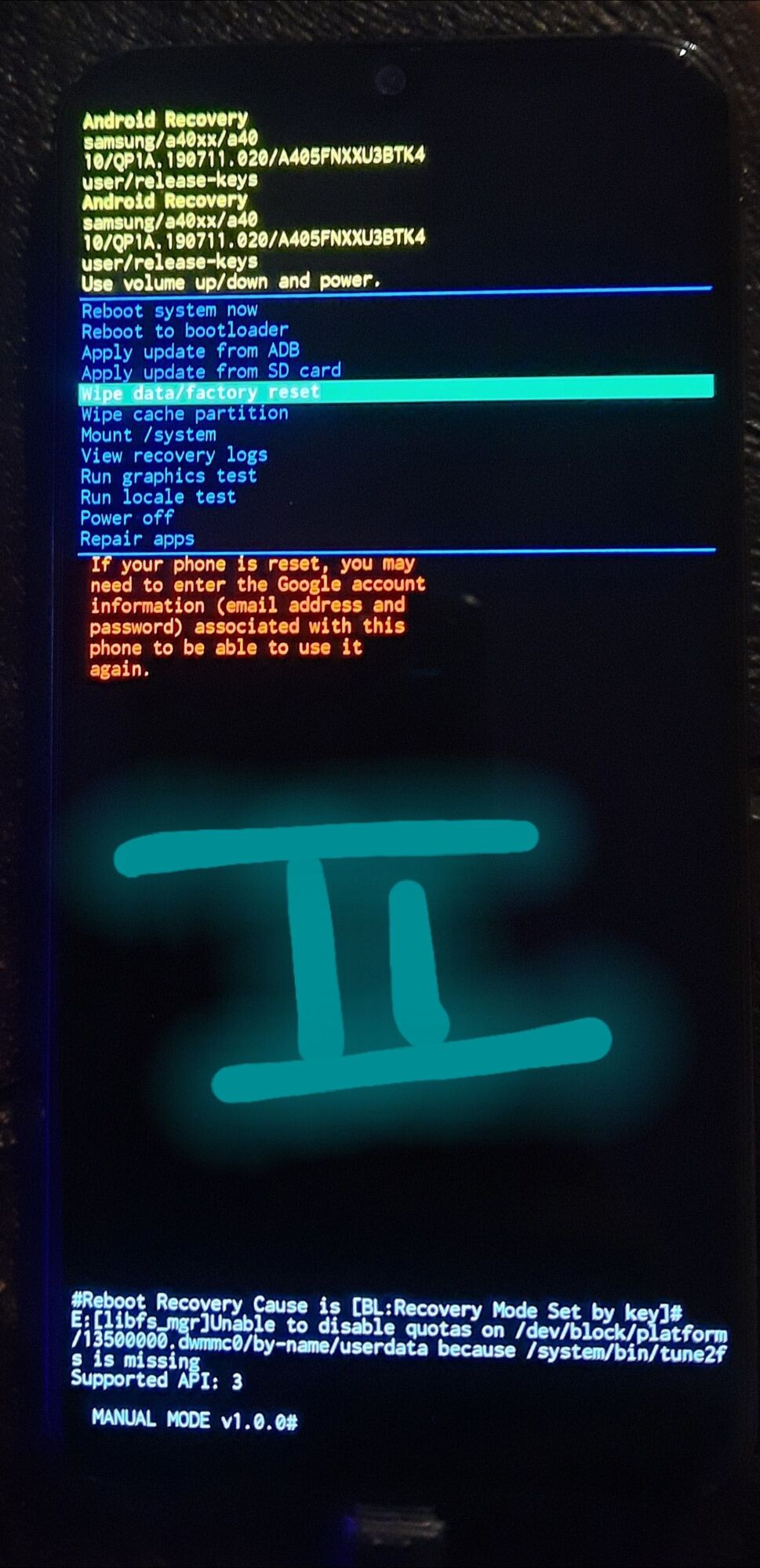

Also das Telefon ist im sicheren modus Screenshot I, jetzt geh ich in den recovery Modus und gehe auf wie data/factory reset. screenshot II. Das Telefon lädt neu aber ist immer noch im sicheren modus.
Was mache ich falsch bzw was muss ich machen damit ich den sicheren modus verlassen kann?

L: @antje77
Dann tippe doch auf das Feld oder benutze Deine Statusleiste zum beenden.
Beides muss gehen .
Hast Du mal unten auf das Feld getippt ?
Du weißt schon wo Du dort bist, Bild 2 ?
Du würdest Dein Handy komplett zurücksetzen.
Ohne eine Sicherung wäre alles fort.

Schau mal auf das letzte Bild unten links ist ja Fenster/ Meldung/ Hinweis.

Ich bin immer noch nicht weiter . mein telefon habe ich übrigens nicht in einer hülle. werde als nächstes versuchen herauszufinden was siehe screenshot bedeutet.
