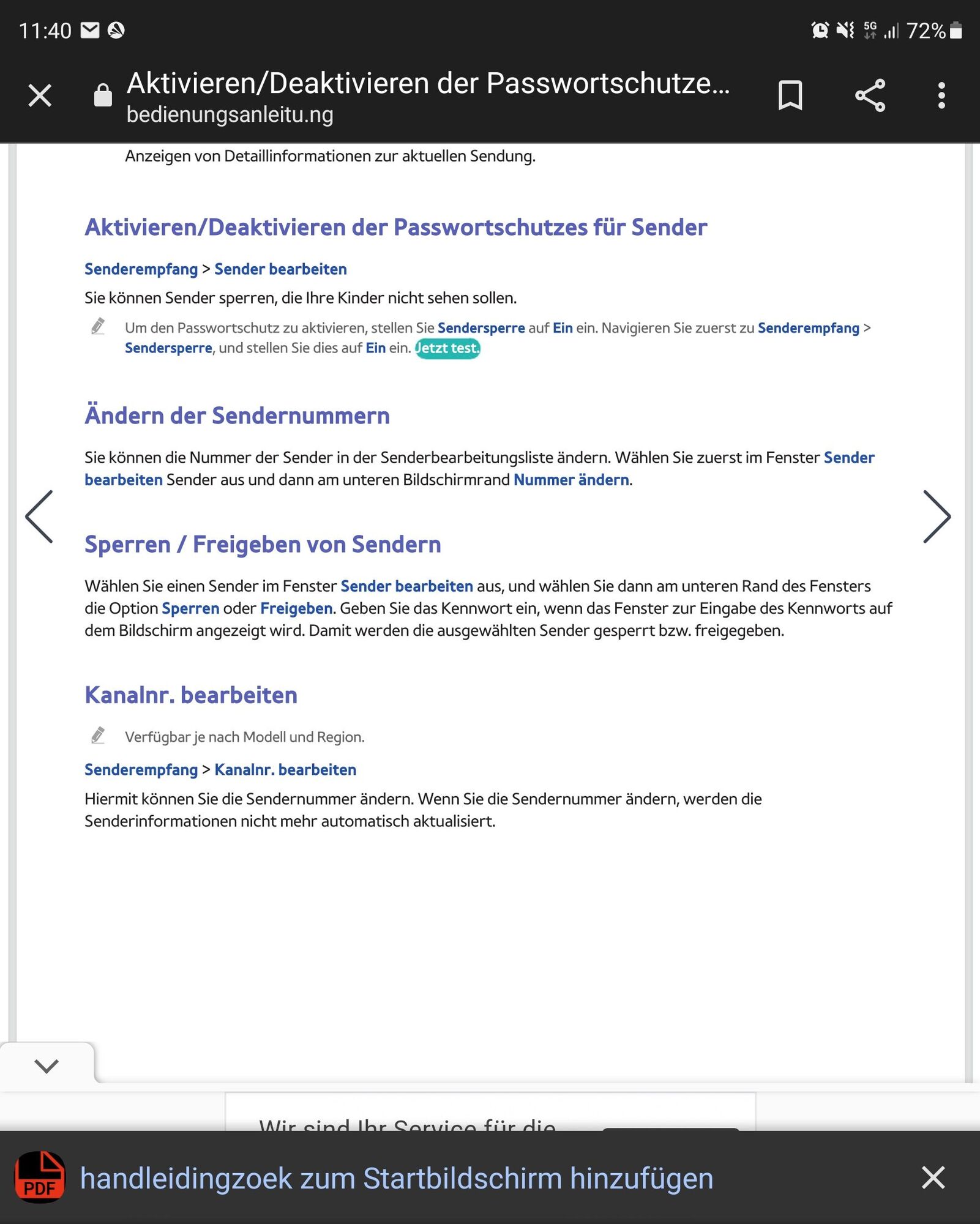

Nachdem ich bei dem älteren TV (UE32J4570) meiner Schwiegereltern einen Sendersuchlauf durchgeführt und die nicht erwünschten Sender gelöscht habe, startet die Senderliste plötzlich bei 36. Da meine Schwiegereltern die Sender immer mittels Nummerntaste und nicht über die Liste anwählen, muss die Liste bei 1 starten.
Hat jemand einen Tip, wie ich die Liste wieder bei 1 starten lassen kann? Sender bearbeiten/Nummer ändern klappt leider nicht.
Hab das auf die schnelle im Internet gefunden.
Man kann Sender und Kanalnummern ändern soweit ich mich erinnern kann. Schon eine Weile her wo das Model in den Läden stand.
