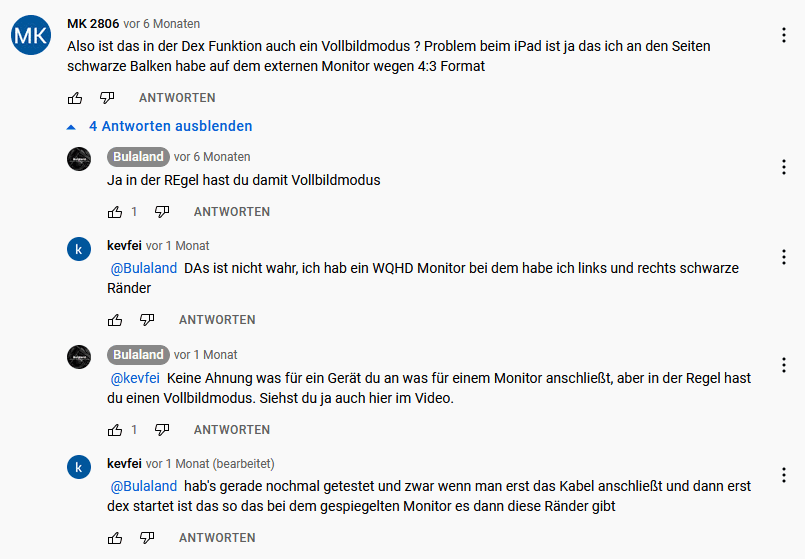

Könnte es sein, dass es etwas damit zu tun hat, in welcher Reihenfolge man Dex-Modus aktiviert und das USB-c-Kabel anschließt?
siehe
Ich werde es bei Gelegenheit ausprobieren.
Das weiss ich nicht, weil ich meisten das USB Kabel erst anschließe und sich dann automatisch DeX aktiviert. Ich aktiviere also DeX erst, wenn ein externer Display angeschlossen ist.
Es macht keinen Unterschied, ich habe es in unterschiedlichen Variationen getestet, mit und ohne Dex, die Reihenfolge ist egal.
