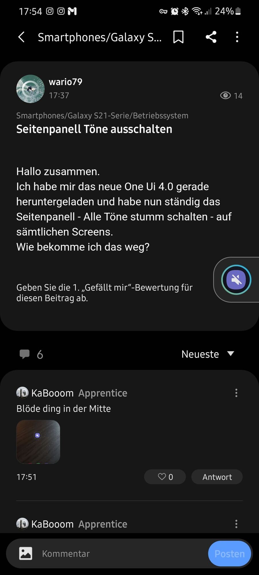

Hallo zusammen. Ich habe mir das neue One Ui 4.0 gerade heruntergeladen und habe nun ständig das Seitenpanell - Alle Töne stumm schalten - auf sämtlichen Screens. Wie bekomme ich das weg? Gelöst! L: Gehe zu Lösung.

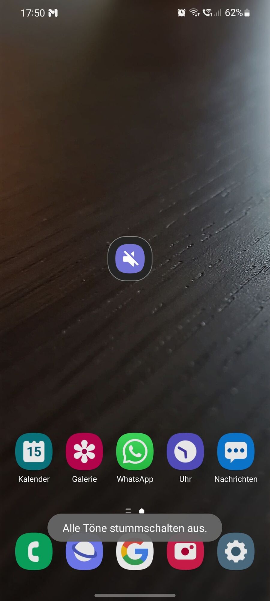

Verzweiflung, habe nur herausgefunden das man weitere Apps dem Panel hinzufügen kann
Blöde ding in der Mitte

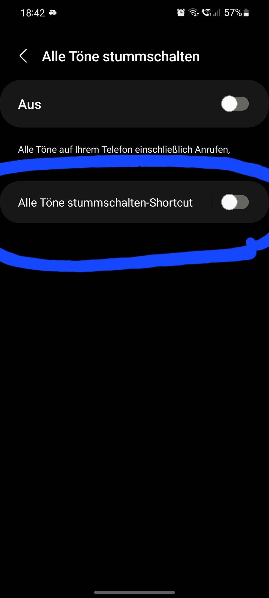

Schau mal was ich einstellen kann...
Ich unten das Männchen das die Töne stumm schaltet
