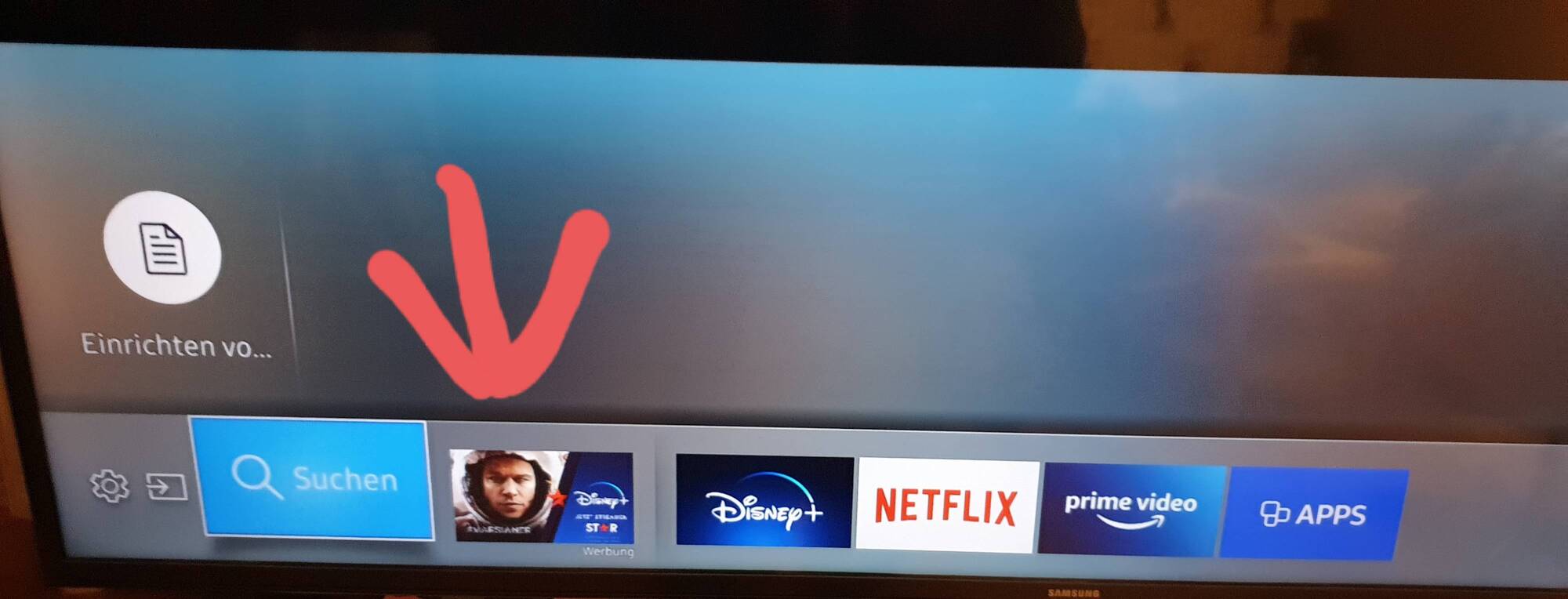

Hallo zusammen,Ich bin mittlerweile sehr enttäuscht über Samsung. Ist es möglich auf der Startseite (Quellen, Suchen, Einstellungen und Apps) diese Werbe Kachel zu entfernen?Mein Router hat bereit eine lange Blacklist für den Fernseher, aber ich werde es nicht los :laugh: .

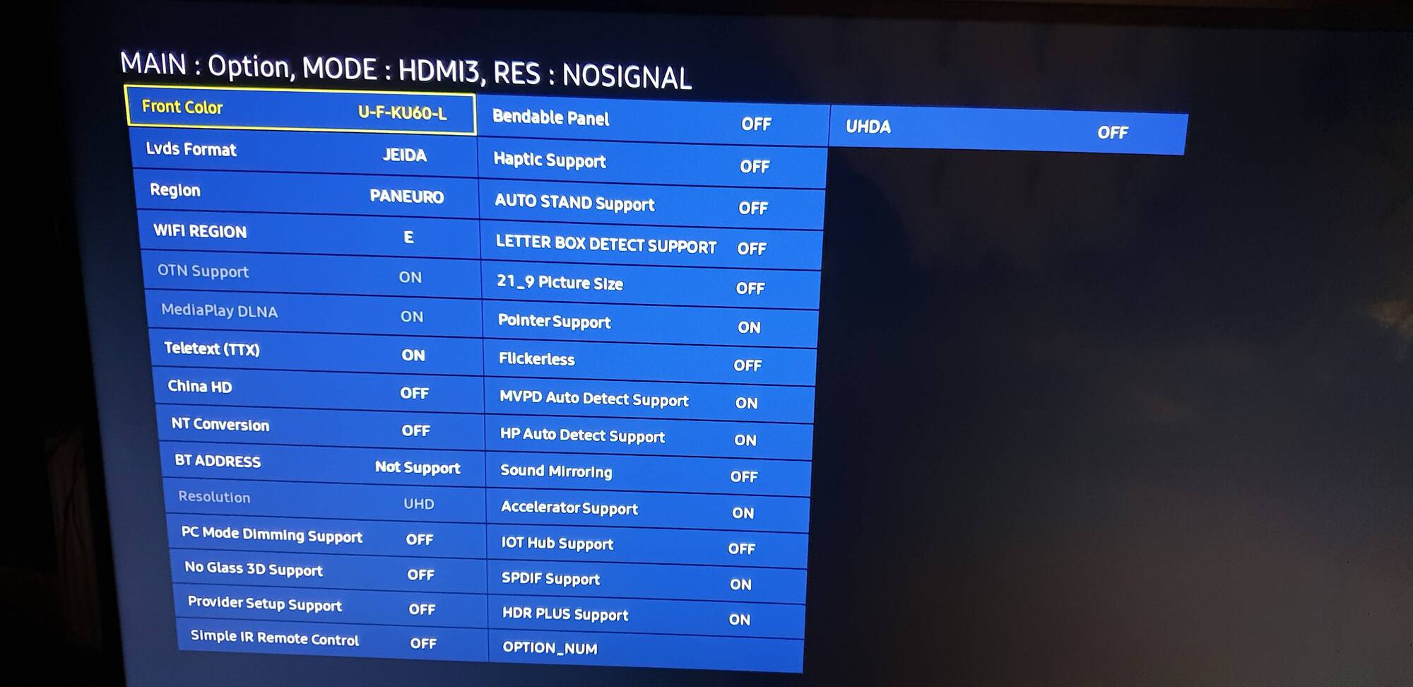

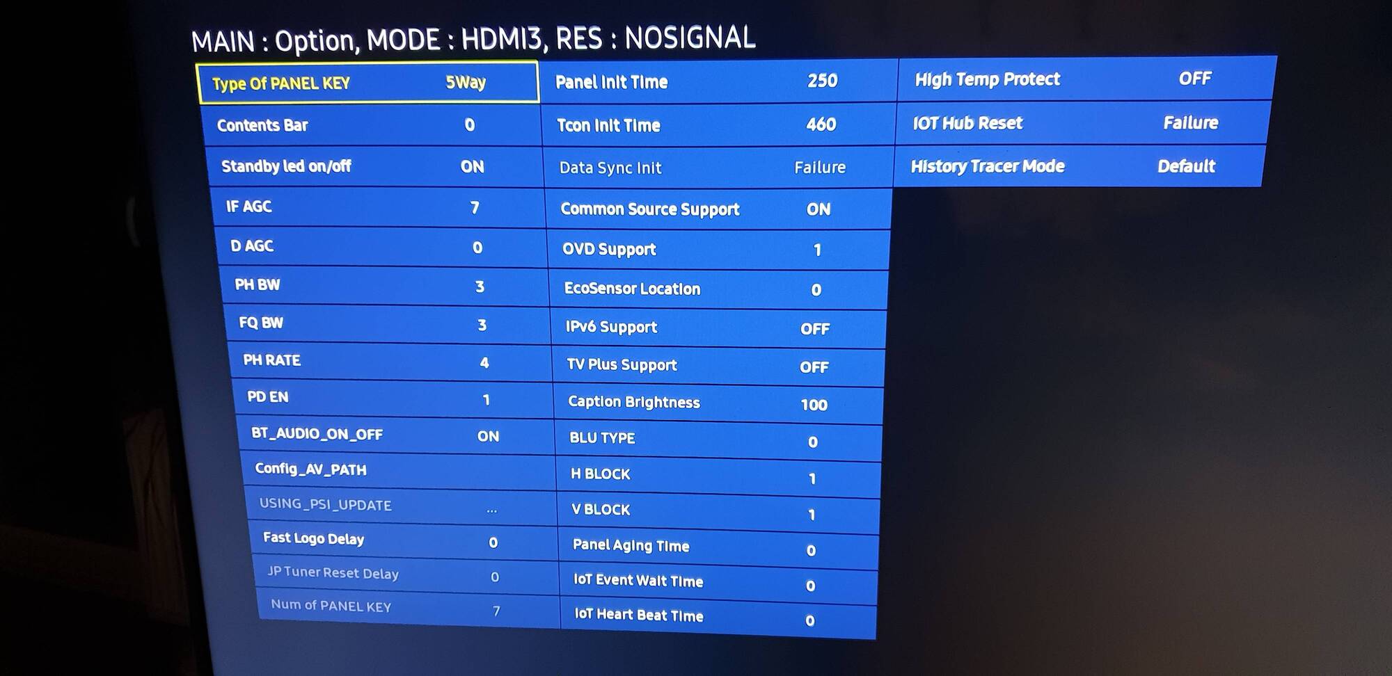

Ja das habe ich schon gelesen und auch die App im Service deaktiviert, aber jetzt eben war die wieder aktiviert. Dazu finde ich die Einstellung nicht in MRT sondern in Engineering Option.
So sieht es bei mir aus.
Dann kann es nur sein das die seither im Menü wieder was geändert haben. In dem Artikel schau dir unten den blauen Bildschirm an, den brauchst du sonst aktiviert sich die App immer wieder selbst.
Also diese Werbung hier ist das was stört‍*2642.png*. Mal ist es da und dann wieder nicht.
Das habe ich schon alles durch. Es geht nur um dieses Kachel was zwischen Suchen und den Apps sind. Alles andere ist weg.
