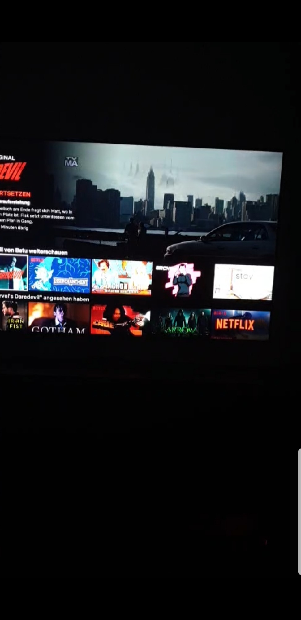

Hallo Leute ich habe mir gestern einen neuen Fernseher gekauft. Beim hellen Hintergrund und schnellen Bildern habe ich immer folgendes Problem (bild, oben am Wolkenkratzer) wie kriege ich das weg ?

Du kannst mal probieren AM+ auf manuell zu stellen und verschiedene Werte ausprobieren, ansonsten könnte es auch ein Hardwaredefekt sein und da dein Gerät neu ist, würde ich es sofort tauschen.

Danke für die schnelle Antwort, müsste ich sonst noch etwas in den Einstellungen einstellen ?
Also habe AM jetzt alles auf 0 gestellt und jetzt ist es weg, brauche ich das am unbedingt ?
Die Technologie soll typische Schlieren und die bekannte Bewegungsunschärfe vermeiden.

Ich hatte bei der DAZN App bei schnellen Fußballpassagen einen Nachzieheffekt und mit AM+ auf 3 ist es bei mir am besten, bzw. alles ok.
Pauschal kann man nicht sagen welche Werte man am besten einstellt, das liegt an vielen Komponenten.
Aber gut, wenn so dein Bild nun völlig in Ordnung ist mit dieser Einstellung, ist ja alles bestens.
