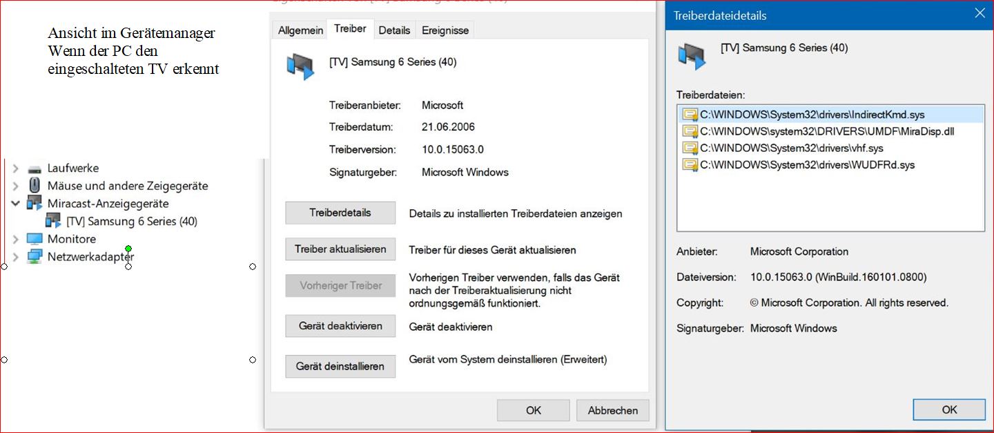

Hatte das gleiche Problem mit Windows 10
Nun konnte ich nach langem Suchen das Problem doch noch lösen.
Nachdem zwar mein PC den TV gefunden hatte konnte er ihn nur nicht verbinden.
Im Gerätemanager war auch keine Miracast-Anzeige zu sehen.
Ich habe in der Systemsteuerung unter "Update und Sicherheit"
Problembehandlung;Netzwerkadapter;dann Durchsuchen lassen.
Nun wurden 2 WiFi Adapter automatisch neu registriert.
Nach einem Neustart konnte ich unter Verbinden meinen TV anwählen und er
wurde sofort verbunden nach dem ok am TV.
Im Gerätemanager ist nun eine "Miracast-Anzeige" mit der Bezeichnung meines TV vorhanden
und das Spiegeln des PC zum TV ist jetzt möglich.

Wenn der Windows 10 PC bei "Verbinden" den TV erkennt sollte im Gerätemanager das Miracast wie im Beispiel image zu sehen sein.
Nun muss man am TV noch mit "OK" bestätigen.Dann sollte die Verbindung stehen.
