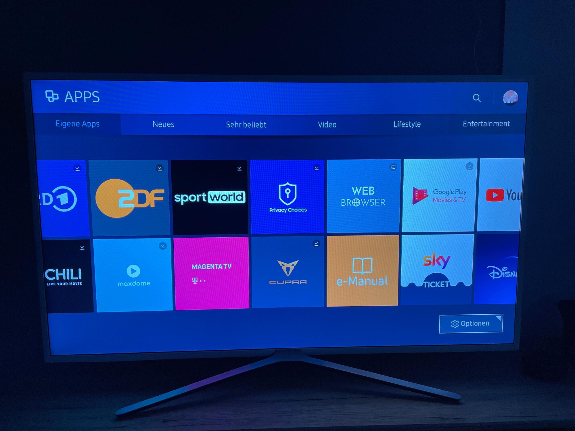

Mein Sohn hat den Samsung K5589 in seinem Zimmer. Wir haben Magenta TV von der Telekom. Er hat auch die MagentaTV App auf seinen TV, ging auch immer. Gestern wollte er mal wieder schauen:
Magenta TV App öffnet sich, es kommt der Hinweis das die App erst aktualisiert werden muss, App geht wieder zu.
Automatische Updates steht auf "Ein"
Fehler bleibt. Was kann ich tun? Wo liegt das Problem??

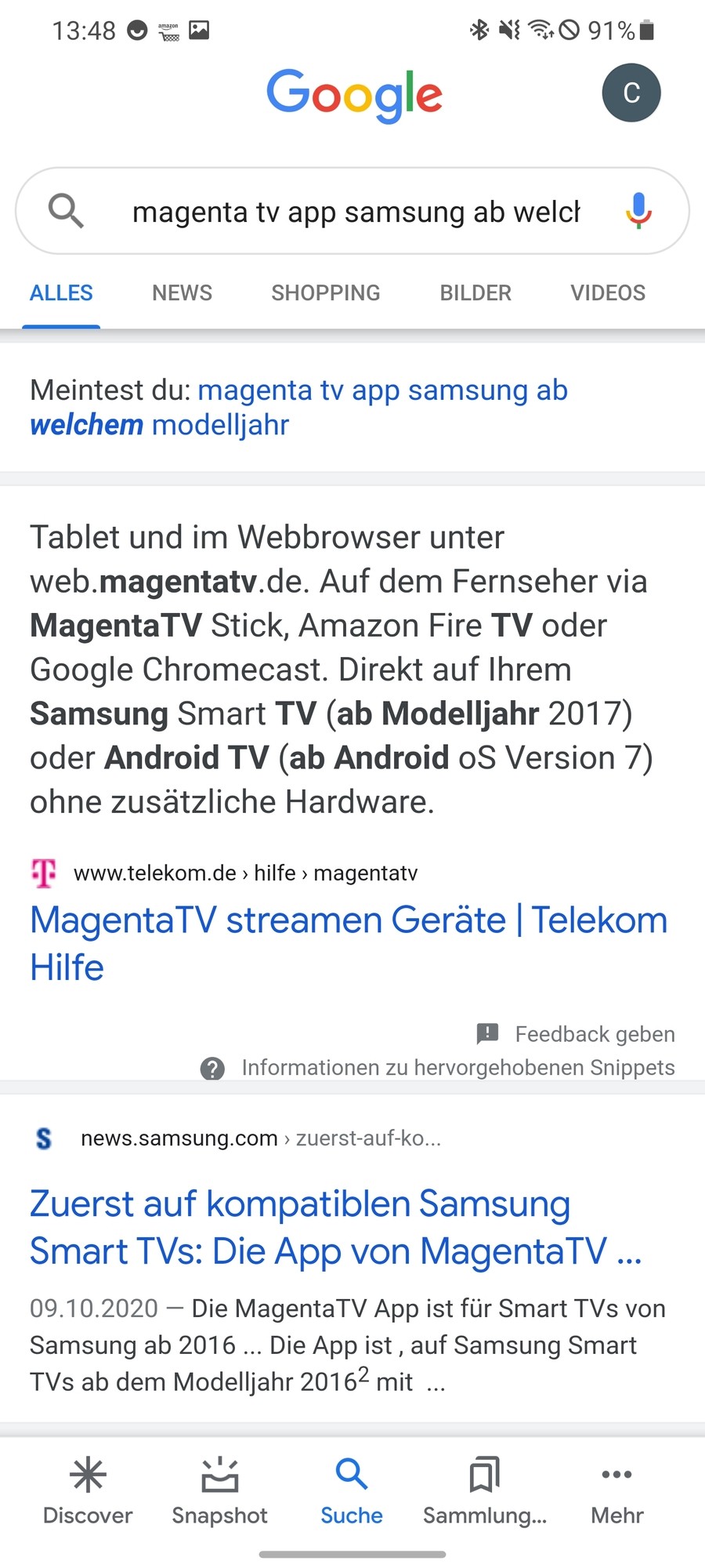

Ich habe neulich gelesen, dass die Telekom ab sofort nur noch Samsung TV's ab Modelljahr 2017 funktioniert. Die K Serie müsste doch 2016 sein.
Geh mal direkt in den App Bereich, dann auf MagentaTV Details.
Gibt es da einen Unterschied zwischen installierter und verfügbarer Version? Wenn ja, dann einfach "erneut installieren" auswählen.
Das sollte es eigentlich sein...

wo sehe ich die Version?
wenn ich im tv auf Apps gehe, bekomme ich nur unten links allgemeine Einstellungen und wenn ich auf die App selber gehe und auf ok drücke versucht es die App zu öffnen.
Wo auf Details?
ich seh anscheinen den Wald vor Bäumen nicht.
mich öffne apps auf dem tv und bekomme dann eine Liste. Löschen selbst kann man die App nicht, nur andere wie zb. Sky ticket, cubra oder Disney+y
Normal oben bei Einstellungen, bei dir unten Optionen wahrscheinlich, da sollten die installierten Apps angezeigt werden mit den Infos zu App.

Die App für Magenta TV wir bei allen Samsung Smart TV Geräten (Baujahr 2016) abgeschaltet und sollen dann auch bei zum 29.01. deinstalliert sein.
