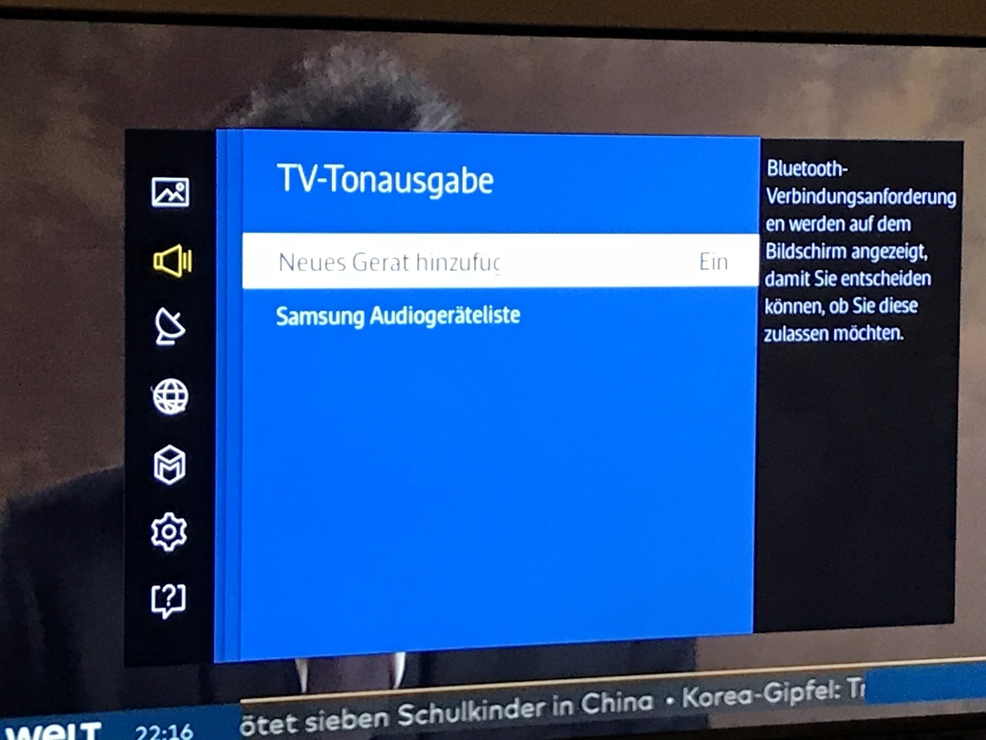

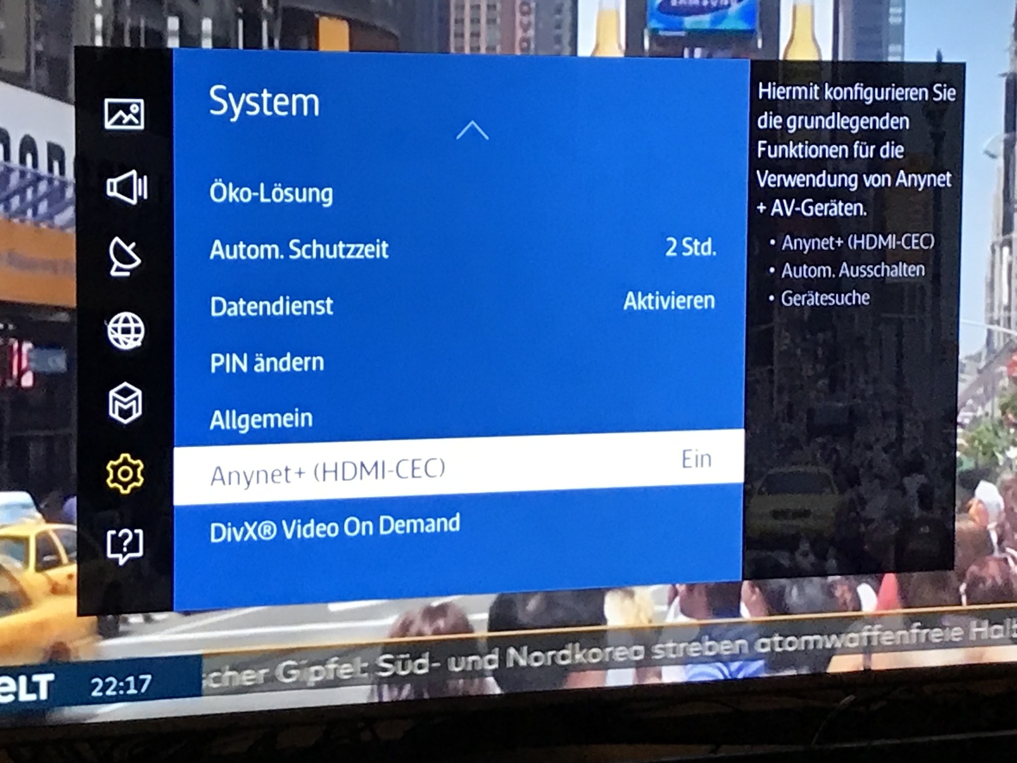

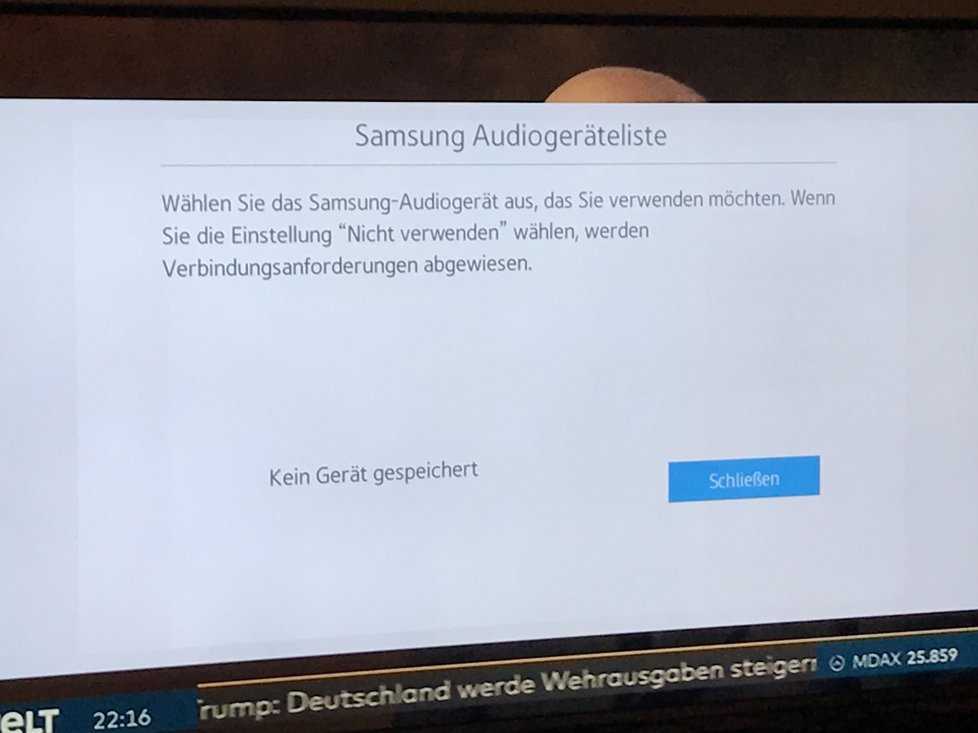

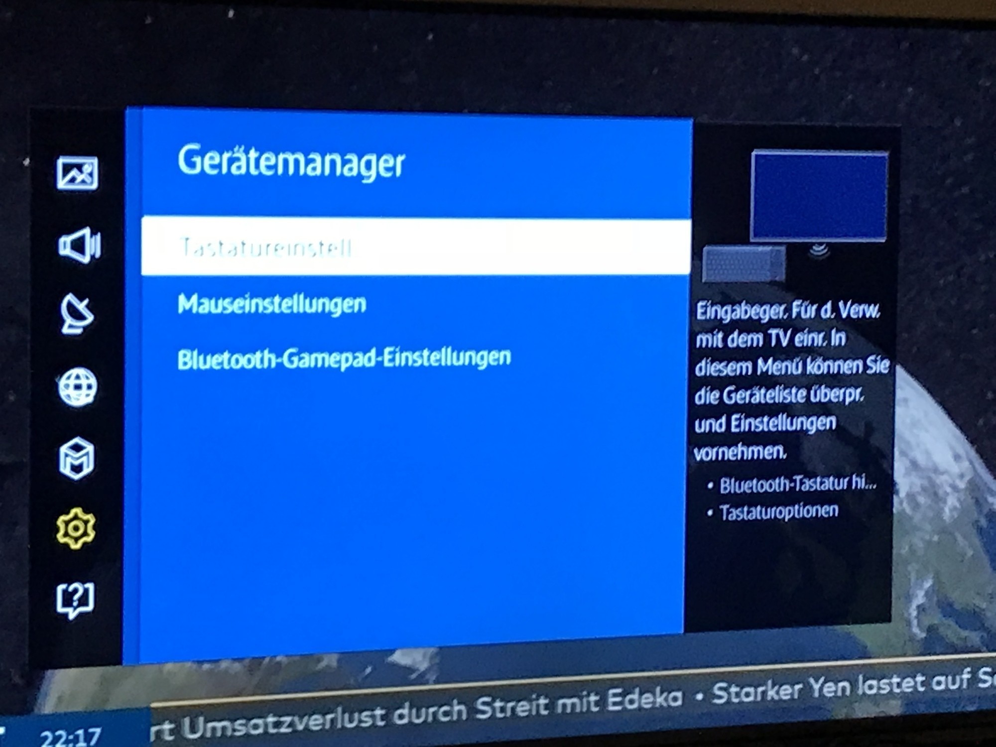

ich denke, das ich alles genau so gemacht habe wie du es gesagt hast. Nur leider kommt keine Anfrage auf dem tv wegen der Soundbar.
Ich versuche mal ein paar Bilder hier rein zu schicken. Diese sollen zeigen, was ich alles aktiviert habe. Vielleicht ist ja da mein Fehler. *1f605.png**1f605.png*
Hallo CopKeks,
anhand deiner Screenshorts kann ich leider auch nciht erkennne, weshalb sich dein UE48J5570 nicht mit mit der Soundbar verbinden möchte. :smileysad:
