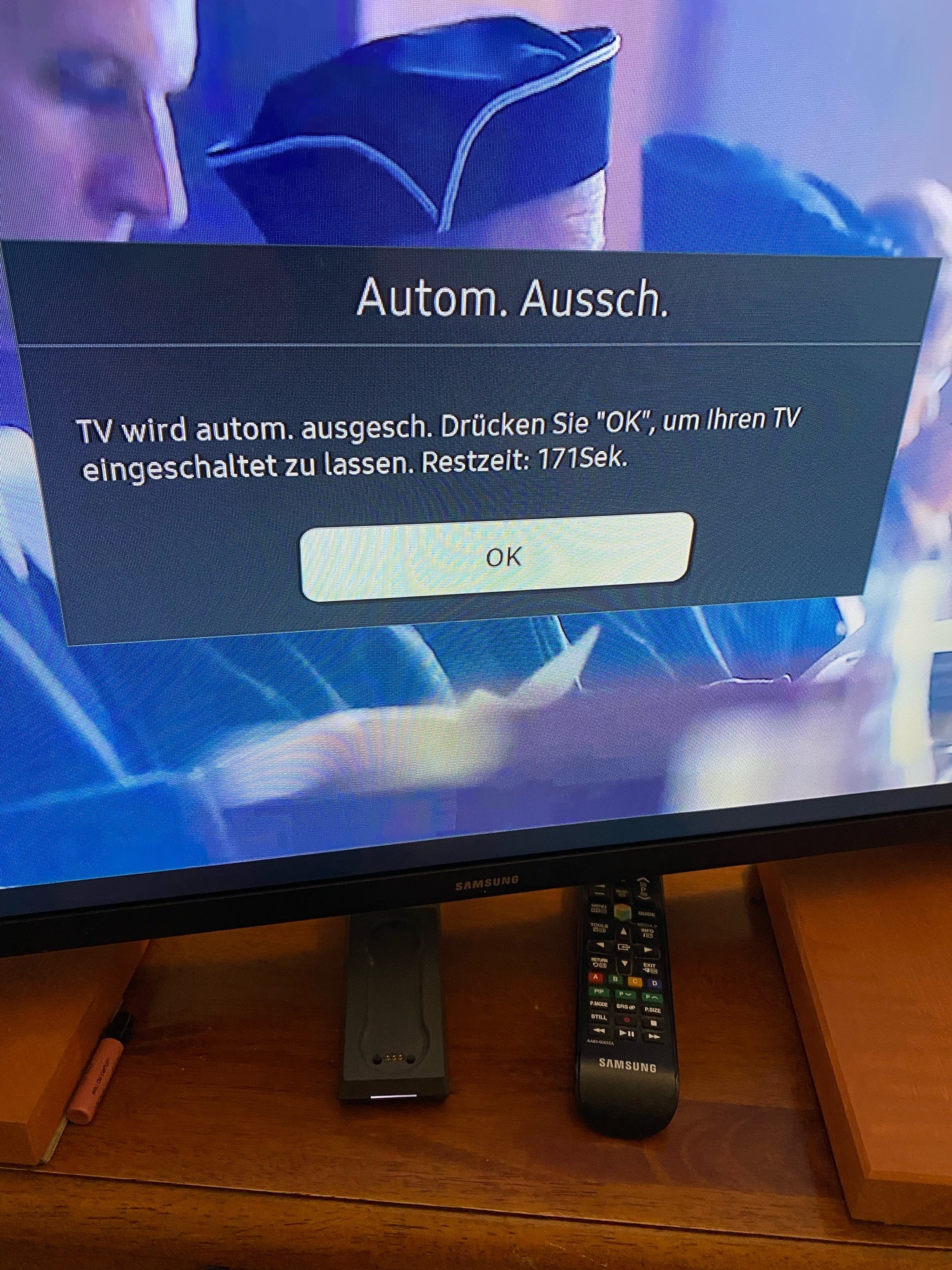

Mein TV will sich 3 x am Tag automatisch ausschalten. Im Menü ist ausschalten deaktiviert. Das Problem besteht seit einem Monat und tauchte urplötzlich auf.
Was tun?

Ja Öko war auf 4 Stunden eingestellt. Bin ich nicht draufgekommen ohne Deinen Tipp

Das gibt es schon relativ lange. Mein UE55JU7090 aus dem Jahr 2015 hatte das auch.
Wenn man den TV 4 Stunden lang nicht bedient, schaltet er sich automatisch aus. Ist ganz praktisch, falls man beim Fernsehgucken einschläft oder das Haus verlässt und vergisst den TV auszuschalten.

Öko 4 Stunden ausschalten. Der TV schaltet sich nicht mehr automatisch aus.
