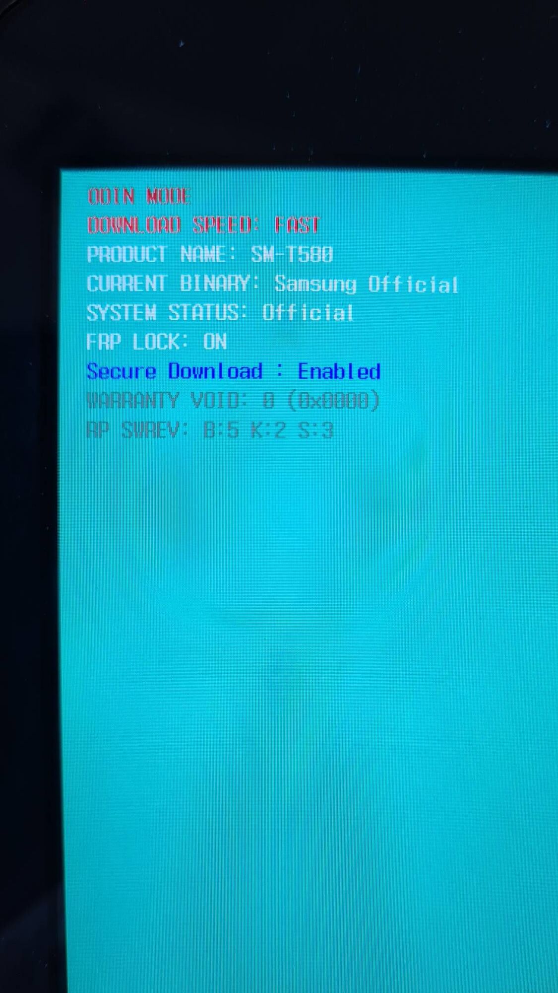

Nachdem ich die PIN meines Tab A (SM580) nicht mehr zusammenbekomme (bin mittlerweile bei 4 Minuten Recovery), habe ich mich zu einem Hard Reset entschlossen.
Leider funktionieren die Tasten-Kombi "Lauter" + "Ein/Aus" bei mir nicht.
SD Karte habe ich schon rausgenommen.
Ich komme nur auf einen Screen, der mir ein "custom OS" anbietet.
Hat irgendjemand eine Idee, wie ich ins Bootmenü komme zum Zurücksetzen?
Hii L: @Ingosworld,
halte mal für ein paar Sekunden die leiser- + Powertaste gedrückt --> das Gerät sollte neu booten. Wenn nicht, länger gedrückt halten - etwa 20 Sekunden. Sollte es nun zum Neustart kommen, sollte bereits ein Kabel zu einer Spielekonsole, einem PC oder Ähnlichem angeschlossen sein. Halte jz, während des Bootvorganges, die Lauter- + Powertaste gedrückt bis du dich im Recovery-Modus befindest. Navigiere mit der Lautstärketaste zum Punkt 'wipe data'/ 'factory reset'. Bestätige mit der Powertaste. Jz sollte der Befehl korrekt ausgeführt werden.

Naja, ein CustomOS ist ein modifiziertes Betriebssystem, wo man das bekommt möchte ich nun nicht weiter erläutern, das wird wohl jeder wissen.
Hatte ich nicht so richtig registriert diese Beschreibung, aber Du könntest Recht haben dass das nicht normal ist :great:
Wie die beiden Polizisten bei Werner Beinhart die das Motorrad begutachten "Dat is nich Originool"
Ich weiß, was ihr denkt mit dem Custom OS, aber ich habe das Tablet vor Jahren beim Online Händler gekauft und seitdem nur OTA Updates gemacht.
Mit Anschluss über USB am Rechner komme ich auch nicht weiter

Ich weiß zwar echt nicht mehr in welcher Reihenfolge ich was gedrückt habe, aber jetzt bin ich ins Bootmenü gekommen und konnte das Ding zurücksetzen.
Das sieht wie die originale Meldung aus, da steht auch nichts von CustomOS
