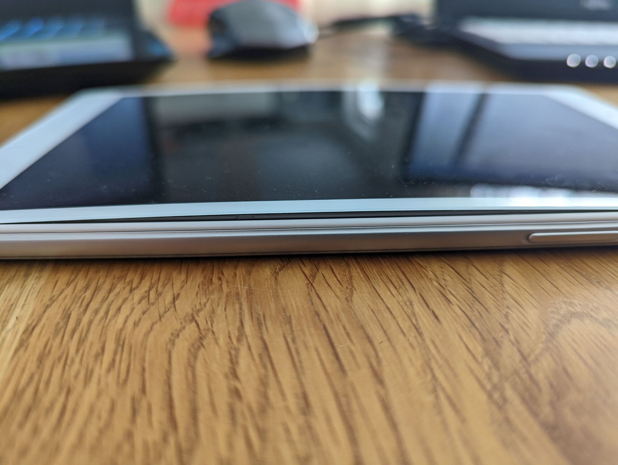

Hallo, bei unserem T295 bläht sich die Mitte des Tablets auf und es ist bereits links und rechts auf.
Ist das ein Akkuproblem?

Das denke ich mal schon, würde mich auf jedenfalls mit dem Support in Verbindung setzten :embrass:

Nicht mehr benutzen oder Aufladen. Das könnte der Akku sein. Tablet irgendwo hinlegen wo keiner rankommt und umgehend den Support anrufen.

Bei nem 3 Jahre altem Tab Support ? Ist ja das A8 , , zwar n bissl schräg das in der *kurzen* Zeit der Akku bläht (was es mit grosser Wahrscheinlichkeit ist ) aber Rep. geht ja auf seine Kosten -und die würde sich meines Erachtens nicht wirklich lohnen -‍*2642.png* Benutzen , auf keinen Fall !!!
Das Gerät auf keinen Fall benutzen und erst recht nicht versuchen es aufzuladen !!!

Evtl hat man ja eine Garantieverlängerung abgeschlossen, ansonsten lohnt sich ein Akkutausch nicht wirklich.
Ich weiss ehrlich gesagt nichtmal ob der Akku bei ner Garantieverlängerung mit drinn ist -Auf Akku haste ja eh bloss 6Monate Garantie soweit ich weiss - ‍*2642.png*
Samsung gibt meines Wissens sogar 1 Jahr Garantie auf den Akku, bringt hier allerdings leider auch nichts.
Stimmt , wäre in dem Fall latte ! Und bei ner Rep. wärste fast bei Kosten die das Tab immo neu kostet - ‍*2642.png* sinnlos
Habe beim Support angerufen. Der freundliche Mitarbeiter meinte nicht mehr benützen und sofort einschicken. Samsung überprüft das und ich würde einen Link erhalten, mit allen Infos zum Versand.
Jetzt habe ich einen grds. Link erhalten für Smart Repair.
Hier kann ich die Kosten usw. ermitteln. Echt jetzt? Er meinte am Telefon, das kostet nichts.
Es kann doch nicht sein, dass ein klarer Materialfehler dazu führt, dass das Tablet künftig nur noch als Briefbeschwerer verwendet werden kann.
