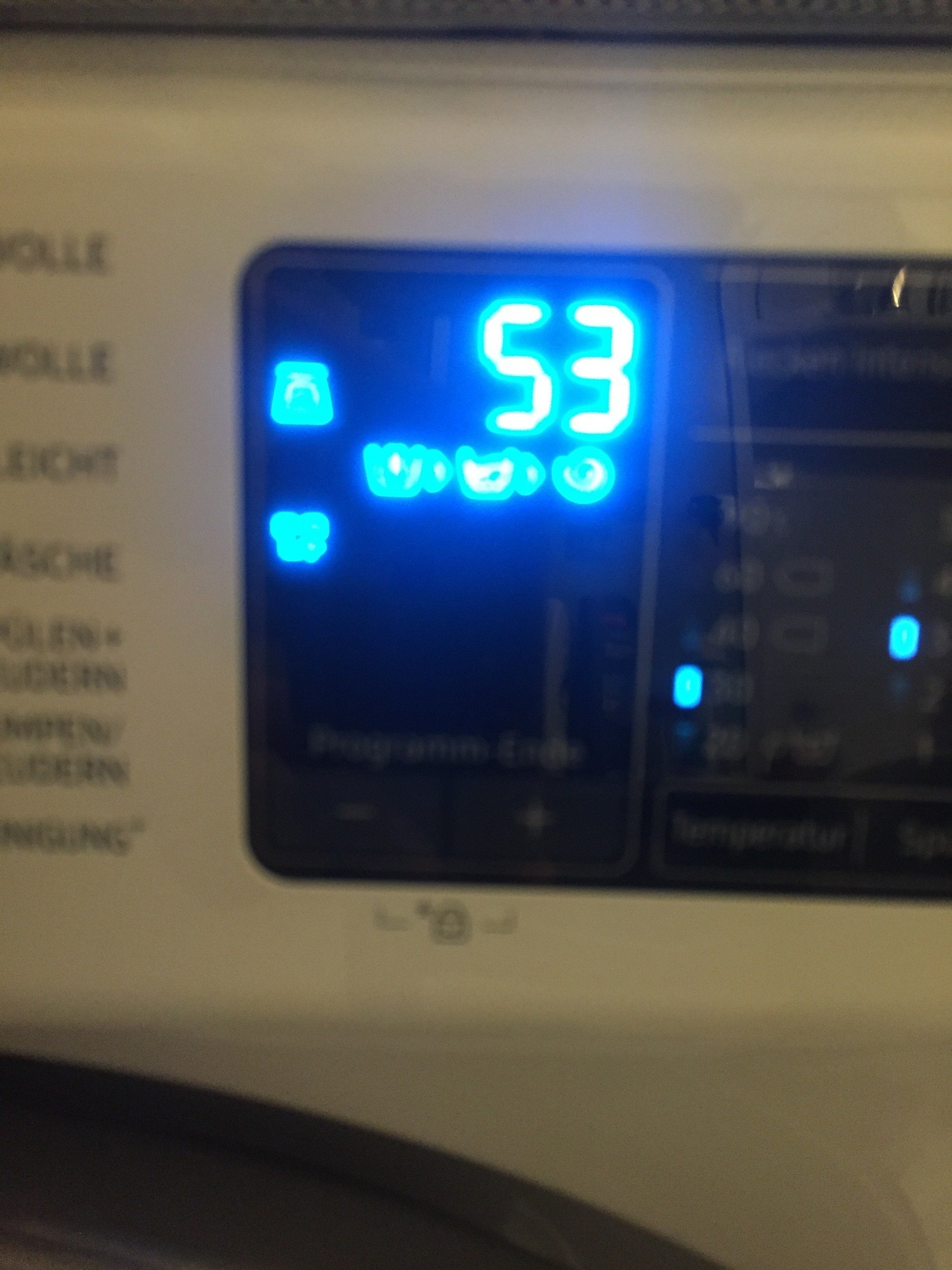

Die App läuf jetzt wobei ich sagen muß so richtig gut , ncoh nicht meine Maschiene wird mir erst unter geräte gezeigt aber nicht auf den hauptschirm , zudem kann man die app erst richtig nutzen wenn man die maschiene einschaltet.

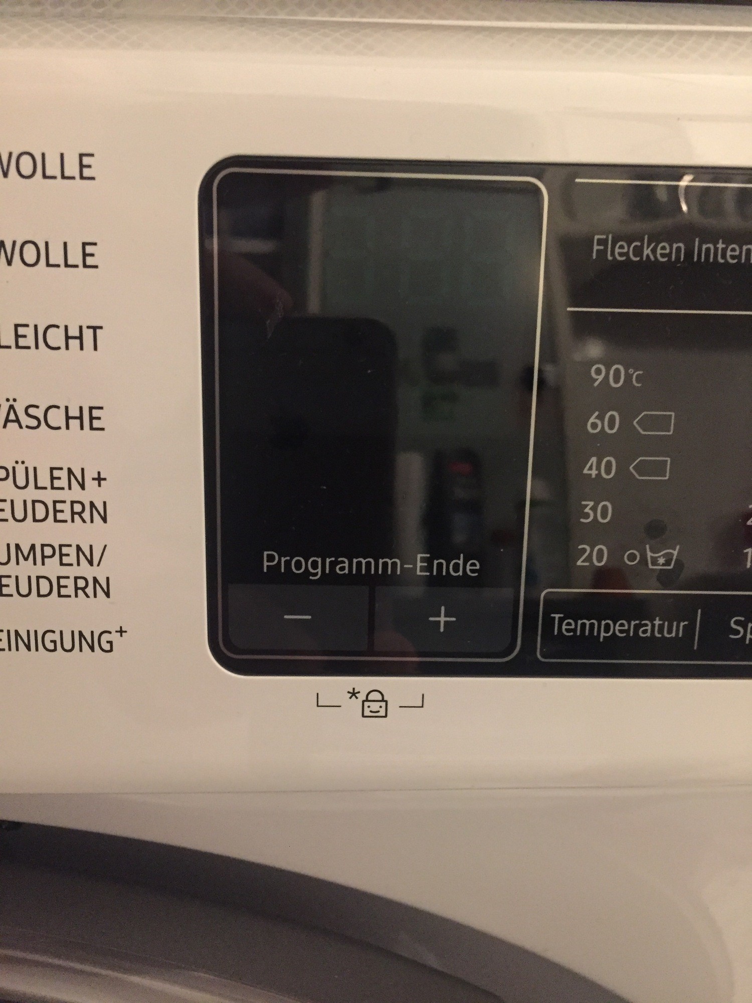

Ich meine die Smybole die hier angezeigt werden , habe dazu keien Infos im Handbuch gefunden:
Das Lob&Kritik formular werde ich am WE ausfüllen MFG

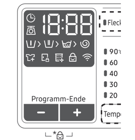

Hallo atomi23,
dann versuche ich mal, die Zeichen in der Anzeige zu erklären. Ich hab hier mal einen Ausschnitt aus dem Handbuch gemacht, wo die Anzeige genauer zu erkennen ist:
Bei der Uhr oben links handelt es sich um die "Programm-Ende" Anzeige: Sie leuchtet auf, wenn du einstellst, wann ein Waschprogramm beendet sein soll.
Die Waage darunter ist das Zeichen für den Beladungssensor: Wenn du einen Arbeitsgang auswählst, der die Beladungserfassung unterstützt, leuchtet dieses Symbol auf und blinkt dann dauerhaft.
Die Reihe darunter gibt dir an, in welchem Abschnitt des Waschprogramms sich deine Maschine aktuell befindet:
"Vorwäsche > Hauptwäsche > Spülgang > Schleudergang"
Die fünf Symbole in der zweiten Reihe sind wie folgt (von links nach rechts):
  • T-Shirt mit dem Plus-Zeichen: Das ist die AddWash-Anzeige. Leuchtet sie, kannst du Wäsche durch die AddWash Klappe nachlegen.
  • Die Tür mit dem kleinen Schloss: Die Maschine hat die Tür für den Waschgang verschlossen.
  • Das Symbol in der Mitte steht für die Trommelreinigung: Es leuchtet alle 40 Wäschen auf, um dich daran zu erinnern, die Reinigung zu starten.
  • Leuchtet das Vorhängeschloss mit dem Smiley, ist die Kindersicherung eingeschaltet.
  • Das letzte Symbol in der Reihe ganz rechts bedeutet, dass die WLAN Verbindung aktiv ist.
Ich hoffe, ich konnte dir damit ein bisschen weiterhelfen. *:smiling-face:
