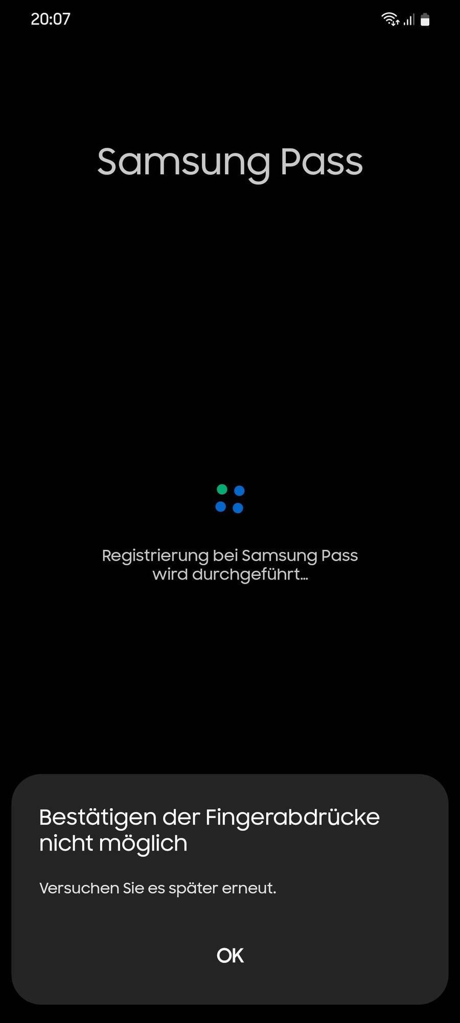

Kann seit heute nicht mehr meine Fingerabdrücke bei Samsung pass bestätigen..Habe Daten schon gelöscht. Hat auch nicht geklappt.. Hat jemand ähnliche Probleme?

Dies habe ich gerade auch versucht... Leider ohne erfolg *1f615.png*
Internet zu langsam?
Bei langsamen Internet hab ich meist auch Probleme mit solchen Sachen.
Habe auch schon versucht zwischen WLAN und Mobile Daten. Beides funktioniert nicht :/.... Glaube wenn das in paar Tagen nicht funktioniert werde ich das Teil wohl oder übel mal zurücksetzen -_-
Hast Du ein Schutzglas auf dem Bildschirm geklebt?
Empfindlichkeit des Bildschirm erhöht, bzw aktiviert?
Auf dem Display ist nur noch die originale Folie welche ab Werk drauf war. Diese habe ich nie entfernt und habe ich auch nicht vor bis sie sich mal irgendwie von selbst löst *1f648.png*
Habe gestern nichts mehr probiert und bis heute gewartet. Heute morgen aufgestanden, beim Kaffee nochmal probiert - funktioniert wieder *:smiling-face:
Kein Wunder.Die Folie ist nicht für die Funktion und dauerhafte Nutzung gedacht sondern nur für den Transport in der Verpackung.
Du musst die schon entfernen und die Fingerabdrücke direkt auf das Display einlernen.
Wenn man schon ein teures Premium Smartphone erwirbt sollte man schon das Geld in eine echte Schutzfolie oder Glas investieren.
