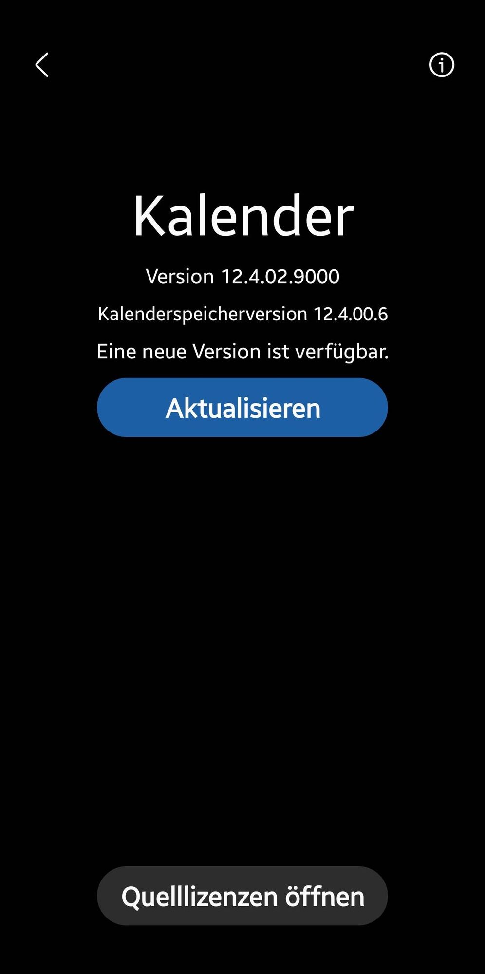

auf meinem A52s 5G und Tab S6 Lite (SM-P610) funktioniert seit einiger Zeit die Alarmierung nicht mehr richtig, also habe ich heute einen Fehlerbericht an den Support geschickt:
Hallo Samsung-Team,
seit einiger Zeit funktioniert im Samsung Kalender der Alarm nicht mehr richtig. Ich benutze in den >Kalendereinstellungen den >Warnstil Energisch/ Langer Ton, damit ich auch wirklich an einen Termin erinnert werde. Das hat bisher problemlos geklappt. Jetzt gibt es nur noch ein stummes Popup, das nutzt mir nichts.
Erfolglose Versuche:
> Cache leeren
> Daten löschen
> Gerät neu starten
> Arbeitsspeicher bereinigen
Erfolgreiche Behebung:
> Aktualisierung deinstallieren
Damit steht für mich der Fehler fest, es liegt am Update, auch die Version 12.4.07.15 funktioniert nicht richtig.

Für den Fall, wenn es jemanden auch so geht, gibt es so eine Zwischenlösung. *m:1f609.png*

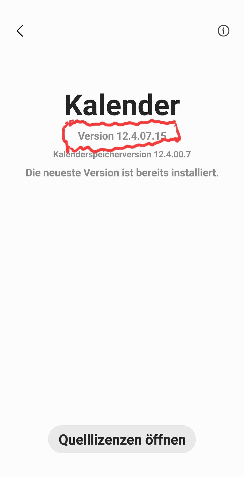

Neugierigerweise habe ich auf meinem S23 Ultra nachgeschaut, welche Version des Samsung Kalender installiert ist. Es ist die12.4.07.15(Siehe Screenshot).
Ein Test hat ergeben, dass die Erinnerung mit Benachrichtigungs-TON ,wie bisher auch, einwandfrei funktioniert.
Na prima, dann freue ich mich auf die Antwort vom Support:... bla bla Remote-Service buchen (weil ich zu doof bin, mein Gerät zu bedienen) ... bla blub.
Nur soviel, die Werksversion (Screenshot) funktioniert mit meinen Einstellungen. Mach ich das Update, bleibt der Kalender stumm und ich sehe nur in der Statusleiste, das es ein Ereignis gab. ‍*m:2642.png*
Trotzdem danke für Deine Mühe L: @judgeandy, der Fehlerbericht (nach mehreren Fehlversuchen der aktuellen Version) wurde versandt und ich bin gespannt, was man mir tatsächlich vorschlägt.
