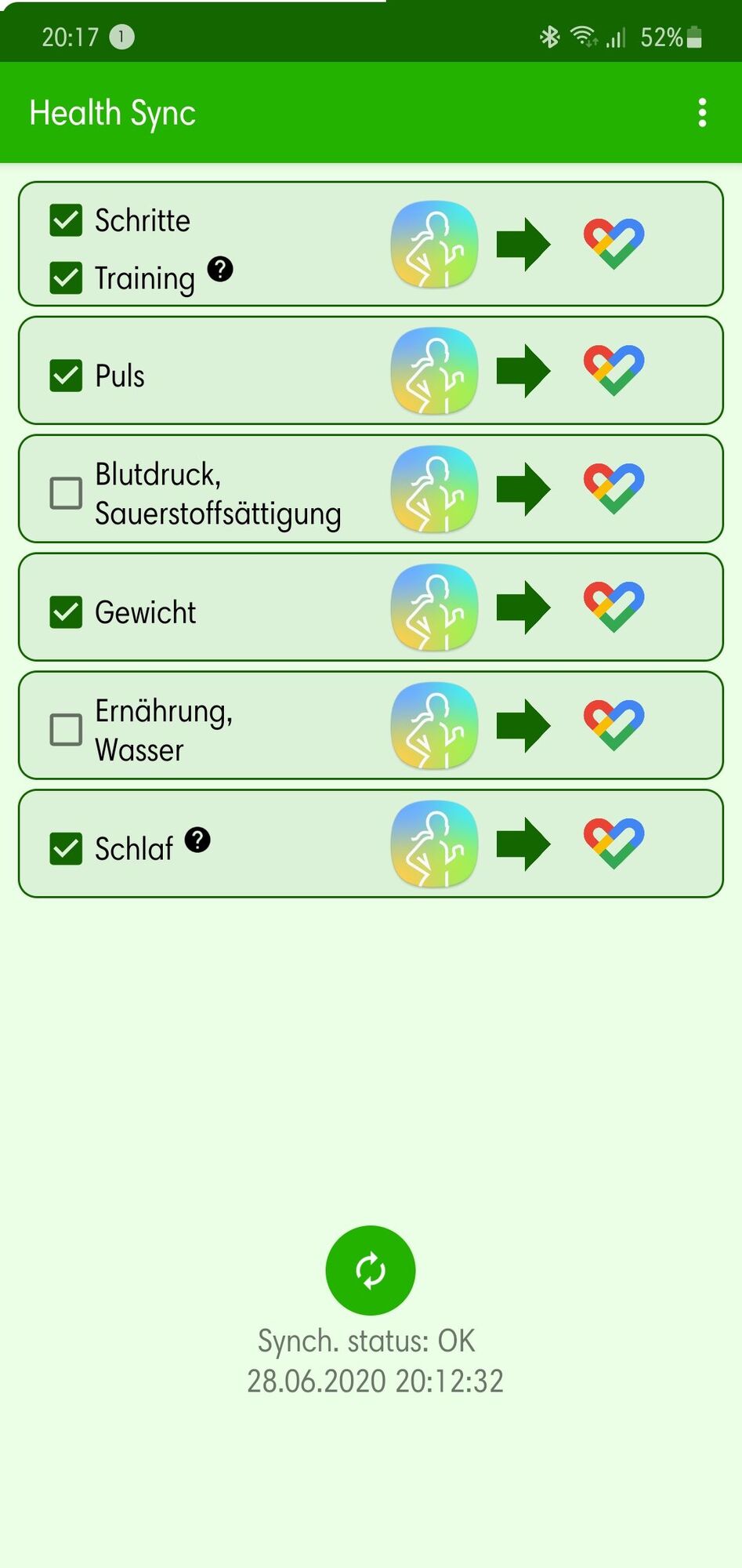

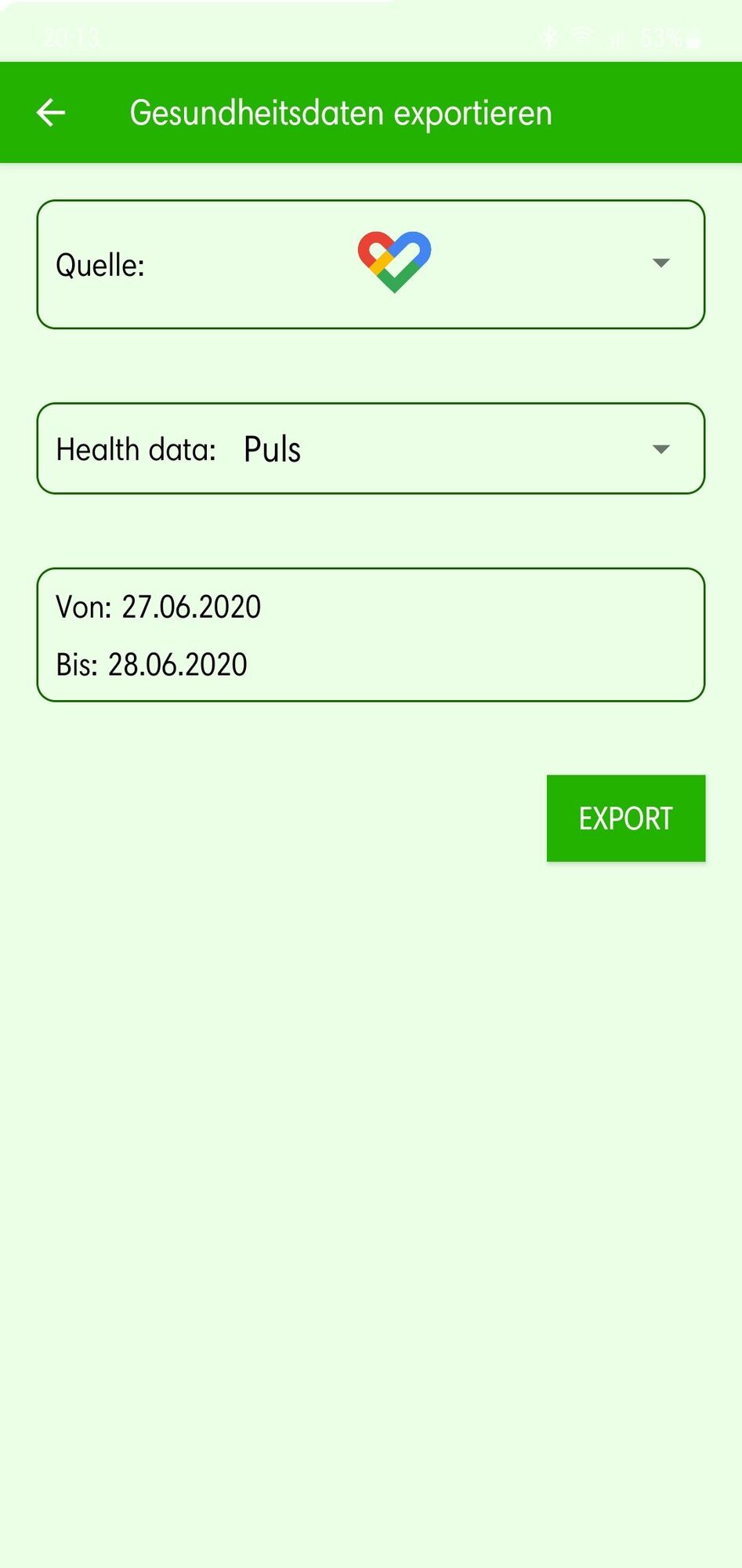

Hi,
also ich habe das einfach in Excel mit ein paar Formeln gelöst.
ich hab mit eine Drittanbieter App zum synchen auf mein Note 10 installiert.
Health Sync
Damit kann man die Daten sehr gut in .csv exportieren.
Bemerk.: am besten jedoch die SHealth mit Google Fit synchen, und diese dann mit der App exportieren.
da kann man den Zeitraum definieren, u. die Daten z.B.: Puls sind in Minutentakt.
