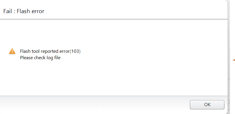

Bei meinem Galaxy Book wird ein Update für das BIOS nicht installiert und folgende Fehlermeldung angezeigt:
Kennt hier jemand für dieses Problem eine Lösung?
Und was genau steht in der besagten log file? Die wird denke ich ausführlicher sein

Ich habe jetzt das logfile (hoffentlich) gefunden. Unter anderem habe ich einen Eintrag "Not supported model" gefunden. Wenn dem so sein sollte, frage ich mich, wieso ich bei "Samsung Update" dann dieses Treiber Update zur Installation angezeigt bekomme...

Ich hab jetzt Antwort vom Support bekommen:
Sie erhalten beim Firmwareupdate über Samsung Update eine Fehlermeldung.
Gern helfe ich Ihnen weiter.
Um das Firmwareupdate zu installieren, nutzen Sie bitte folgenden
Workaround:
Stellen Sie bitte sicher, dass das Netzteil angeschlossen ist und der
Akku zu mindestens 35% aufgeladen ist. Speichern Sie bitte auch alle geöffneten Dateien ab.
Laden Sie bitte die Firmwaredatei über Samsung Update herunter. Öffnen
Sie dazu Samsung Update und klicken Sie direkt auf den Eintrag zum FIrmwareupdate ( nicht auf "Installieren"). Im nächsten Fenster klicken Sie bitte auf Herunterladen. Nachdem der Download abgeschlossen ist, öffnen Sie bitte den
Downloadpfad:
Voreingestellt:
Downloads -->SamsungUpdate
In diesem Ordner finden Sie die Firmwaredatei als Anwendung. Klicken Sie
mit der rechten Maustaste auf die Datei. Dann auf
Eigenschaften --> Register "Kompatibilität -->Haken bei "Programm im
Kompatibilitätsmodus ausführen für:" setzen --> ggf. "Windows 8" auswählen --> Ok.
Danach klicken Sie bitte doppelt auf die Firmwaredatei.
Ist jetzt nicht unbedingt benutzerfreundlich (bei meinem HP-Laptop musste ich das noch nie machen). Aber die Anleitung ist schon mal ausführlich...
Mit der Anweisung konnte ich das BIOS-Update auf meinem Laptop (Galaxy Book NP750XDA-KDEDE) installieren und es wird unter Samsung Update auch nicht weiter angezeigt.
Danke an den Support!
