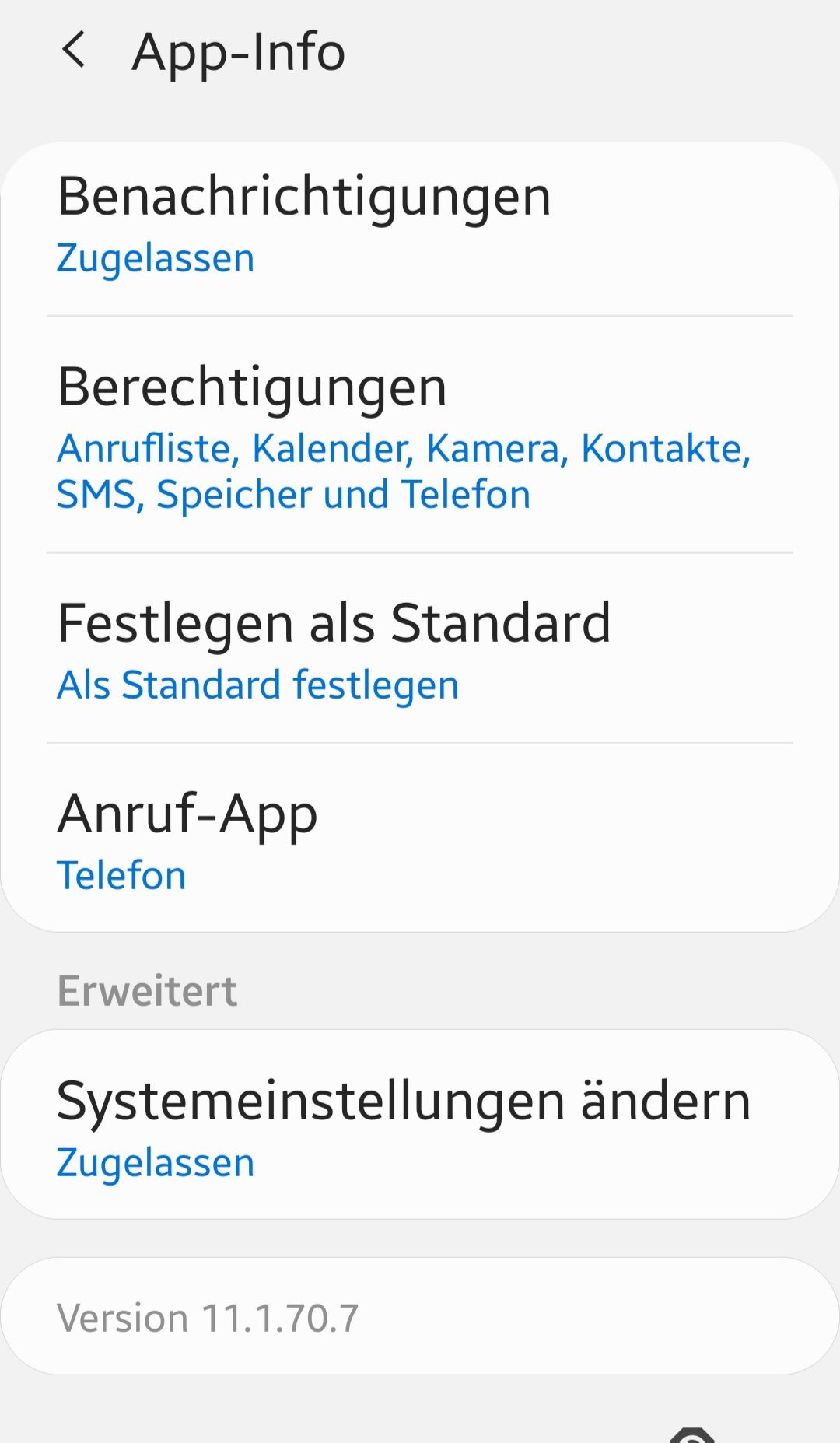

Man könnte mal Einstellungen zurücksetzen oder halte auf die Telefon App bis App Info erscheint.
Klicke drauf, suche dort Speicher. Gehe dort rein und lösche die kompletten Daten. Handy Neustart und schau was jetzt passiert.

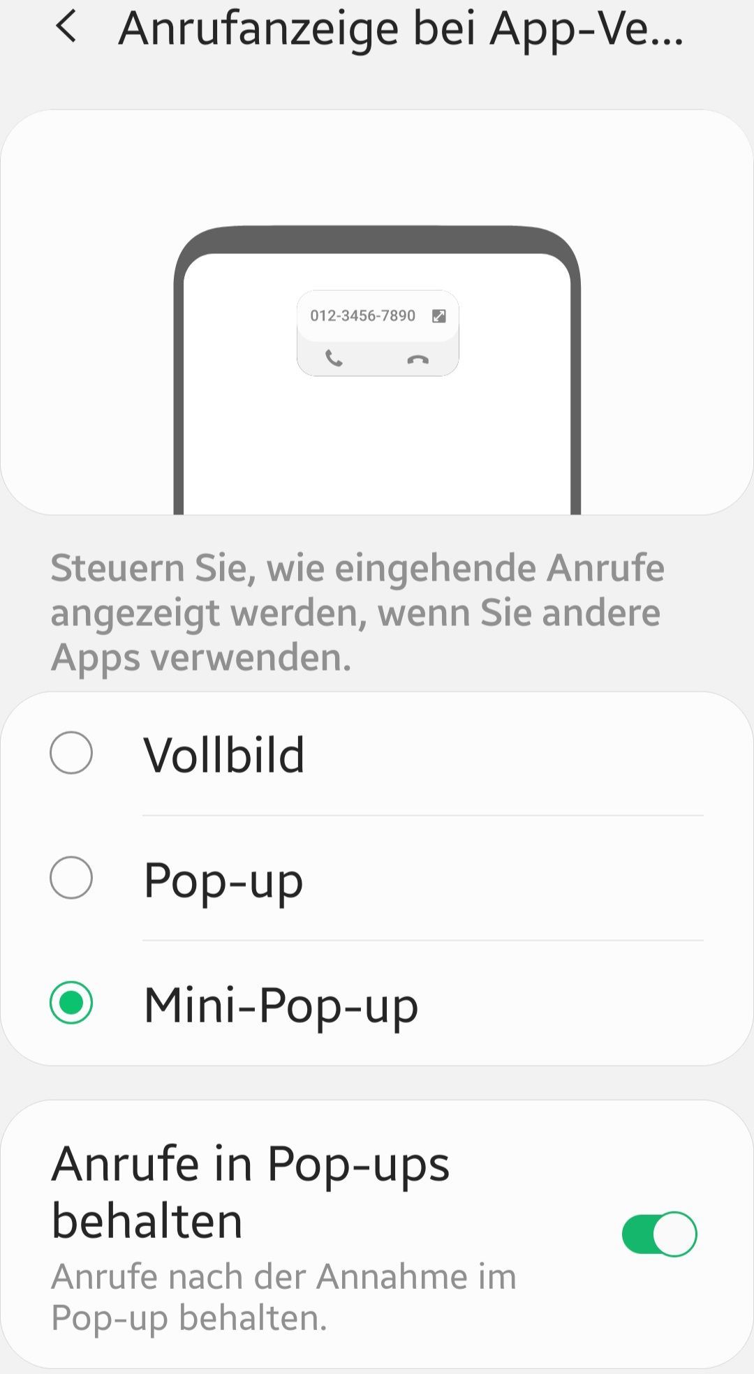

Habe mal hier ein paar Bilder.
Das erste Bild, da müsstest Du Mal auf Deine Telefon App halten, es wäre der Gleiche Weg wie mit Daten löschen.
Vergleich mal Deine mit meine Einstellungen.
Das zweite Bild wäre bei Drei Punkte klicken.
Vielleicht mal ein anderes Fenster auswählen.
Was ist bei Dir eingestellt
Hier könnte man ein Fenster erstellen.
