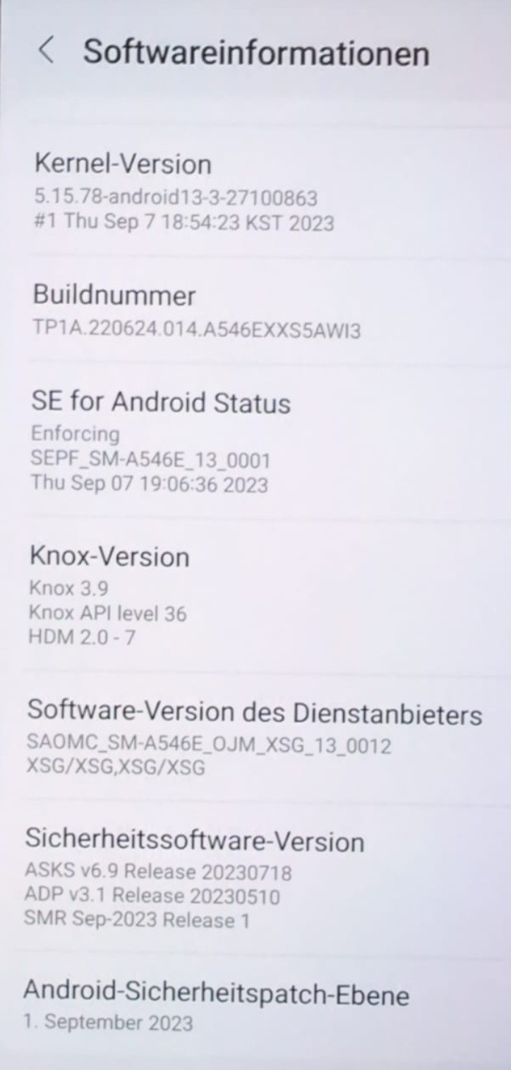

ich habe ein Samsung A54 bei Amazon gekauft, beim einrichten und checken der CSC Nummer stellte ich fest das es die Nummer "XSG" hat.
SAOMC_SM-A546E_OJM_XSG
Laut meiner Recherche ist das die Vereinigten Arabischen Emirate.
Nun zu meiner Frage kann mann das Problemlos in Deutschland nutzen, gerade auf die Funkbänder bezogen?
Grüße Lukas

Zu den Funkbändern kann ich leider nichts sagen, Du bekommst aber massive Probleme weil das hier weder Sicherheitspatche noch Android Updates bekommen wird. Samsung Pay funktioniert auch nicht wenn Du das nutzen möchtest. L: Lösung in ursprünglichem Beitrag anzeigen
Mit einem ausländischen Gerät wirst du wahrscheinlich immer Probleme bei Software Updates und Sicherheits Patches haben.
Also am besten zurück geben, falls in der Artikelbeschreibung nicht darauf hingewiesen wurde, dass es sich um ein ausländisches Modell handelt.
zeige mal ein Screenshot von Software-Version des Dienstanbieters unter Einstellungen - Telefoninfo - Softwareinformationen
SM-A546E und als Firmwareregion "OJM", sowie der CSC XSG sind klare Indizien für ein ausländisches Gerät.
Das A54 5G wird hierzulande als SM-A546B und der Region "OXM" mit der CSC EUX (vormals DBT) verkauft....
Also ist das mit der Softwareversion des Diensteanbieters eigentlich überflüssig, da die Modellbezeichnung schon nicht mit den hier verkauften A54ern übereinstimmt....
dein Gerät war für die Region United Arab Emirates - AFR, ARB, ITO, MID, OXE*, XSG
das hatte auch keiner bestritten dass es kein ausländisches Gerät ist, ich wollte nur sichergehen für welches Land es bestimmt war damit er beim Händler dies sagen kann
Ich würde es an deiner Stelle auf jeden Fall zurück schicken! Damit wirst du in Deutschland nicht glücklich werden. Am Besten kaufst du dir ein A54-Gerät von einem deutschen Handel, z.B. MediaMarkt, Saturn usw.
Smartphone sofort zurückgeben. Ich vermute mal, das es nicht Amazon direkt sondern ein Händler über Amazon Marketplace war. Normalerweise hätte der Händler in der Beschreibung darauf hinweisen müssen.
