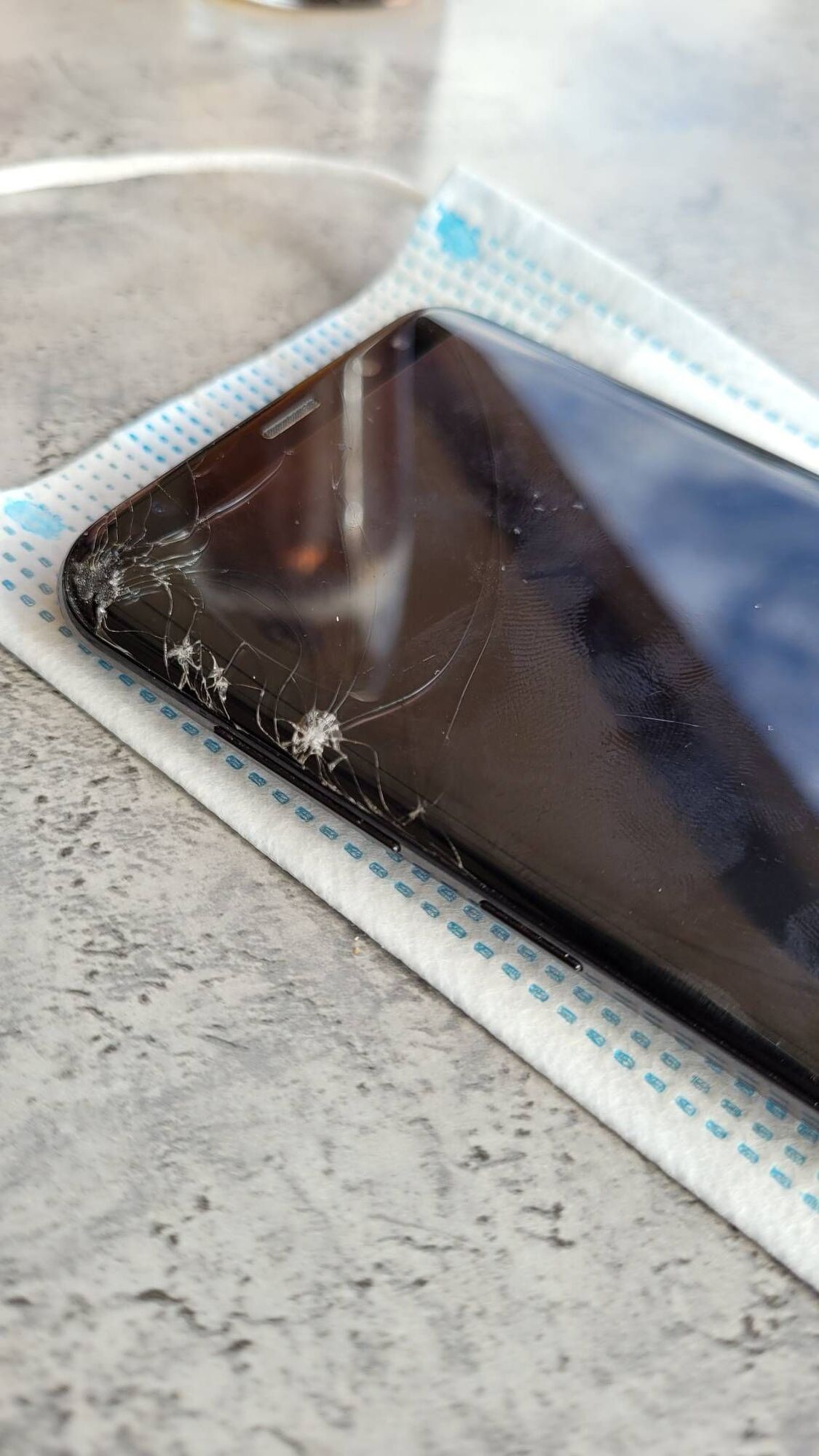

Einige Zeit ist vergangen, ich wollte aber noch die Lösung preisgeben. Beim s8 plus war es tatsächlich ein defektes Mainboard was zu den oben genannten Ausfallerscheinungen geführt hat. Abhilfe hat ein Ersatzmainboard aus einem Handy mit Sturzschaden (20€) gebracht, hab beide Handys geöffnet und die Innereien getauscht. Somit habe ich ein einwandfreies und ein total zerstörtes Handy *1f642.png*
Vielleicht hilft der Tipp ja noch jemandem, falls irgendwer das s8 plus noch als Haupthandy benutzt *1f642.png*
