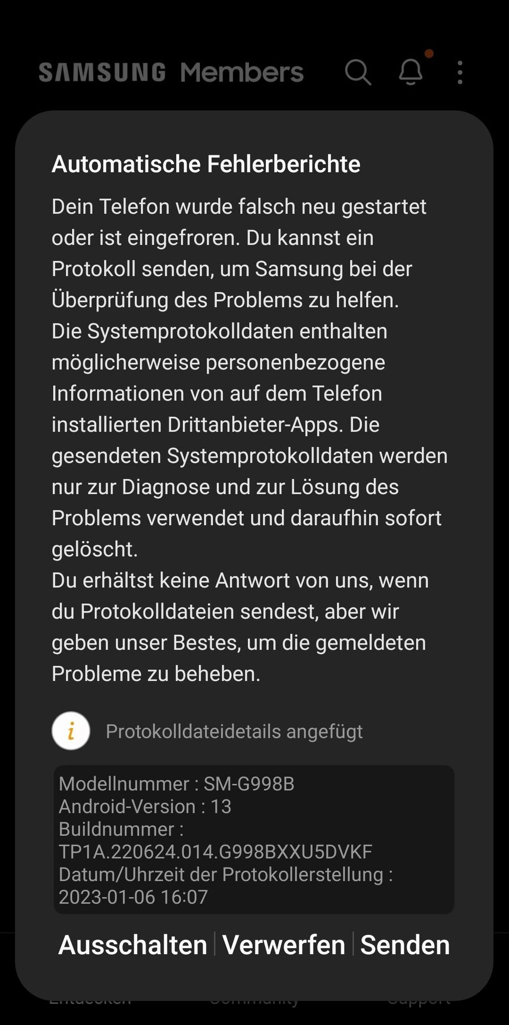

Heute morgen, als ich das Handy entsperrt hatte und über Members was schauen wollte, hatte ich diese Meldung beim Start von Members, die ich sicherheitshalber auch gesendet habe.
Inhaltlich verstehe ich das nicht.
Wie konnte mein Telefon eingefroren sein, obwohl ich damit gearbeitet hatte zur gleichen Zeit.
Und was heißt "falsch neu gestartet"?
Darunter interpretiere ich, weil auch zwei Möglichkeiten genannt werden, dass eventuell einige Systemdateien, vielleicht durch das gescheiterte Update, beschädigt wurden oder fehlen.
