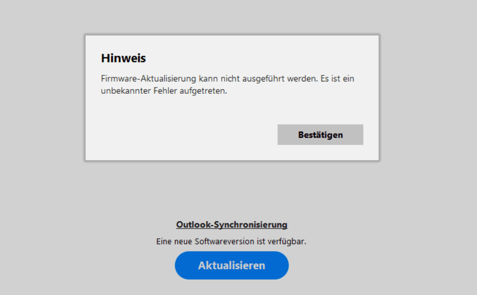

Seit einer Stunde versuche ich, das Januar-Update zu installieren.
Auch dazwischen schon WPC und Repair Apps gemacht - keine Änderung.
Update bricht bei 25 % ab, startet das Gerät neu und meldet: "Update abgebrochen.
Wenden Sie sich an einen Samsung Service Point".
Der nächste dieser Art ist für mich ein Weg von ca. 230 km (eine Strecke) in Köln.
Es gibt laut Suche noch andere, allesamt in Vodafone-Shops, der nächste aber auch über 100 km.
Wenigstens funktioniert das Gerät erst einmal weiter mit der Software, Stand 14.12.2022. In 2 Stunden bekomme ich die nächste Meldung, mit Aufforderung, vorstellig zu werden.
Und jetzt?

Machst Du das Update OTA oder über den PC mit SmartSwitch?
Falls OTA fehlschlägt, würde ich persönlich das Update, nach einer per SmartSwitch erstellten Sicherung, von dort aus starten.
Sollte es da auch fehlschlagen, wäre über SmartSwitch auch eine Notfallwiederhrstellung möglich.

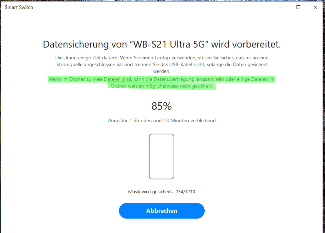

L: @USflatliner Ich habe es mehrfach auf dem Gerät versucht.
Bin gerade bei der Sicherung mit SmartSwitch.
Anschließend noch alles manuell, was SM nicht kann oder darf.
Dann probiere ich es noch mal über SmartSwitsch neu mit dem Update.

L: @USflatliner Samsung spinnt wohl etwas mit ihrer Software oder wie soll man sich erklären, dass ganz unverblümt angekündigt wird, dass eventuell nicht alle Dateien gesichert werden, nur weil es viele sind?
Was ist dann so eine Sicherung überhaupt wert?
Bei Bildern sind es ja noch mehr, über 9000.
L: @USflatliner Gehört zu denen, die nicht gesichert werden -ist bekannt und ich habe dafür seit Langem schon eine Liste meiner Apps, deren Daten manuell gesichert werden müssen.
Oh, dieser Umstand war mir nicht bekannt.
Bin echt überrascht, dass es da wohl Begrenzungen gibt.
Könnte mir nur vorstellen, dass es beim Erstellen der Sicherungslisten Probleme mit einer zu hohen Anzahl von zu sichernden Dateien gibt.
Alternativ wäre ja dann auch eine Sicherung der Fotos per SmartSwitch vom Smartphone aus, auf einen USB-STICK eine Option.
Will ja nicht klugsch....aber persönlich würde ich bei SmartSwitch PC die Option aktivieren, die zunächst das Downloadfile des Updates auf dem PC speichert und dann von dort aus startet.
:great:.
L: @USflatliner Vielleicht trifft das zu, wenn der Speicher auf der Festplatte nicht ausreicht vermutlich.
Bei hat der Speicher auf der 2 TB-SSD offenbar noch gereicht.
Viel Arbeit gemacht und nicht ans Ziel gekommen, außer, dass ich jetzt mal wieder eine frische Sicherung von Allem habe.
L: @USflatliner Mache ich immer so, dass ich Downloads auf SSD speichere und dann erst installiere.

Du hattest geschrieben: "Das / ein FW Update kann nicht ausgeführt werden.....Eine Neuinstallation der gesamten Android 13 FW auch?" Wie meinst Du das genau?
