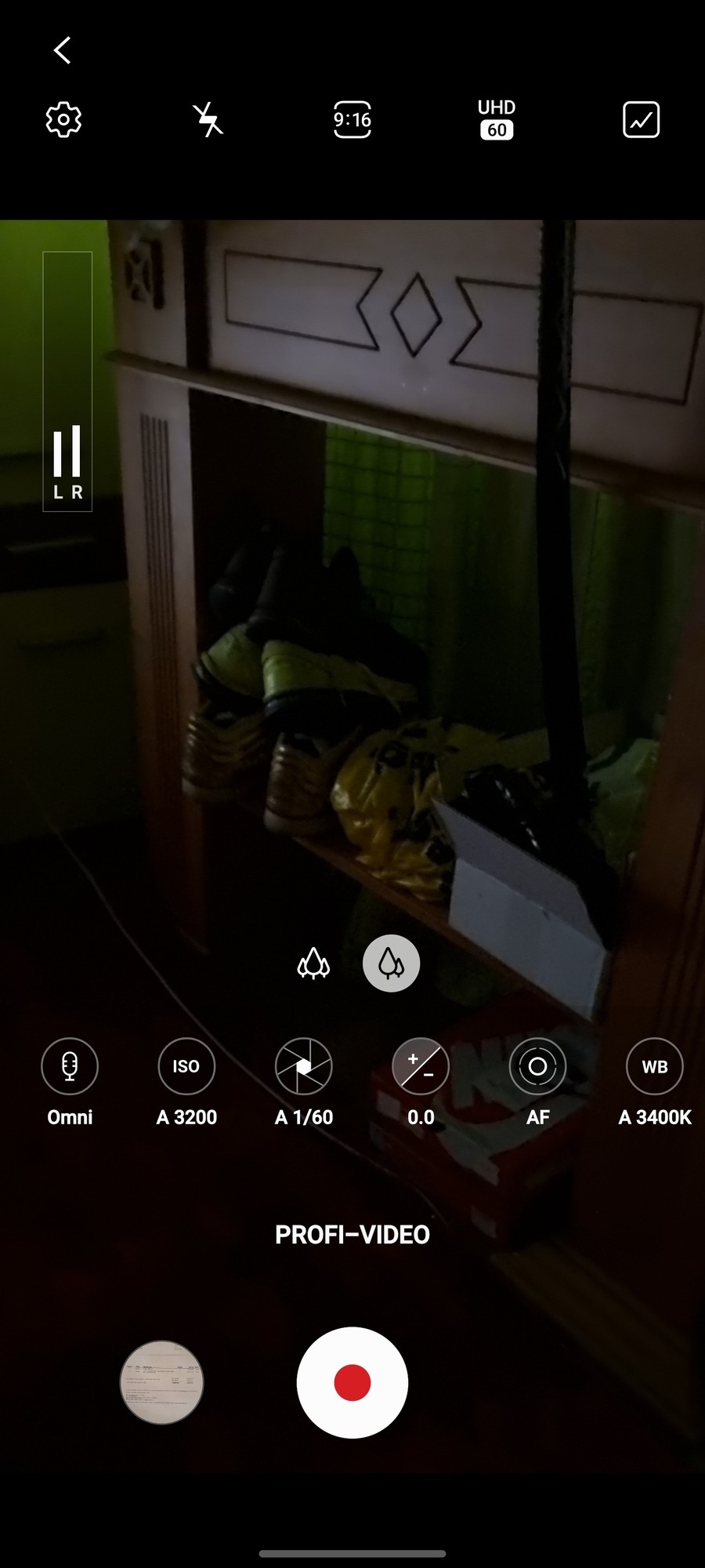

Die Mikrofone könnten ne Störung haben, in der Kamera kannst du im Profimodus die Mikrofon Pegel sehen R+L.
Daran könmtest erkennen ob es generelle Probleme mit den oberen und unteren Mikros gibt.
Wiederum schreibst du dass es bei Whatsapp Probleme gibt und es leise erscheint, es kommt drauf wo du dein Mund dran hältst ob eher unten oder eher oben.
Ich weiß selber gar nicht welches Mikrofon bei Whatsapp benutzt wird, das ist eigentlich eine generell gute Frage...
