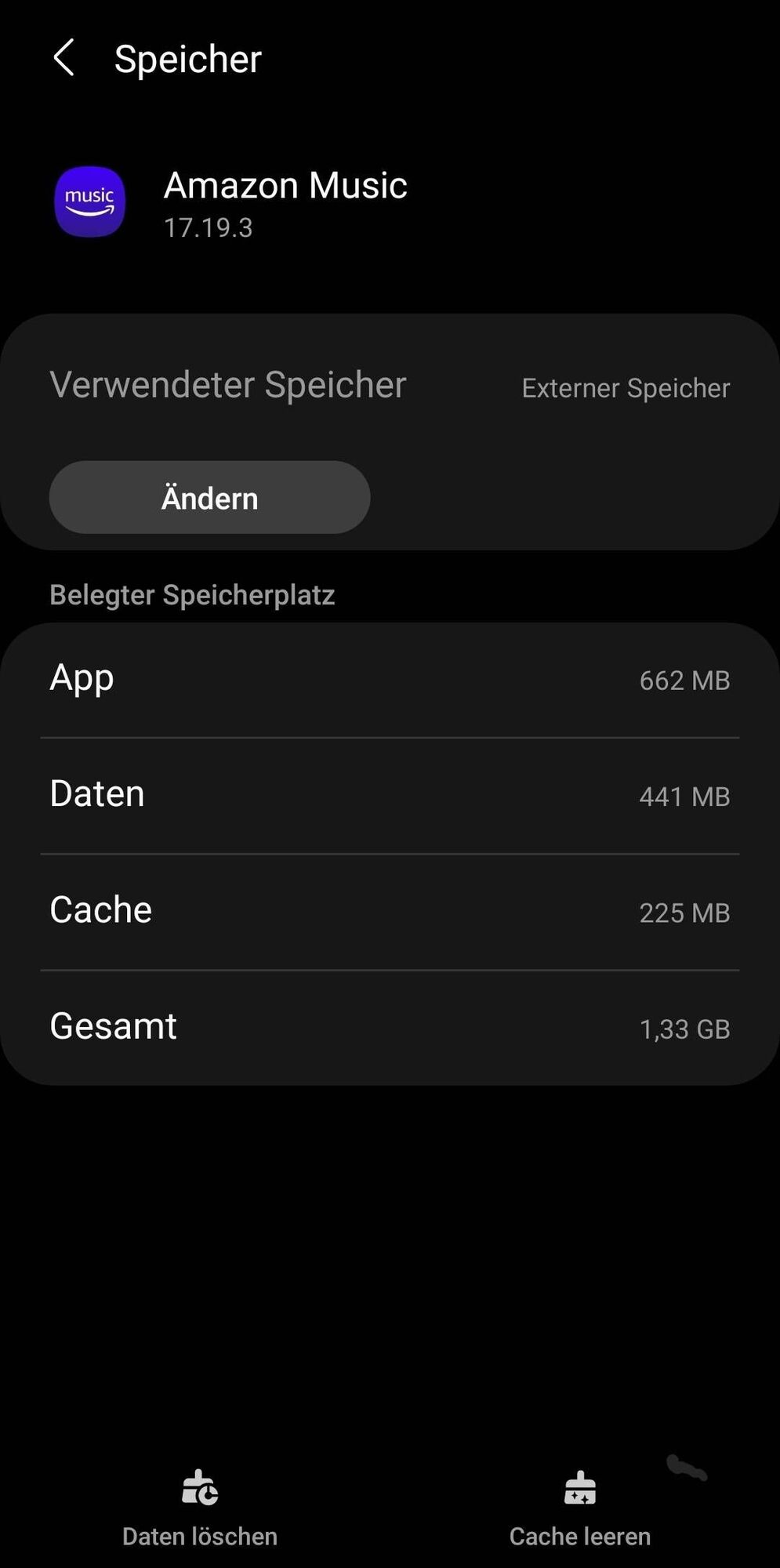

Ich habe einige Apps mit mehreren Gigabyte auf die SD Karte verschoben. Es wird aber nicht mehr verfügbarer Speicher angezeigt.Abgesehen davon dass es Mist ist, dass man nach jedem App Update die App wieder manuell auf den externen Speicher verschieben muss , scheint es jetzt gar nicht mehr zu funktionieren.
Ist das ein Bug?

Aber ich bin der Meinung dass das mal funktioniert hat. Bei einigen Apps kann man ja In den Einstellungen das Verschieben auf SD Karte auswählen. Nach dem Verschieben bleibt die App aber im internen Speicher. Z.B die Amazon Music app. Kann da mal jemand bei seinem s20 testen?

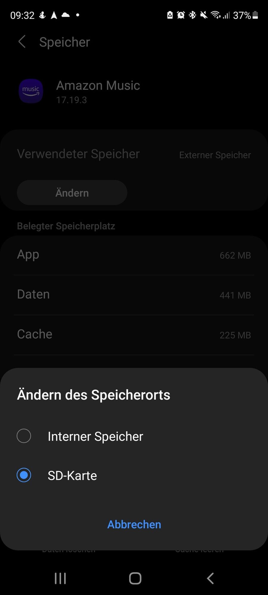

Also laut app Eigenschaften lässt sich Amazon Music zum Beispiel auf die SD verschieben. Danach wird auch angezeigt, dass die app im externen Speicher ist aber defacto ist sie noch im internen Speicher. Dieses Phänomen tritt erst seit einem der letzten Updates des Telefons auf.

Sorry. Das ist Quatsch. Das ging schon immer. Es lässt auch nach wie vor in den App Einstellungen auswählen (siehe Screenshot). Es scheint, dass ein Fehler im Dateimanagement der aktuellen Firmware des S20Fe vorzuliegen.

Sorry. Ich weiß ja nicht wo deine Theorien herkommen, aber sie scheinen frei erfunden zu sein. Ich habe gerade mal die SD Karte aus dem Telefon entfernt und dann versucht eine ausgelagerte App zu starten. Diese wird dann nicht mehr gefunden. Scheinbar liegt die App tatsächlich auf der SD Karte. Ich kann die Dateien dort nur nicht finden.

Da ich mein Telefon nicht gerooted habe, kann ich die Programmdateien nicht einsehen, weder auf der Karte noch im internen Speicher. Konnte nur feststellen, dass die ausgelagerten Apps nicht mehr starten ohne die SD Karte.
