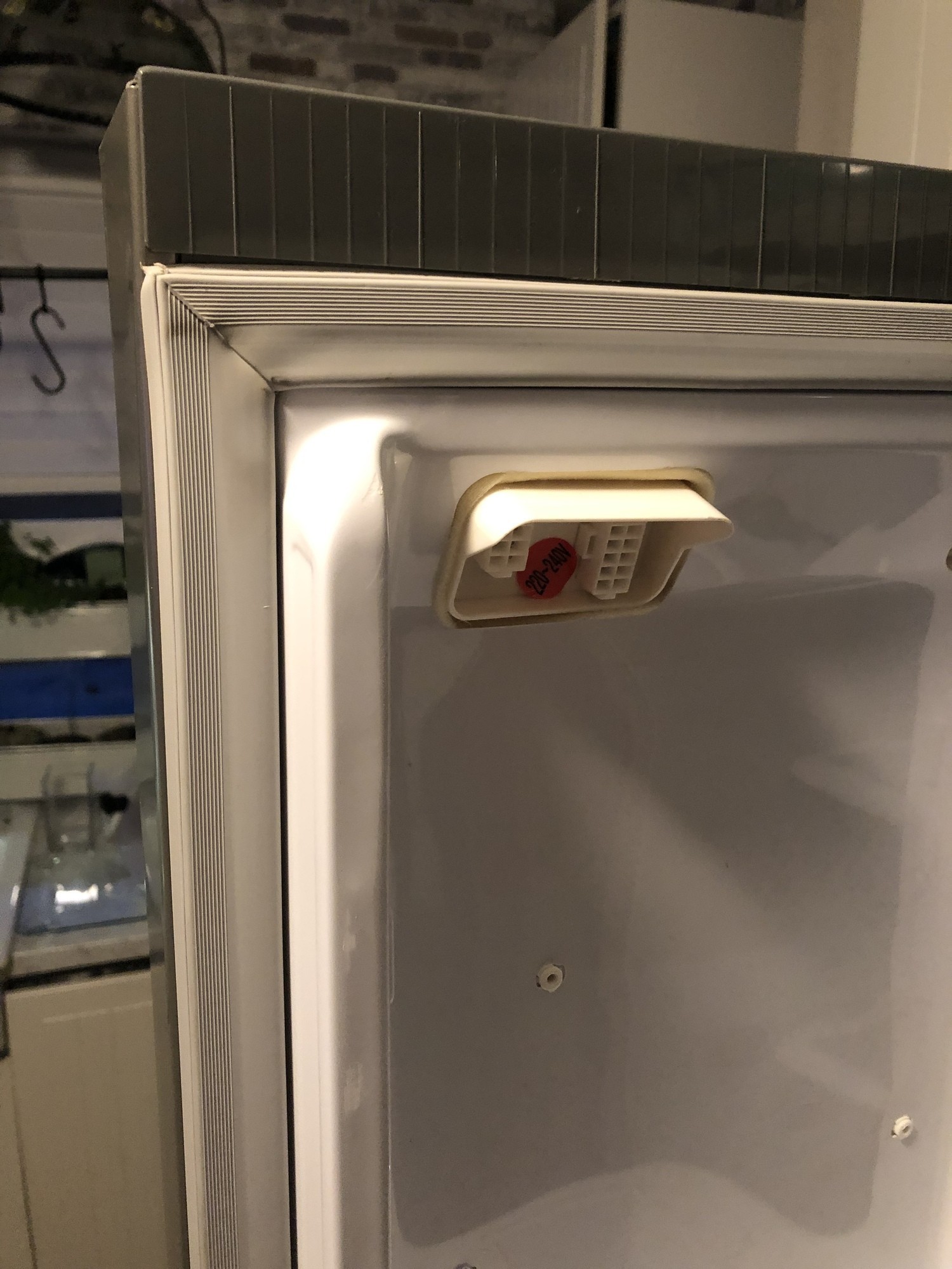

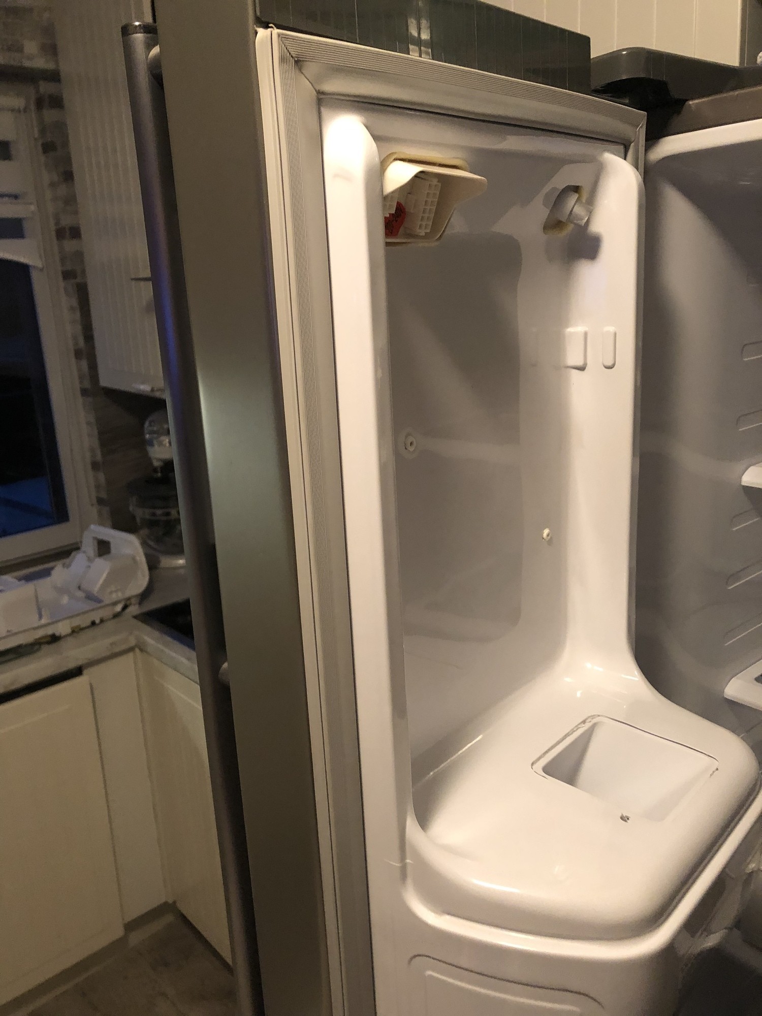

Der Fuse Block befindet sich oben rechts in der Tür auf Höhe des Displays.
also entweder bin ich blind, oder ich finde da einfach nichts. Auf Höhe des Displays ist weder eine Abdeckung noch irgendwas verschraubt. Den Icemaker habe ich auch ausgebaut, da sehe ich aber auch nichts. Habe mal ein paar Bilder gemacht:
Gruß
Patrick
