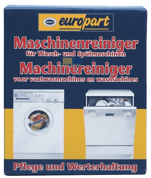

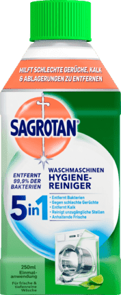

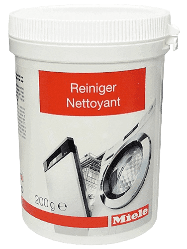

würde gern wissen, ob ich bei der Trommelreinigung der Maschine, einen Maschinereinger wie z.B.:
SAGROTAN Hygienereiniger
MIELE Maschinenreiniger
EUROPART Maschinenreiniger
verwenden kann, ohne die Maschine zu beschädigen, da die Trommelreinigungsfunktion leider keine unangenehme Gerüche entfernt. Verwende zwar bei jeder Wäsche Calgon, ist aber leider nur ein entkalker wie ich herausfand.
Danke im voraus.
MfG Lica

Die Trommelreinigung dient dazu, Waschmittelrückstände oder Ablagerungen in der Maschine zu entfernen. Wir raten daher davon ab, noch zusätzliche Reinigungsmittel währenddessen zu verwenden. Das Programm Trommelreinigung ist so ausgelegt, dass die Maschine gereinigt wird und Rückstände ohne weitere Reinigungsmittel entfernt werden. Gegen unangenehme Gerüche hilft es, häufiger mit hohen Temperaturen zu waschen und nach jedem Waschgang die Tür offen zu lassen.

im normalen Waschprogramm ohne Wäsche kannst du gern einen Maschinenreiniger verwenden, um Gerüche zu entfernen. Nur bei der Trommelreinigung ist dies nicht nicht sinnvoll, wie mein Kollege DavidB ja bereits geschrieben hat.

erstmal ein großes Danke für deine rasche Antwort, und Ja ich lasse immer nach dem Waschen NICHT nur die Tür selbst, sondern auch diese AddWash Türchen, zum Trocknen offen. Sobald ich nachdem Trocken, beide zu mache und später-zeit wieder aufmachen, bekomme ich so ein muffiges Geruch entgegen. Was Temperaturen angeht, ich kann z.B. kein Wäsche die auf 40° Waschbar sind (z.B. T-Shirts, Sweatshirts usw.) auf 60° Waschen, bloß die Bettwäschen werden 2x Monat auf 70° gewaschen.
Ich wollte NICHT zusätzlich zum Trommelreinigung, einen Maschinen-Reiniger beigeben, sondern z.B.:
Baumwolle Programm auf 60°, ohne Wäsche, Xtra mit dem Reiniger, desinfizieren/ Reinigen.
Wollte nur wissen, ob die Manschette usw. dadurch NICHT angegriffen werden.
