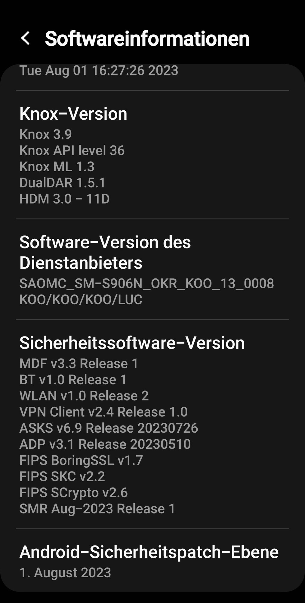

Leider wurde dieses Gerät wohl nicht im europäischen Raum erstmalig in Betrieb genommen. Vermutung ist im Asiatischen Bereich, da Schrift auf Koreanisch eingestellt war.
Leider kann ich unter den Einstellungen z b. Anrufeinstellungen nicht den "Reiter" Zusatzdienste finden um z.B. eine Rufumleitung zu aktivieren.....

Das solltest Du mit dem Samsung Support klären, ich vermute aber das wird wahrscheinlich nicht funktionieren weil die Geräte unterschiedliche Hardware haben könnten.

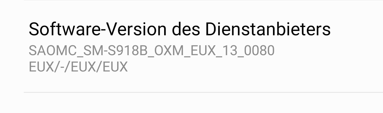

Um zu überprüfen ob Deine Vermutung zutrifft, geh doch mal in die Einstellungen > Telefoninfo > Softwareinformationen und schau dort mal in den Bereich > Software-Versionen des Diensteanbieters
Mach doch mal einen Screenshot davon.
Andere Hardware, mobiles Netzwerk wird wahrscheinlich nicht ganz funktionieren, Apps werden Probleme geben, und so weiter.
Gebe es zurück. Alles andere wird dir Probleme hier in Deutschland bereiten.
