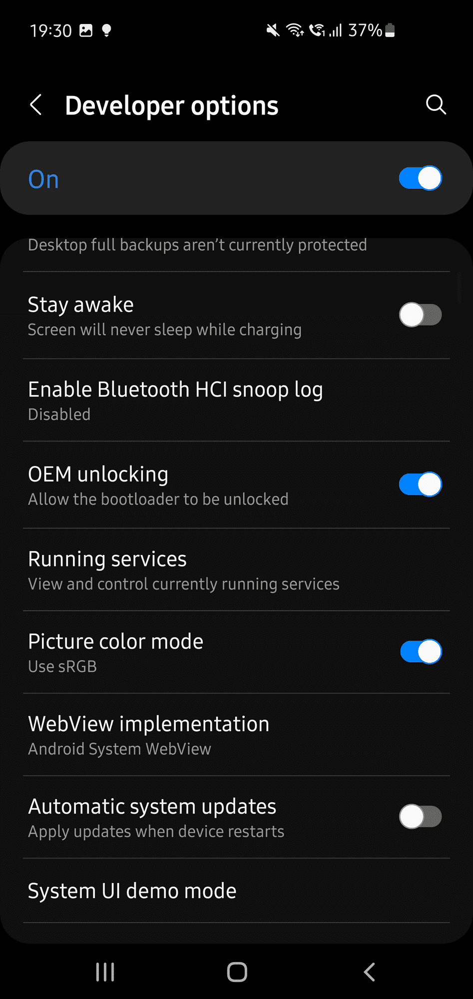

P.S: ganz ganz böse dass OEM Unlocking aktiviert ist!
Hab ich versucht ging komischerweise nicht, das Gerät lag auch nh gute Zeit in der Schublade, war noch Android 9 drauf. :rofl:
Oh dachte das OEM lock etwas damit zu tun hat Dankeschön.*1f607.png*
Ne, OEM unlock braucht man fürs Recovery nicht. Das dient nur zu bösen Zwecken.
Ja stimme *1f4af.png*%ig zu, für Root und das ist ein Tabuthema in der Community
