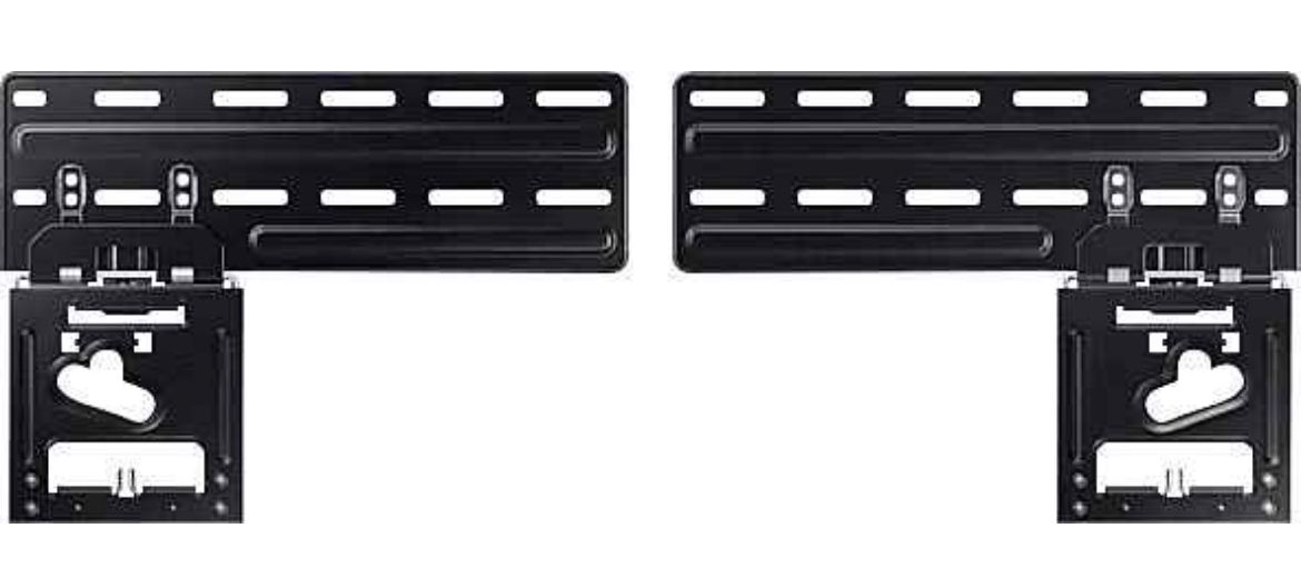

Die beiden Bilder auf der Samsung Seite geben mir den Eindruck, dass wenn man die Löcher außen hat folgende Variante wählen muss...

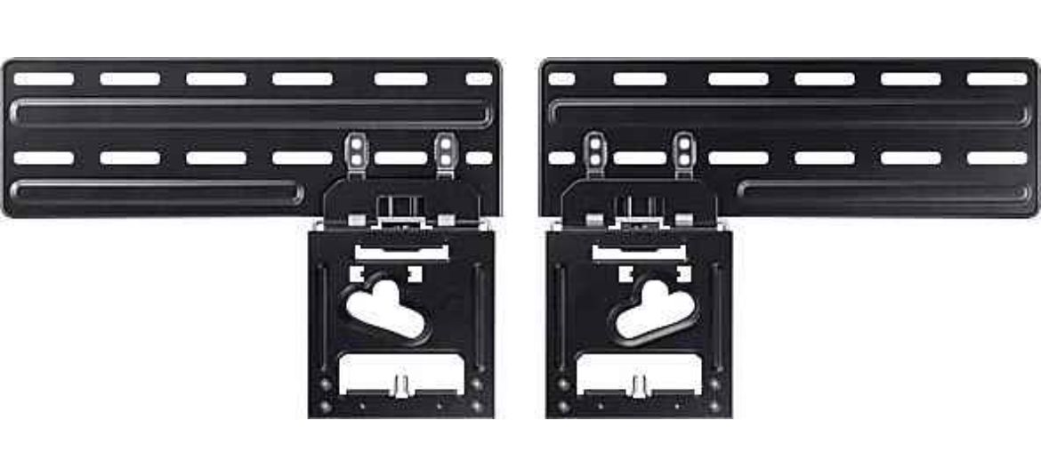

Und falls man die Löcher nicht hat dann nimmt man die Vesa Löcher und die Halter sind dann näher zusammen wie hier...

Sie werden vielleicht passen. Aber da keine Einkerbung vorhanden ist, können diese nicht dorthin verschwinden und der Spalt wird ggfs größer.
Zumindest habe ich bei dem 65 Zoll diese Einkerbungen nicht.
Hätte gerne den TV so nah wie möglich an der Wand. Ich hoffe es wird dann einfach nur ein paar mm mehr und nicht das die Halter quasi gegen das Gehäuse drücken weil keine Einkerbung vorhanden.
Die werden schon passen. Es ist ja nur der q80a ausgenommen und wie ich den Spezifikationen entnehme ist es Vesa Standard. Ich nehme alles zurück
