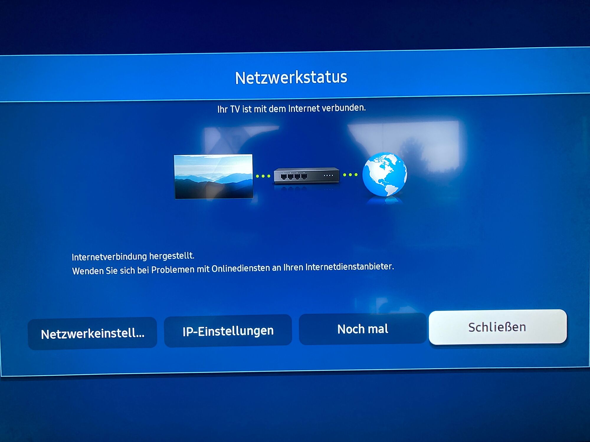

Mein Samsung QLED 4K Q80T ist mit dem Internet verbunden kann aber nicht die Apps öffne.
Ich freue mich über jede Antwort.
Hast du mal den Smart-Hub zurückgesetzt? Der verwaltet alle Apps und die Daten. Hierzu:
Einstellungen 》Unterstützung 》Gerätepflege 》Eigendiagnose 》Smart Hub zurücksetzen (Der Standard Pin ist 0000)
Hinweis:
Alle Apps werden resettet und die hinterlegten Login-Daten gelöscht!
Wäre jetzt auch meine erste Idee gewesen - den Smart Hub versuchen zurückzusetzen ;)
der lodda
Ich hab jetzt Smart hub zurückgesetzt nun muss ich den Datenschutz zustimmen und mich dan wieder an melden jedoch funktioniert die Anmeldung nicht.
Vielleicht ist es auch ein Netzwerk-Problem.
Die Netzwerkverbindung kannst du unter:
Einstellungen 》Allgemein 》Netzwerk testen und wenn nötig zurücksetzten, falls der Netzwerktest bei der Prüfung über den Netzwerkstatus fehlschlägt
Bei mir zeigt es an das es verbunden ist
