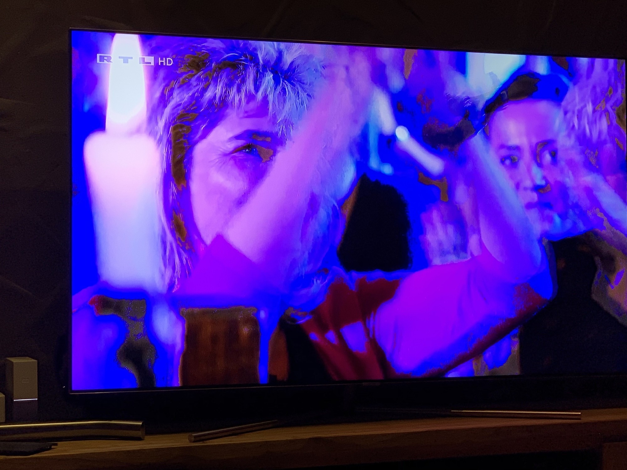

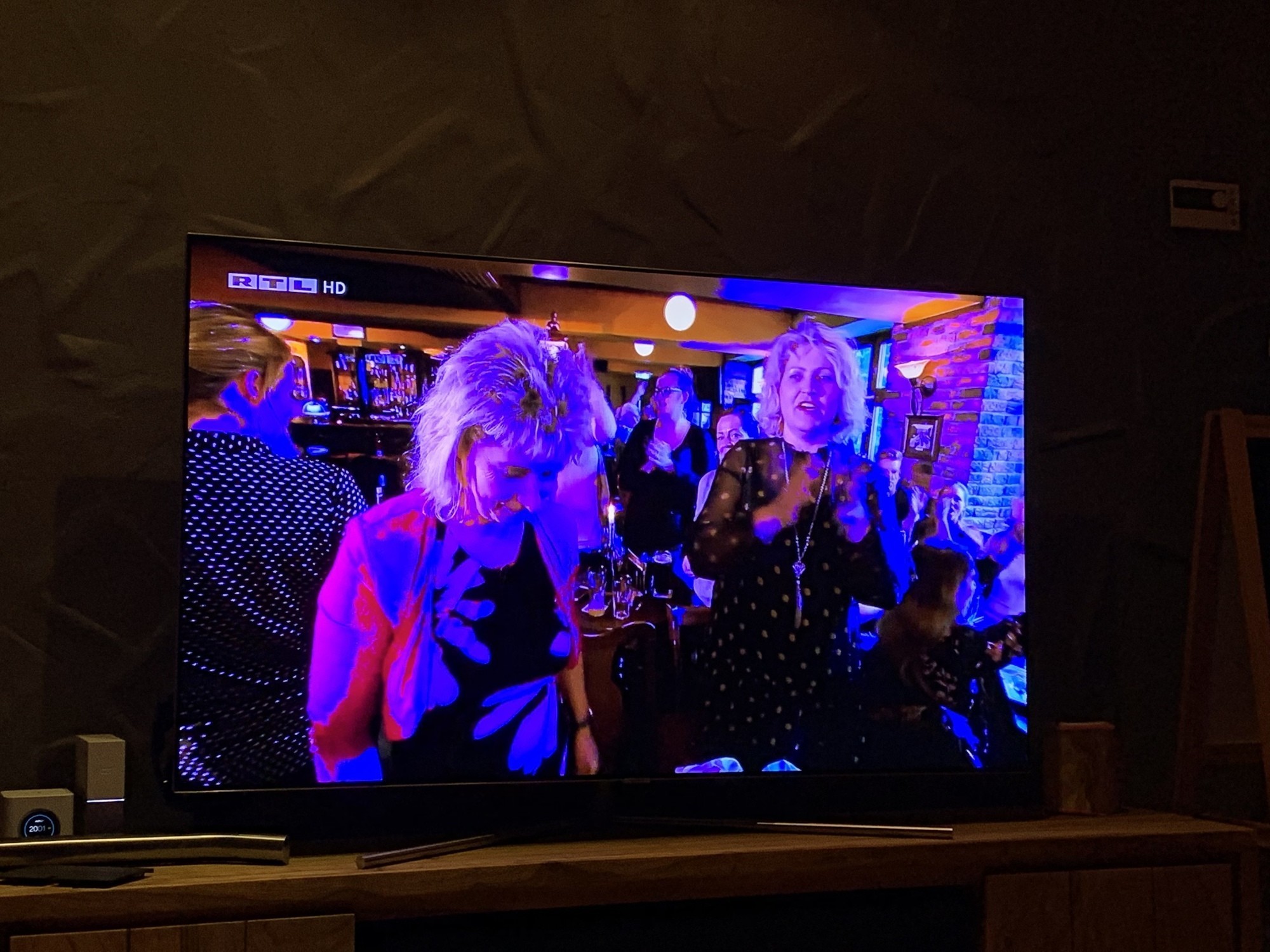

QE65q7FGM Blaustich bei bewegten Bildern
Bei Standbild , bzw Fotos ist das Bild ok, aber sobald sich es bewegt, bekomme ich einen Blaustich.

Der Service Mann war nach 2,5 Wochen dann endlich da und konnte es auch erst nicht glauben. Sowas hatte er noch nie sagte er. Im Service Menue war der Blauwert um das 4 Fache erhöht. Er hat einen Reset gemacht und alles war wieder ok. Fernseher läuft nun wieder wie am ersten Tag.
