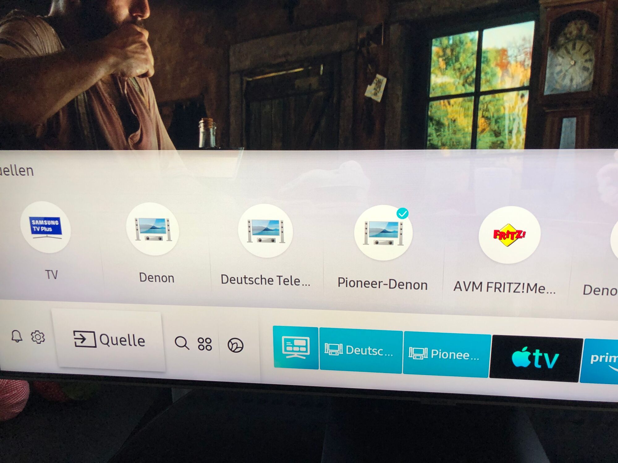

    Also, mein Lex weiter oben ist offenbar wirklich Blech. Warum? weil jetzt (endlich) funktioniert es hier.
    Beteiligte Geräte:
    • Samsung Q90R
    • MagentaTV Receiver (MR 401), der seit jüngstem CEC unterstützt
    • Pioneer BDP 450 (alt, aber reicht mir, ich habe nicht die Absicht 4k Inhalte auf physischen Medien zu stapeln)
    • Denon AVR-X3500H
    Ich habe die Ersteinrichtung des TV noch in Verbindung mit meinem alten Yamaha AVR gemacht, der aber ausgetauscht wurde wegen fehlendem HDCP 2.2. Da der MR 401 aber durchaus auch 4k Inhalte anbietet, da war dann der Yamaha nicht mehr zweckmässig. Es ist gut möglich, dass mir seinerzeit der Yamaha einen Strich durch die Rechnung machte und ich damit zu obiger Schlussfolgerung kam.
    Was ist hier nun also anders?
    Ich habe am TV sämtliche Quellen gelöscht. Dann wie gewohnt erst die Verbindung TV - Denon - MR401 eingerichtet. Alles wie gehabt, man hat ab da den kompletten MR an der Kandare.
    Es blieb der Blu-ray Player. Ich hab also (mal wieder) via Smarthub zu "Quelle" und dann "Universalfernbedienung" navigiert und ein neues Gerät angelegt. Entsprechend angegeben, dass der Blu-ray hinter dem Denon sitzt, welcher an HDMI 3 angeschlossen ist. Der MR 401 sitzt ebenso hinter dem Denon und hängt entsprechend am selben HDMI Port des TV.
    Einrichtung wie gehabt über den Assistenten...und dann mal etwas mit der Bedienung desTV selbst beschäftigt.
    Ich habe den Anschluss zum MR 401 im Smarthub abgelegt, dort mit einem Klick nach oben auf das Symbol erreicht man ja eine Auswahl an diversen Steuerungselementen des angeschlossen Gerätes.
    Da hat bei mir dann eine Synapse geschlossen, die es bisher nicht tat, ich hab mir den eben angelegten Blu-ray auch in den Smarthub gepackt und das war offenbar mein Knoten im Hirn zum Thema.
    • Ich wähle im Smarthub den Blu-ray und es passiert erstmal nix
    • nun klicke ich auf das Symbol zum Blu-ray im Smarthub nach oben, es kommen Steuerungselemnte zum Player (nur "Klappe auf / zu" und "Extras", aber das reicht)...es passiert am TV noch immer nix
    • jetzt öffne ich die Lade des Player via Softbutton des Smarthub...und es passiert!
    • Ok, es braucht einige Gedenksekunden, aber der Player schaltet sich ein, öffnet die Lade...der Denon schaltet auf den passenden HDMI Eingang und auf dem TV erscheint entsprechend das Startmenü des Blu-ray
    Und das klappt entsprechend auch Retour zum MR 401, also im Smarthub diesen auswählen...usw. Im Ergebnis sehe ich dann wieder Fernsehen.
    Das beim Zurück vom Blu-ray zum MR401 der Player nicht ausschaltet, dies schiebe ich mal auf diesen. Denn der MR 401 zB schaltet aus beim Wechsel auf Blu-ray. Egal, spätestens wenn ich den TV ausschalte werden alle Geräte der Peripherie mit ausgeschaltet.
    Bedienung der Grundfunktionen wie Play/Pause usw funktinieren nun auch mit der Samsung Fernbedienung. Um das noch anzumerken.
    Keine Ahnung, möglich das hier der alte Yamaha das Problem war, denn eben bei der Einrichtung hab ich auch nur wieder stumpf den zugehörigen Assistenten gestartet. Wie auch immer, Asche auf mein Haupt, vergesst mein Gewäsch von vorgestern... *:winking-face:

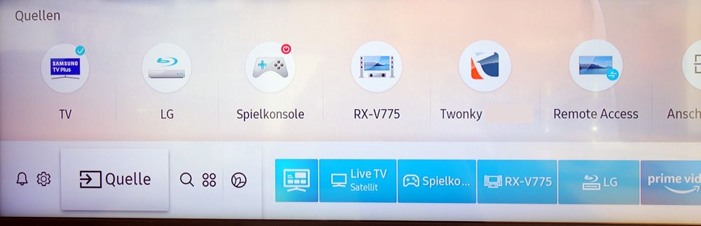

    Also die Diagnose wieder von vorne. Um zu prüfen, wie sich die Geräte grundsätzlich verhalten zunächst einmal der Test mit allen Geräten direkt am Samsung TV. Alles mit Fotos dokumentiert.
    1. Quellen gelöscht, alles abgeklemmt und PowerOff 10 Minuten
    2. Yamaha AVR eingeschaltet und auf HDMI 4 gesteckt
      LG Blueray eingeschaltet und auf HDMI 1 gesteckt
      NVIDIA ShieldTV eingeschaltet auf HDMI 2 gesteckt
    3. Samsung TV Q60R eingeschaltet. Startet mit SAT Empfang.
      Nach ca 15 Sekunden hat er den ARC gefunden und Ton kommt über den AVR.
      Im SmartHub QuellenMenü stehen "HDMI 1 Unbekannt", "HDMI 2 Unbekannt" und "RX-V775".
    4. Auf Quelle HDMI 1 gewechsel. Erkennung läuft.
      Erkennt einen Blue-Ray, aber nicht die Marke. Bild ist da, steuern geht nicht.
    5. Auf Quelle HDMI 2 gewechselt, Erkennung läuft sehr lang. Erfolglos.
      Ich soll das Gerät manuell auswählen. Wähle "Spielkonsole", NVIDA ist nicht in den Presets. Manuelle Suche...
      5 bis 10 mal Steuerungstest und Suche nach Modellnummer (Shield, ShieldTV, Shield TV(2015), ShieldTVPro)
      Aufgabe.
    6. Samsung TV in Standby und wieder An. Siehe da. Shield ist da, und die Steuerung geht auch!!!!!!
    7. Wechsel auf LG. Bild ja, keine Steuerung.
    8. Im Quellenmenü Universalferbedienung. Gerät hinzufügen. LG auswähen, Aus-/Einschalttest OK -> geht.
    9. Jetzt lassen sich alle Quellen umschalten und steuern. Alle Quellen dem Startmenü hinzugefügt.
    10. Alle Geräte einzeln ausgeschaltet und TV aus dem SAT Empfang in Standby.
    11. TV (mit der Smart Remote ["SR"]) Ein - SatEmpfang, Yamaha AVR springt mit an, Ton läuft.
    12. Quelle LG auswählen - LG startet und lässt sich mit der SR steuern.
    13. Quelle NVIDIA auswählen - ShieldTV startet und lässt sich mit der SR steuern. Nur die Zweitbelegung bei länger gehaltener Taste geht nicht (verzeihbar).
    14. Hin und her schalten zwischen allen Quellen funktioniert. Bild und Ton stabil. Steuerung komplett mit der Smart Remote möglich.
    15. Dass beim Abschalten des TV alle anderen Geräte angeblieben sind ist für diesen Test jetzt weniger wichtig.

    Hier mal ein Foto(beweis), dass es hier funktioniert hat. *:winking-face:

    Dazu kommt. dass nach einigem hin und her klicken dann mein Anynet+ Submenü ganz verschwunden ist. Außerdem überleben die Einstellungen keinen Standby. Icons und selbst vergebene Quellennamen waren nach dem erneuten Einschalten wieder auf Default. Weg war auch der Anynet-Eintrag vom Blu-Ray nachdem der einge Minuten ausgeschaltet war.
    Übrigens seltsam: Beim Hinzufügen der zweiten Quelle (auf dem gleichen HDMI) wurde ich eben nicht hingewiesen eine bestehende Quelle zu bearbeiten.
    Auf jeden Fall habe ich das Gefühl ich schaffe es immer wieder, dass sich die Menüführung komplett verrennt.
    In welchem Zustand hast Du die zweite Quelle hinzugefügt?
    Nach dem Einrichten mit der ersten Quelle steht der AVR ja noch auf Quelle 1 (bei Dir der Magenta).
    Wenn Du jetzt ins Menü UniversalFB gehst und ein neues Gerät hinzufügen willst, siehst Du ja beim Ein/Aus-Test noch das Bild von Quelle 1 (was ja falsch wäre).
    Du musst also vor dem Hinzufügen schon am AVR auf Gerät 2 (bei Dir der Pioneer) umgestellt haben. Wann genau hast Du das gemacht?
    Und vielleicht ist das ja auch das Problem. Das "manuelle" Umschalten am AVR erzeugt ein einen ChangeRequest im HDMI CEC. Mglw. kommt dabei etwas durcheinander.
    Schweren Herzens mache ich also jetzt noch einmal einen Werksreset und fange mit Test2 wieder bei Null an.

    Hmm, ich habe das Gefühl man sollte die Bezeichnung "Universalfernbedienung" wörtlich und ernst nehmen. Denn was die Funktion anlegt (und was auch funktioniert) ist das umschalten der Fernbedinung so das man das neu ausgewählte Gerät bedienen kann ...
    Hab auch mal den oben empfohlenen "Hack" probiert über den TV beim BD Player die Schublade auf und wieder zu zu machen. In der Tat, dann schaltet die Quelle am AVR um. Ich hab allerdings den Verdacht das passierte eher weil sich's der BD Player bestellt hat und nicht weil es der TV befohlen hat.
    Egal, ich hatte mittlerweile die Faxen dicke und hab den TV wieder zu seiner Grundfunktion degradiert: Bewegtbilder vom Zuspieler anzeigen. Hab mir einen externen 4K tauglichen 4xHDMI Switch mit zweitem HDMI Ausgang nur für Audio zugelegt, womit mein alter Onkyo noch umgehen kann. Damit gibt es für den TV und den AVR je nur noch eine Quelle für Bild / Ton und der Switch schaltet sogar ganz passabel automatisch auf die zuletzt aktivierte Quelle um.
    Damit wäre auch das Thema der nervigen Tonverzögerung am optischen Ausgang vom TV ebenfalls erledigt (noch so'n Bug vom TV).
    Danke an alle für's Mitgrübeln!
