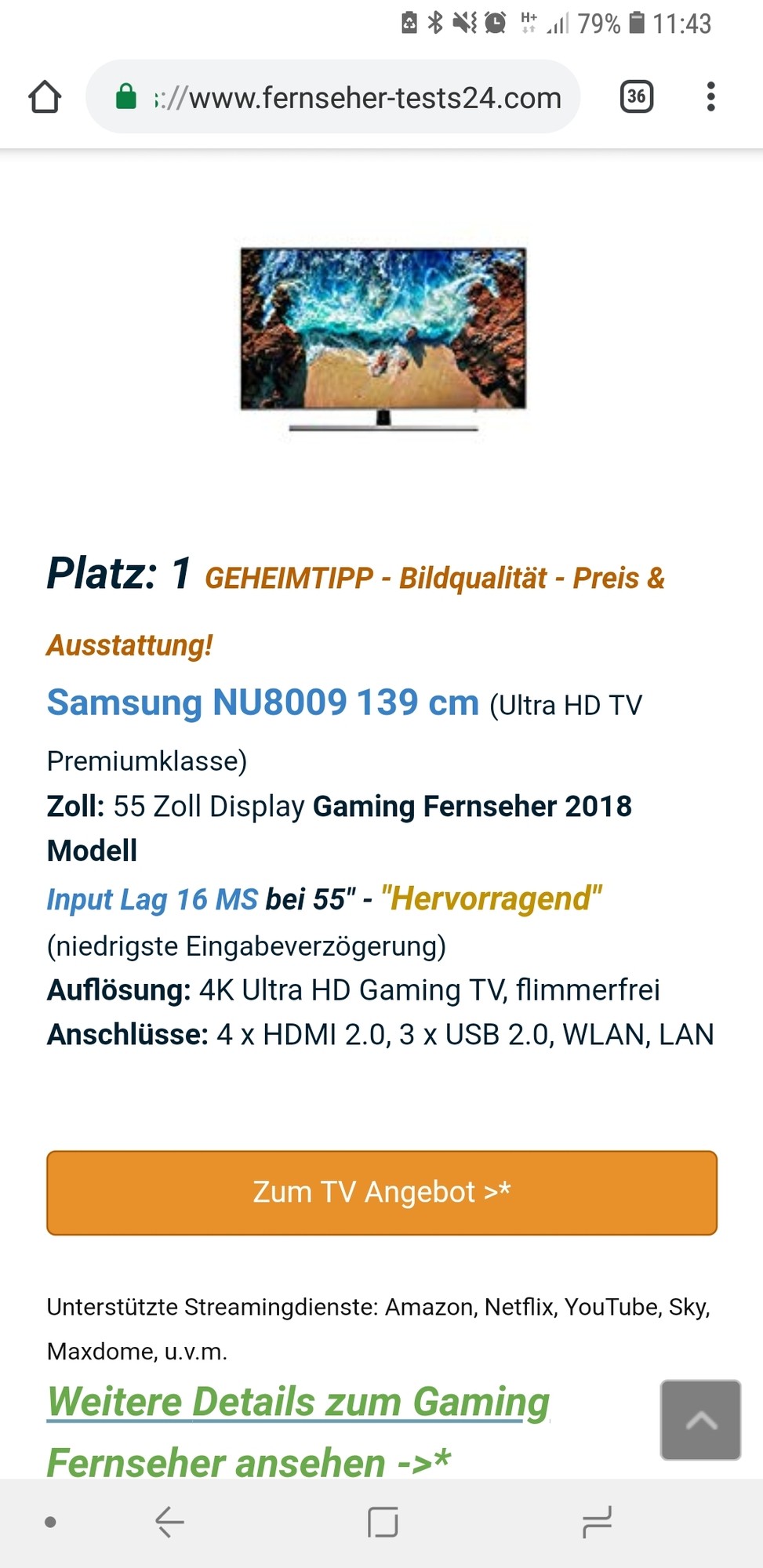

Ne. Den TV hab ich extra nach den Kriterien gekauft . Der Inputlag ist mit einem der geringsten. Im Gaming Modus 6ms und ohne Game Modus um die 16 ms. Kann man in der Topliste für 4K TVs nachlesen da ist der auf Platz 1 ! Rede vom NU8009 65Zoll.

Der Tv hat keine 6MS im Gameming Modus und erst recht keine 16MS ausserhalb des Gamingmodus.
Es gibt keinen TV auf dem ganzen Markt selbst der Q9Fn der 2500Euro in der größe kostet der Ausserhalb des Gaming Modus so einen niedrigen Inputlag hat.
Dann stimmt der Test von deiner Seite nicht.
Vielleicht kann ein Moderator hier mal die Werte von dem Tv in MS nennen im Gamemodus und ausserhalb.

Die Seite kannst du vergessen und ob jetzt 16 oder 17.2 wie bei Rtings das bezieht sich nur auf den Gamingmodus man sieht du hast überhaupt keine Ahnung was du da redest und erfindest irgendwelche werte, schau dir den Test von Rtings an das ist mit die einzigste Seite deren tests man auch vertrauen kann.
Dort stehen alle Werte, Lag bei 1080P, Lag bei 4k, Lag mit und ohne Gaming Modus.

Du Holzkopf. Der Lag ist 16ms bei 4k und bei VRR nur 6ms in Full HD. Also keinen auf Klugscheisser machen ! Die Werte sind vollkommen korrekt. Der geht nie über 30ms 80 ist völliger Blödsinn !!!
