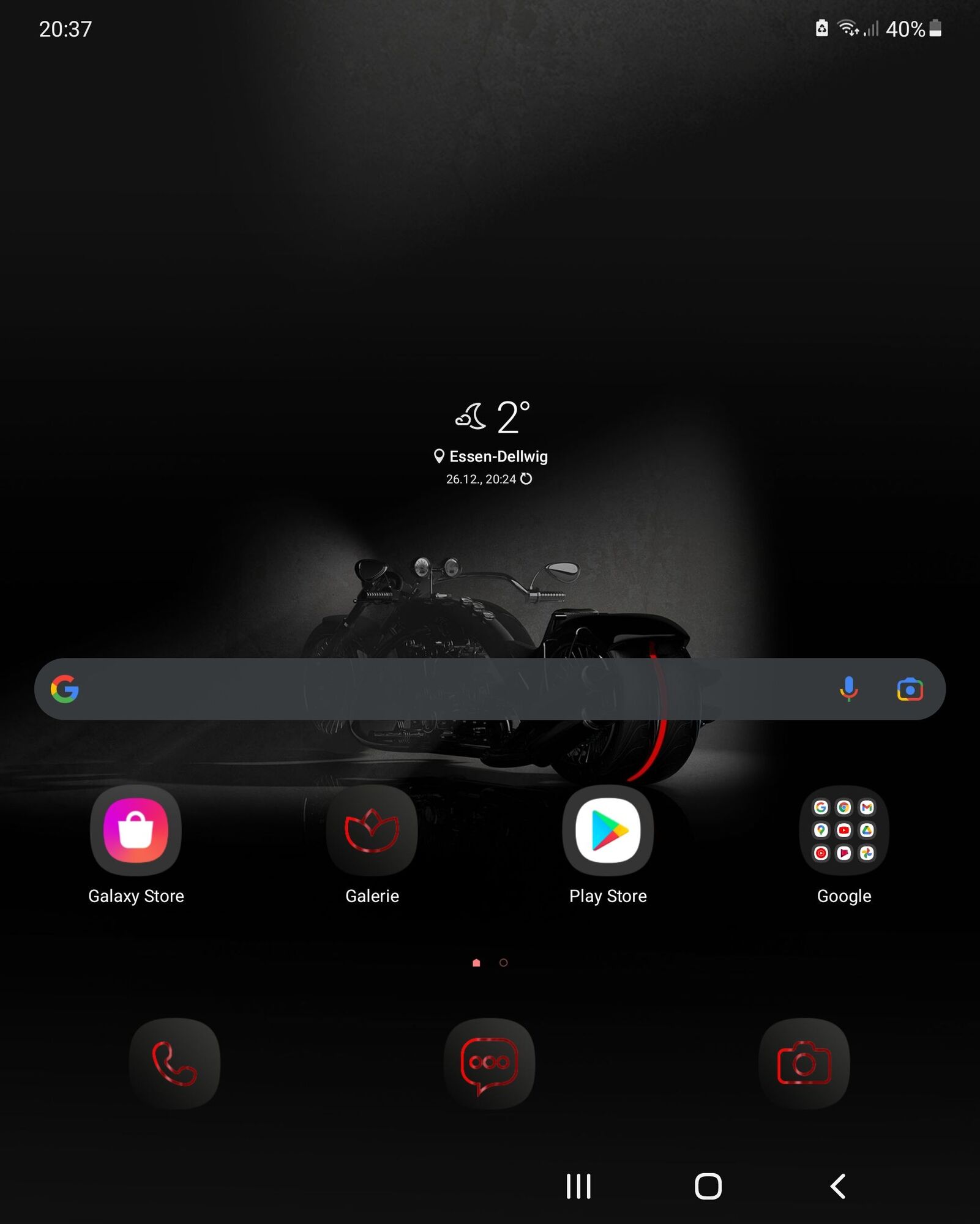

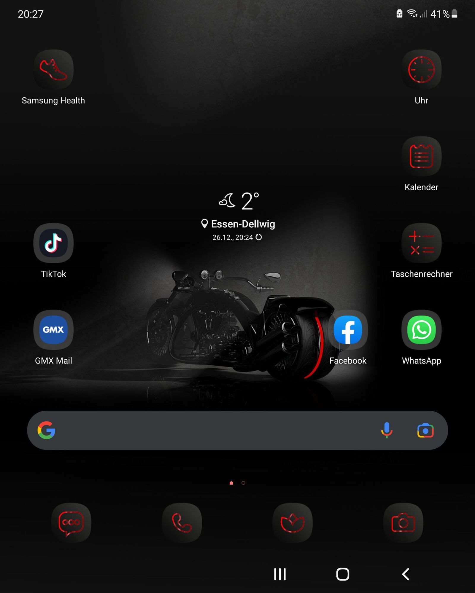

ich habe des öfteren das Problem das wen ich mein Galaxy Z Fold2 5G einschalte (aus dem standby, kein Neustart) der Homescreen total durcheinander ist, Apps plötzlich fehlen oder andere Apps welche ich eigentlich dort garnicht haben wollte plötzlich dort sind. Ausserdem kann ich auch nicht mehr nach rechts wischen um an die weiteren seiten zu kommen. Nach einem kompletten Neustart oder mehreren Versuchen (standby / starten) ist dann wieder alles so wie es sein soll, zumindest für einige Zeit. Habe dazu mal zwei Screenshots gemacht. Bild 1 zeigt so wie ich es eingestellt habe. Bild 2 zeigt den "falschen" Homescreen. Hoffe das mir jemand helfen kann.
Bild 1
Bild 2

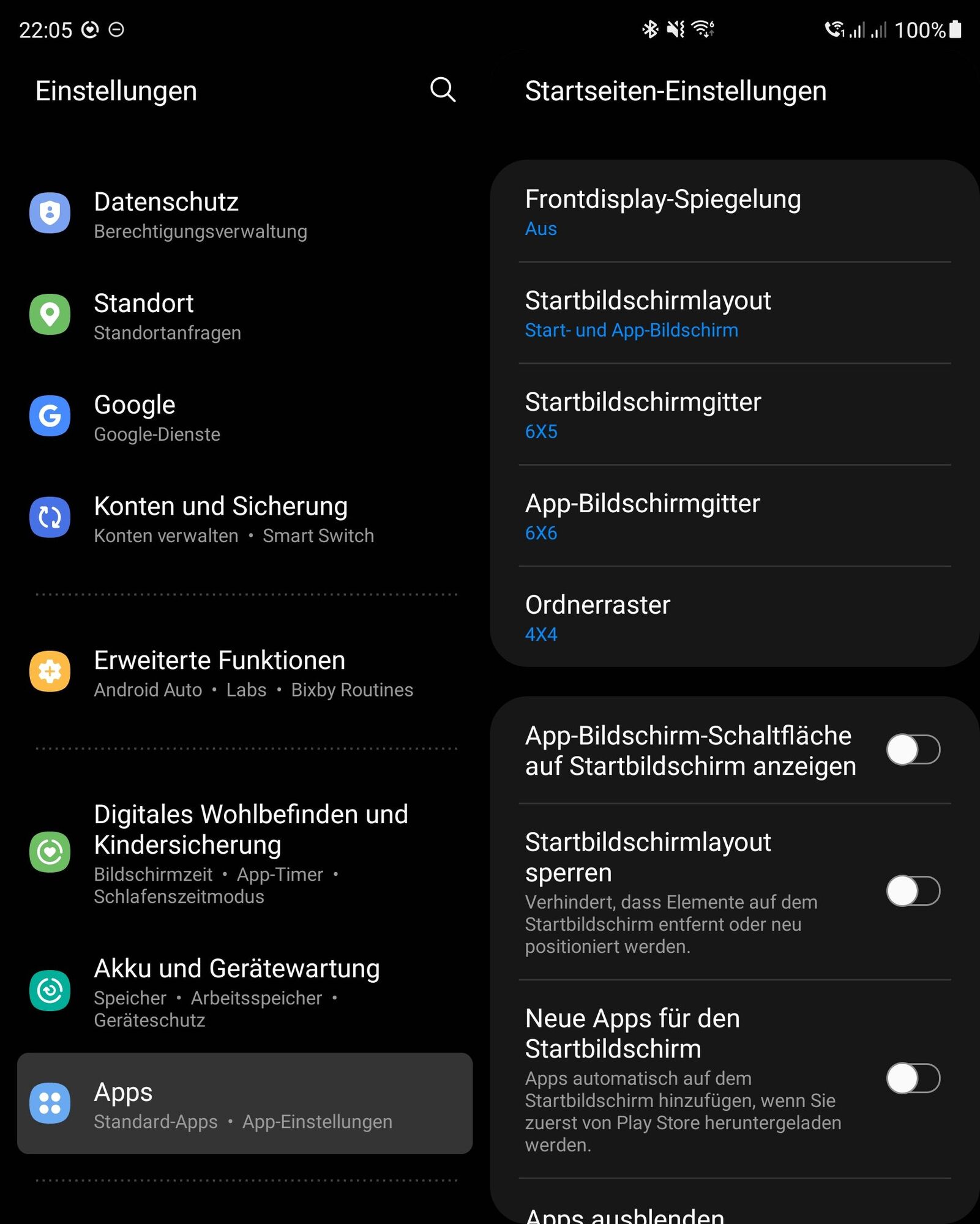

Das sieht danach aus, als würde das Fold die Einstellungen zu den Symbolrastern und App Anordnungen nicht halten. Wenn das passiert vergleiche doch mal in deinen Einstellungen ob sich irgendwas geändert hat (Screenshot vom Fold 3, sollte aber ähnlich sein). Hast du irgendetwas installiert, was Adminrechte für den Homescreen oder den Einstellungen einfordert?
