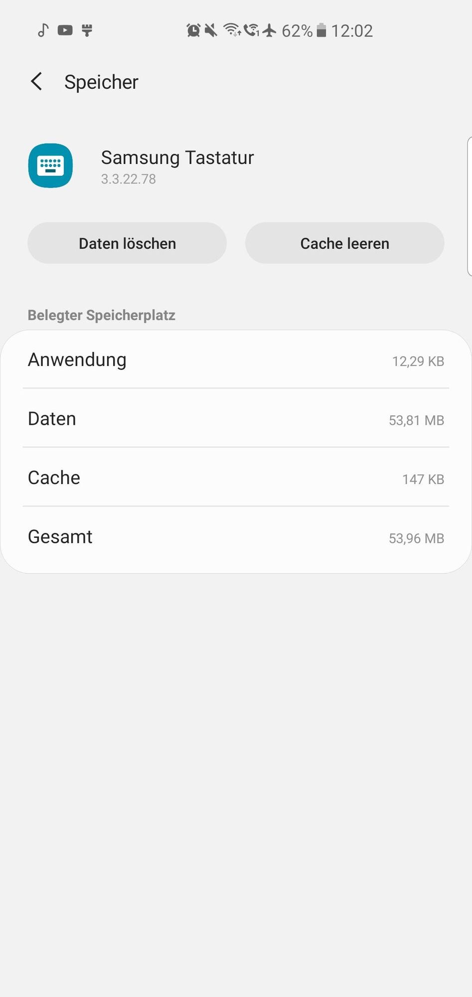

Hey, danke für die Info. Leider gibt es diesen Punkt Daten löschen nicht bei mir. Alles andere habe ich gefunden. Denke mal, das ich keine Daten gespeichert habe und deswegen dort keine Punkt auftaucht.
Bei mir sieht es so aus:
Ach, jetzt habe ich es auch gefunden. Man muss im letzten Schritt noch in Daten gehen. Das hat gefehlt.
Habe die Daten jetzt mal gelöscht. Beim Schreiben dieses Posts ist mir die Fehlerhaftig nicht mehr aufgefallen*freu*
