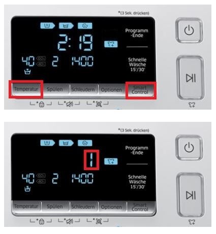

Ich habe mich nochmal bei unseren Experten für Haushaltsgeräte erkundigt: Das WLAN Modul der Waschmaschine könnt ihr folgendermaßen deaktivieren:
3 Sekunden lang die "Temperatur"- und "Smart Control"-Taste gedrückt halten. Zeigt euch das Display der Maschine eine "0" an, dann ist es deaktiviert.
Auf dieselbe Weise könnt ihr das Modul im Anschluss wieder einschalten; dann erscheint im Display eine "1".
@AuraK schrieb:Ich habe mich nochmal bei unseren Experten für Haushaltsgeräte erkundigt: Das WLAN Modul der Waschmaschine könnt ihr folgendermaßen deaktivieren: 3 Sekunden lang die "Temperatur"- und "Smart Control"-Taste gedrückt halten. Zeigt euch das Display der Maschine eine "0" an, dann ist es deaktiviert. Auf dieselbe Weise könnt ihr das Modul im Anschluss wieder einschalten; dann erscheint im Display eine "1".
Danke hierfür, aber das ist nur das ein und ausschalten, das findet man auch in der Anleitung. Es geht um einen kompletten reset der Maschine!

Ich hoffe, die Frage ist noch "geöffnet". Ich habe eine WW81M642OPW/EG und leider auch das Problem mit dem AP. Ich kann das Gerät zu SmartThings hinzufügen, allerdings bin ich dann nur im Überwachungsmodus, kann also die Maschine nicht über das Handy steuern. Das ist jetzt vielleicht eine doofe Frage, aber wenn ich die Waschmaschine zu SmartThings hinzufüge, welches WLAN wähle ich aus? Also mein "zu Hause" WLAN (über das alle Geräte laufen) oder das WLAN [samsung] washer (das wird mir über mein WLAN Icon angezeigt aber nicht über SmartThings.
Der Router ist auf 2,4 GHz eingestellt und das WLAN an der Waschmaschine auch aktiviert (Temperatur + Smart Control = 1).
