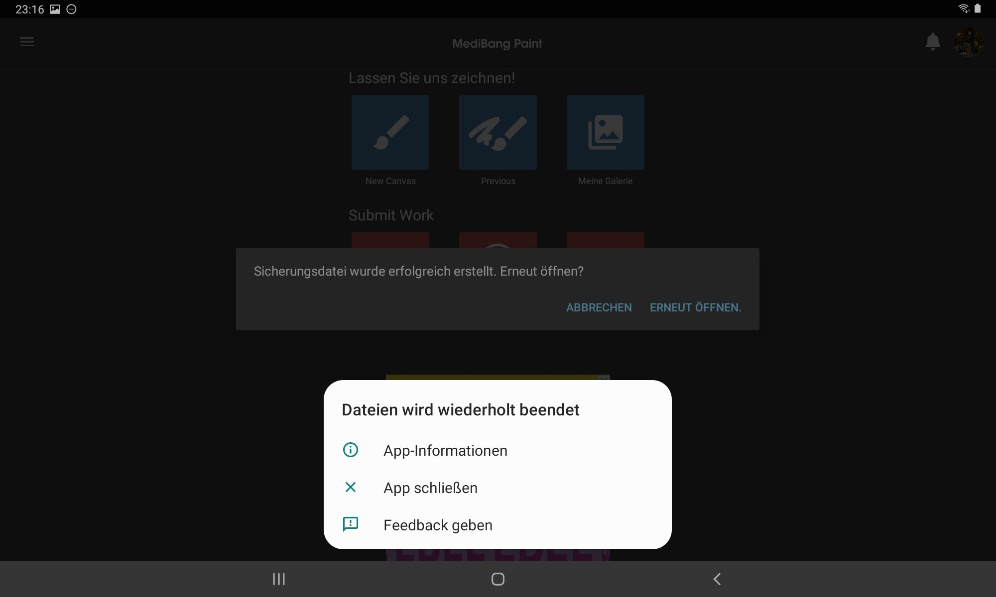

Das Tab hab ich seit Dezember letzten Jahres und ich habe ohne Probleme mit ihm gearbeitet. Seit ein paar Tagen jedoch bekomme ich nun immer eine Fehlermeldung und die Apps schließt sich dann danach. Diese Fehlermeldung kommt AUSSCHLIEßLICH wenn ich versuche Bilder aus meiner Fotogalerie direkt in die zeichen-app zu importieren - sowohl bei Medibang,als auch Ibis paint. Liegt also nicht an den Apps. Ich habe schon alles versucht, von deinstallieren der Apps, Cache löschen oder sogar das komplette Tab auf werkeinstellung zurücksetzen- nichts nützt. Letzteres hat für kurze Zeit funktioniert, aber die Fehlermeldung kam nach einer Weile wieder.

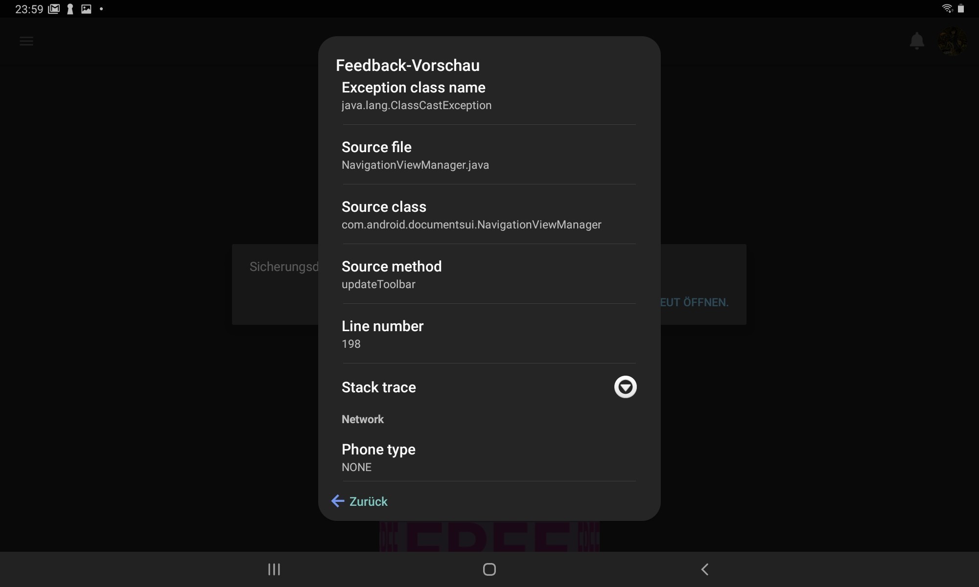

Was könnte das sein ? Ich habe doch vorher etliche Tage und Wochen mit den Apps gezeichnet,aber nun geht das öffnen eines Bildes nicht mehr ohne das die app sich schließt. Ich habe mal einen Screenshot beigefügt.

hey, ich habe das exakt gleiche Problem seit ca.1 Tag. nutze es auch zum zeichnen, Bilder importieren und Co.(aber auf Tab S7) "schön" das ich da nicht alleine bin. Ich kann ehrlich gesagt nicht genau sagen was das Problem ist. Leider.. möglicherweise wird das mit einem software Update behoben? Denn es scheint sich ja nicht beheben zu lassen, nicht mal mit nem reset.
edit: bin gerade auf etwas gestoßen. Wenn du ein Bild importiert, bist du in der App direkt (Ibis, medibang") bzw leitet es dich zur dateien Übersicht? Falls dies der Fall ist. deinstalliere die Aktualisierungen der Dateien app. (oben 3 punkte) . Das hat den Fehler behoben.
Ich bin noch Schüler und habe auch das selbe Problem bei der Abgabe meiner Dateien auf meiner Lernplatform. Den Tipp werde ich Testen danke.
Hallo und danke erstmal für den Tipp!
Bei mir hat es leider nicht funktioniert, aber ich habe etwas anderes versucht:
Ich habe auf das icon der "DATEIEN" app gedrückt und im kleinen popup menü "app deaktivieren" gewählt - seitdem läuft es!
