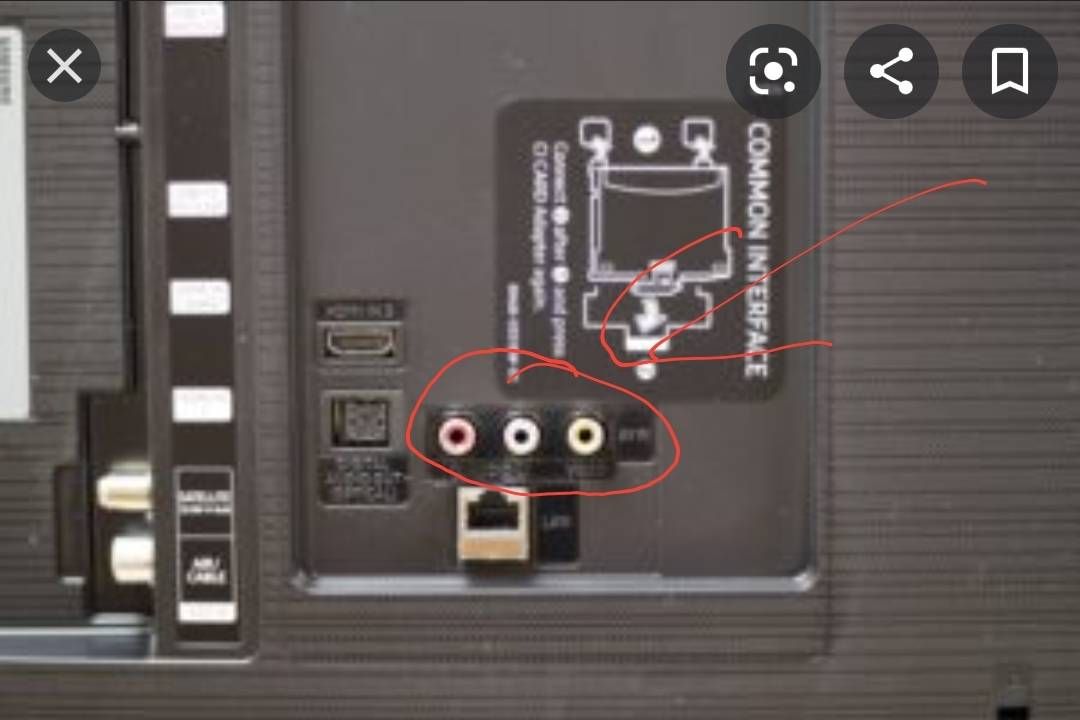

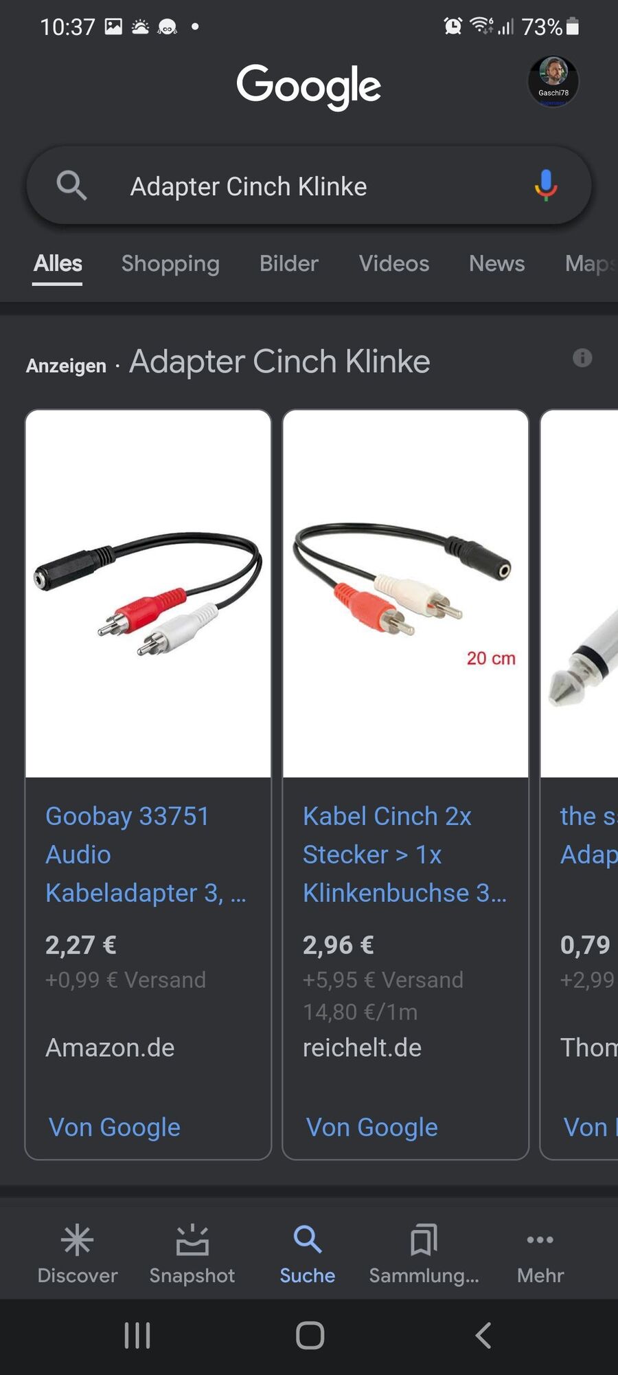

Du könntest auch einen Adapter von cinch auf Klinke nutzen
