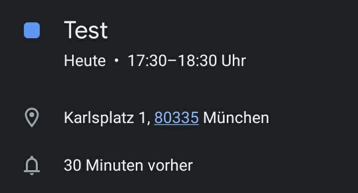

Bei mir kommt das Problem sowohl bei automatisch erstellten Terminen, als auch wenn ich einen Termin manuell anlegen.

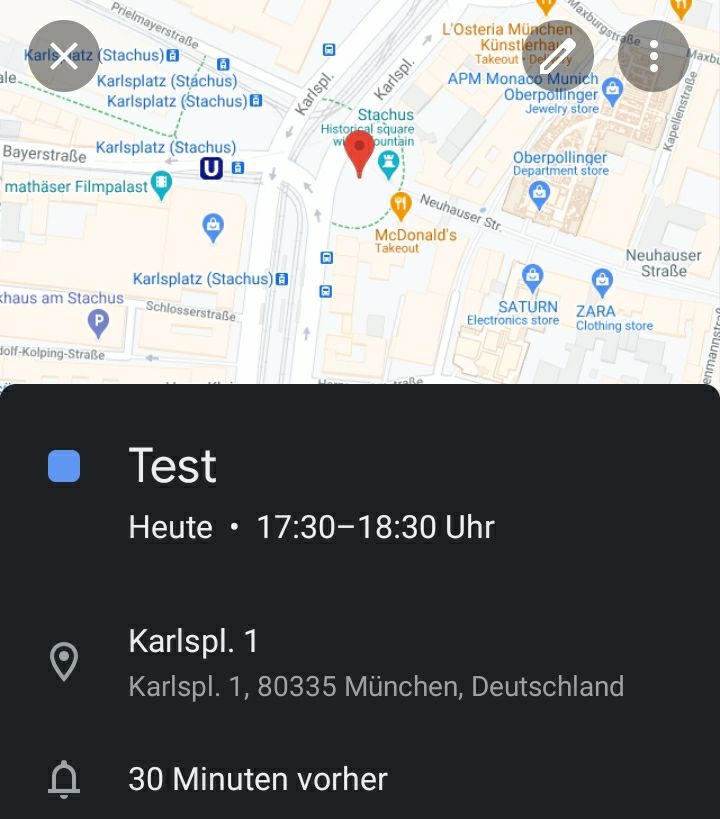

Beim manuellen anlegen eines Termins ist mir jedoch aufgefallen, dass es eine autovervollständigung von Google gibt.
Nutzt man die autovervollständigung, so funktioniert alles, nutzt man diese nicht, so kommt das beschriebene Problem.
Ich füge mal zwei Screenshots an, wie der Kalendereintrag bei mir dann aussieht
Ohne autovervollständigung, klick auf Adresse öffnet Telefon App:
Mit autovervollständigung, klick auf Adresse öffnet Google Maps:
