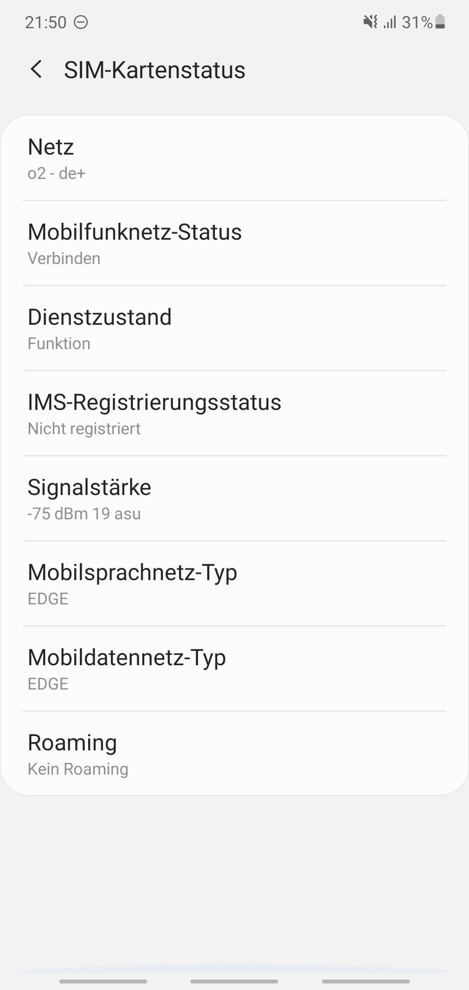

Deine letzte Antwort, bei mir steht, Verbunden und nicht Verbunden.
Warum steht bei Dir " Verbinden " ?
Das stimmt doch vorne und hinten nichts mehr.

Danke für die Tipps, leider hat nichts geholfen. Im Sperrbildschirm zeigt er mir den Mobilfunk Anbieter an. SIM habe ich auch bereits mehrfach wieder eingebaut, auch im anderen SIM Kartenslot. 
Hier der Screenshot wenn ich über längere Zeit aus dem WLAN aussteige und nur über die mobilen Daten drin bin:

Im sicheren Modus hat sich nichts geändert, auch weiterhin nur Edge. Wenn ich auf nur 3G schalte und Flugmodus an, aus bekomme ich gar keine Verbindung (3G gibt es aber auch hier nicht), auch Netzbetreiber manuell auswählen auf 4G wird zwar als verfügbares Netzwerk angezeigt, eine Verbindung ist aber nicht möglich.
Störung ist nicht vorhanden, auch o2 selber konnte hier nichts finden, habe ja auch LTE Netz in einem S8+ und einem S10.
Datennutzung ist alles erlaubt, keine Sperren vorhanden.
