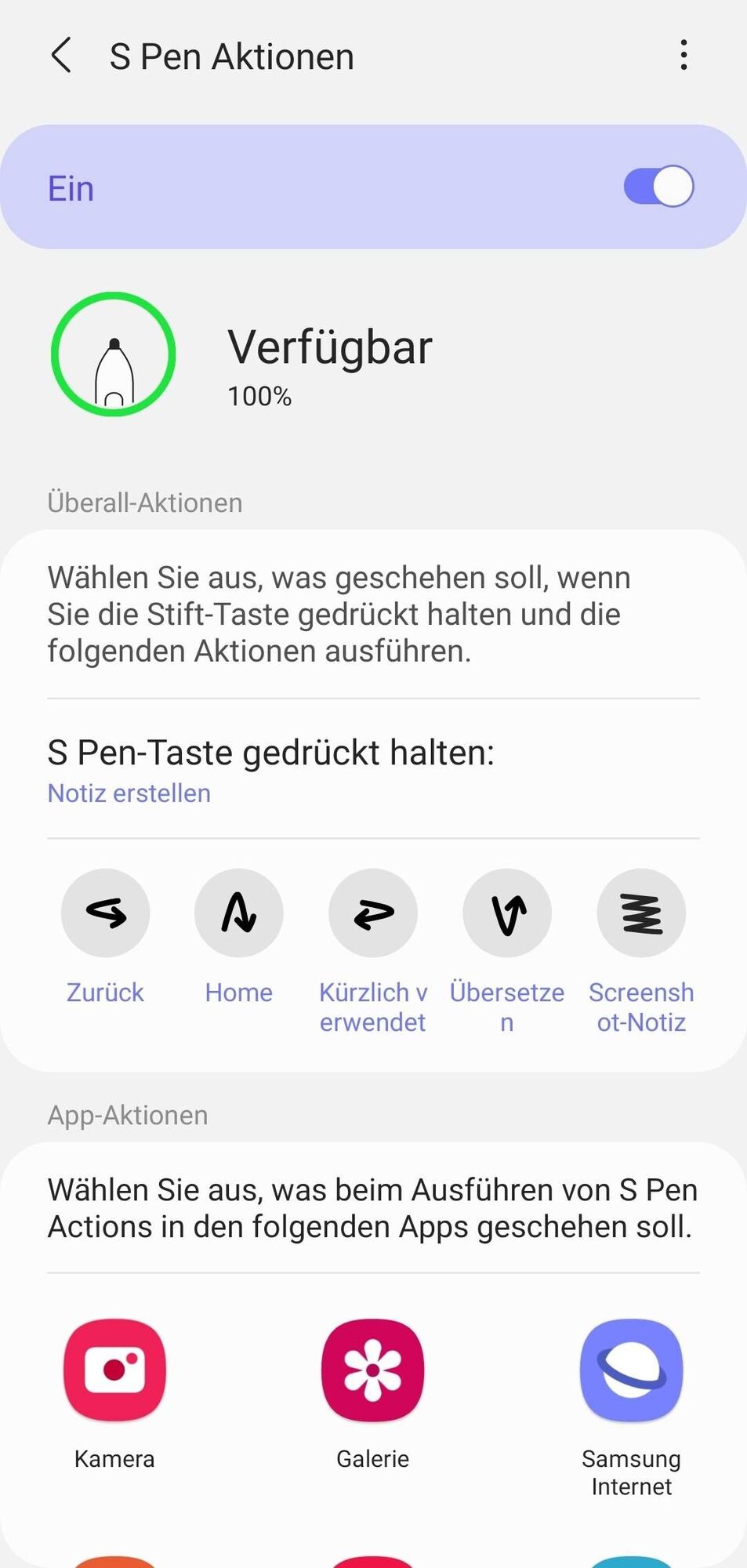

Gesten sind zb. Auslöser der Kamera per Knopfdruck oder die Wisch Funktionen in der Luft für Screenshot machen oder eine Seite zurückgehen.
Das auf dem Screenshot sind gesten.
