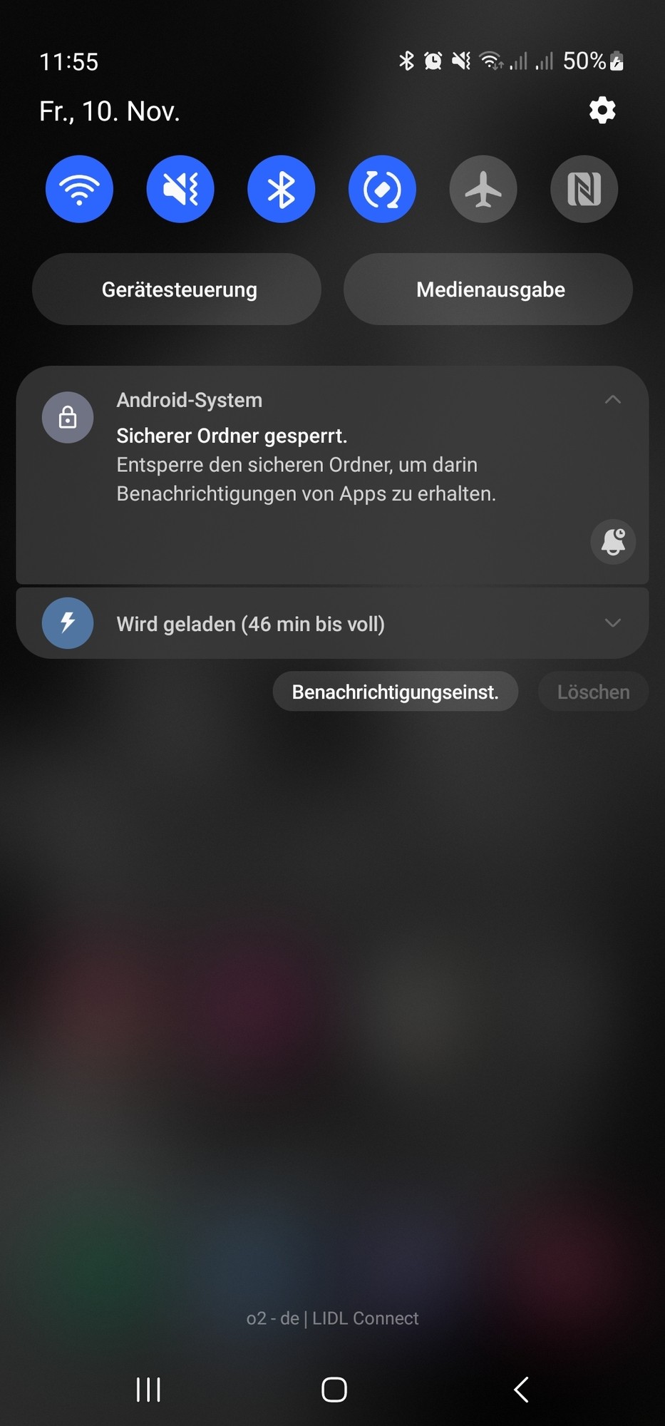

    Hallo leute,
    Mein Handy lädt seit gestern nicht mehr.
    Es zeigt, dass es lädt, aber praktisch lädt es nicht.
    Und wenn das Gerät ausgeschaltet ist, es zeigt nur Symbole für Laden, aber macht nichts und bleibt so.
    Hat jemand eine Ahnung, warum es so passiert.
    Bis gestern Abend war das Gerät perfekt!!!
    via Samsung Community
