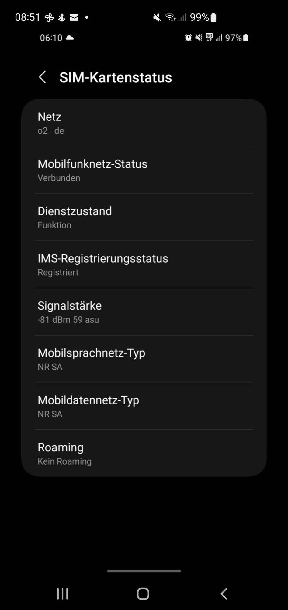

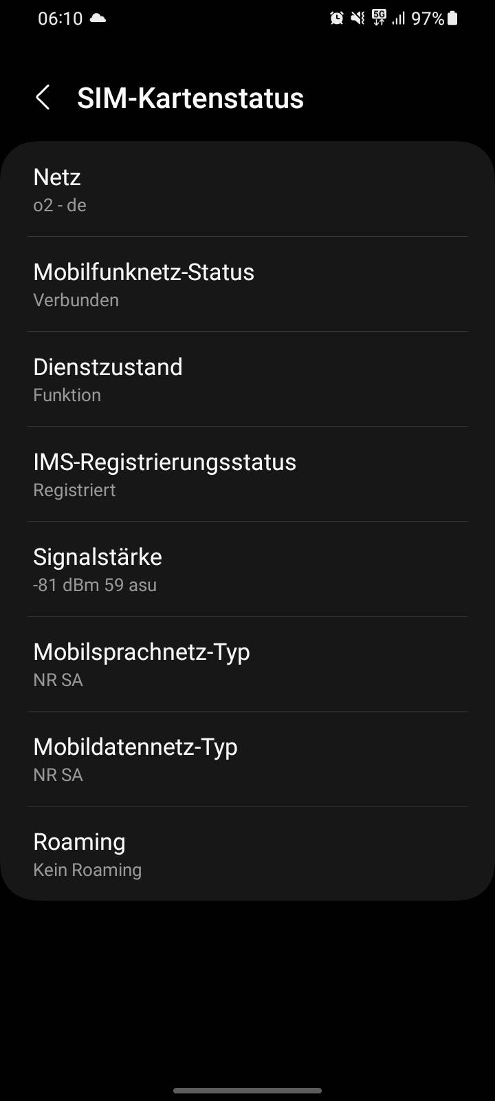

Bei mir und meinem A13 5G steht in der Telefoninfo SA. Ich musste allerdings eine neue/ Ersatz Sim bestellen
Momentan gibt es leider noch keine Updates, bei meinen S21Ultra funktioniert es, sogar mit esim aber mit den z Flip 5 geht es auch nicht, evtl. wird dies mit der neuen Android Version oder mit einen Security Patch behoben. Mit der App Netmonster, kann man das gut auslesen.
Das S20+ 5G , sowohl auch das A53 5G unterstützen 5G Standalone (NR SA)

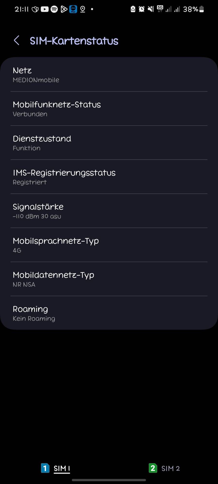

Bei mir ist es komischerweise so, dass er mit 5G SA verbunden ist, aber das Sprachnetz 4G ist... *m:1f602.png* also irgendwie doch mit 4G Trägerzelle.... (NR NSA/ Non Standalone)*m:1f923.png*
