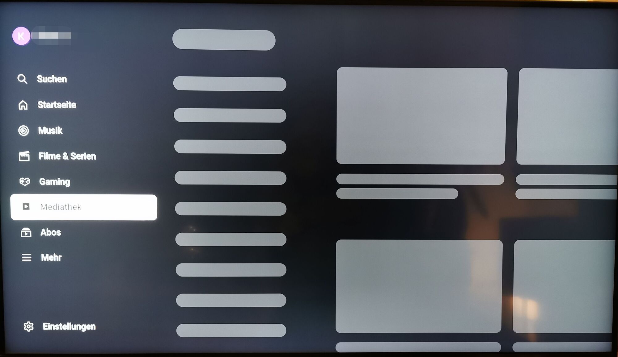

Die Youtube-App arbeitet sehr unzuverlässig und hängt sich häufig auf. Das äußert sich auf verschiedene Weise:
- Nach dem App-Start sind in einigen Menü-Punkten die Vorschaubilder nur graue Flächen. Selbst die Einstellungen sind dann nicht mehr zugänglich. Hier ein Screenshot als Beispiel:
Manchmal erscheinen die Vorschaubilder nach längerer Wartezeit. Es kommt jedoch auch vor, dass plötzlich der ganze Bildschirm hellgrau wird. Das Verlassen der App ist dann nur noch über die HOME-Taste möglich.
