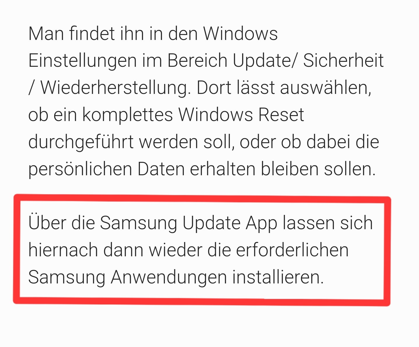

Auch das hatte ich in meinem Beitrag erwähnt. Über die Samsung Update App und den Microsoft Store.
Auch die Samsung Update App kann man im Microsoft Store laden und installieren.
Wenn Du in der Samsung Update App mal im Bereich Programme einen Doppelklick auf eines der Programme machst, wirst Du in den Microsoft Store geleitet.
