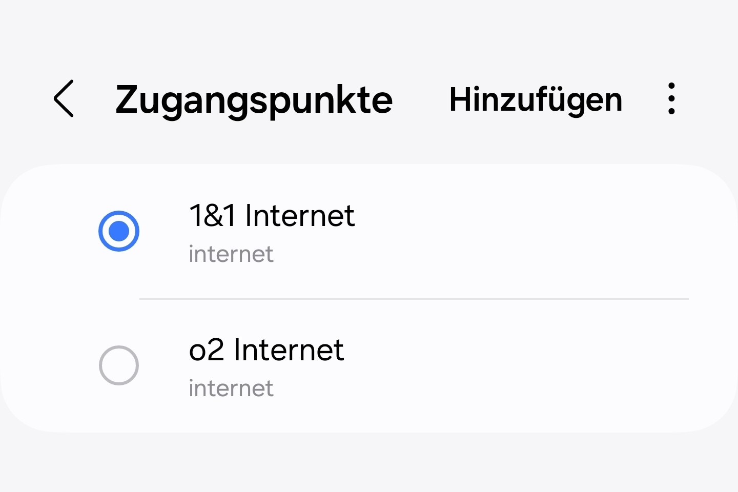

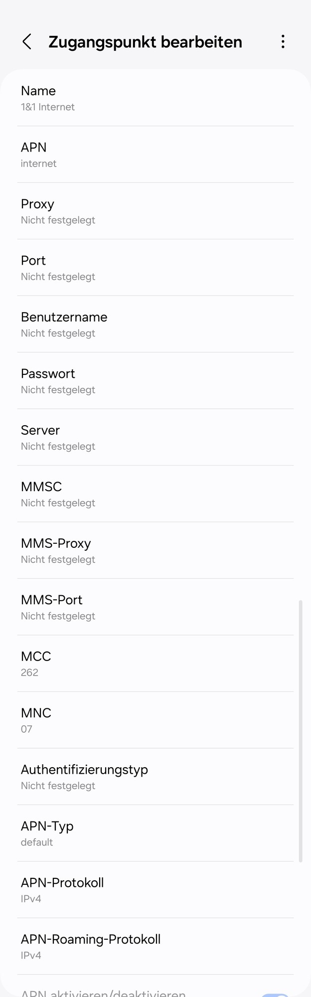

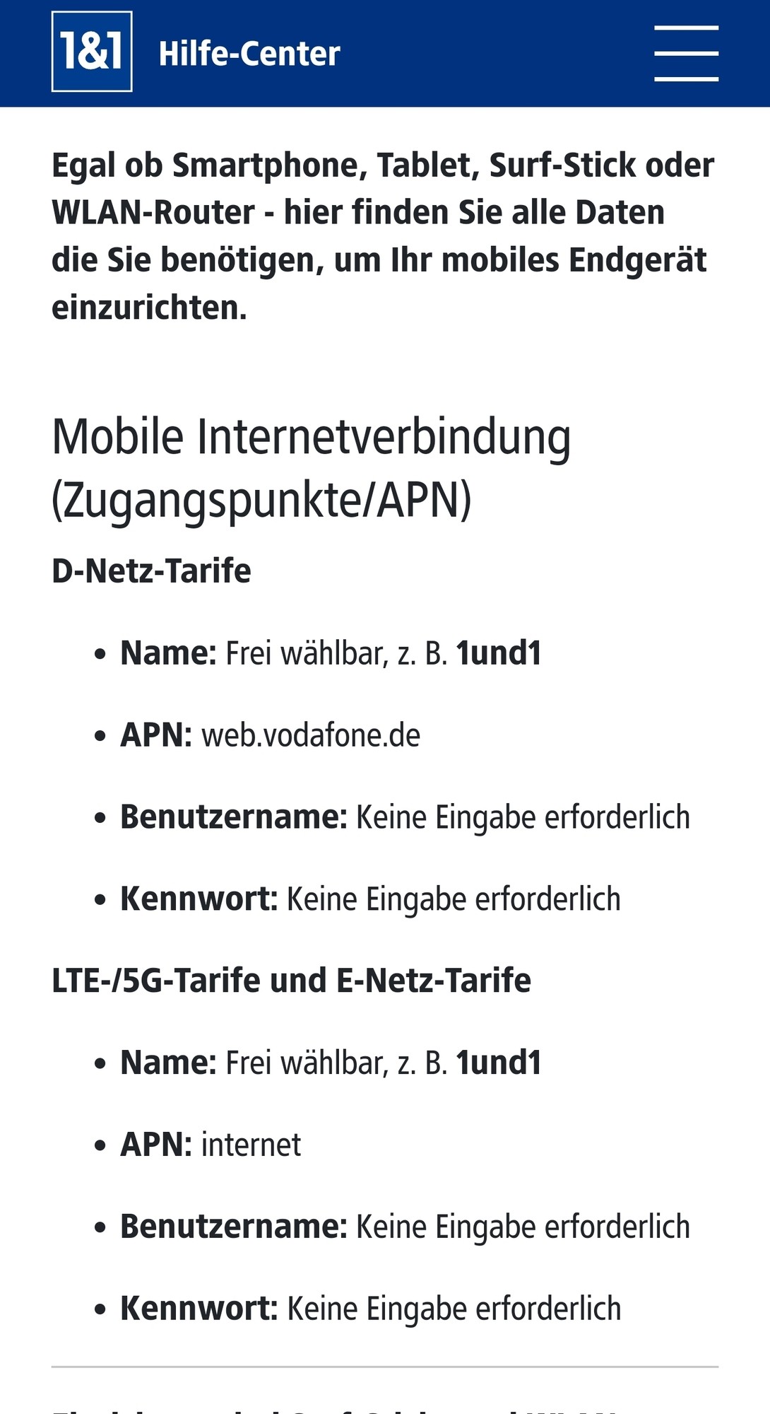

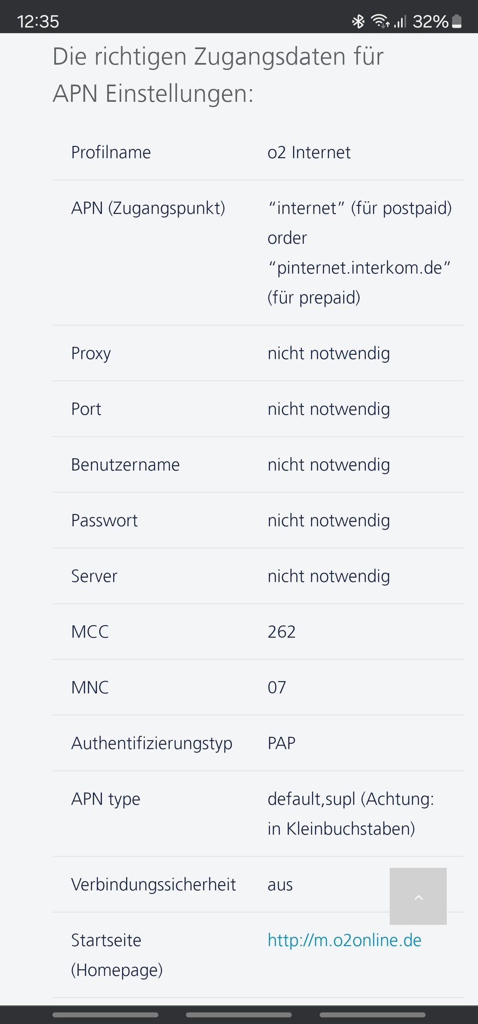

Überprüfe doch auch mal ob der richtige APN bei Dir eingetragen ist. Bin auch bei 1&1. Oftmals wird hier der falsche APN vom Server hinterlegt. Schau mal auf die beiden Screenshots. Dort findest Du die APN Einträge für 1&1.
Wichtig ist, dass der Eintrag bei APN komplett in kleinen Buchstaben geschrieben wird. Also " internet".
Ja da ist bei mir aber o2 und nicht 1&1.
Da steht auch internet drunter.
