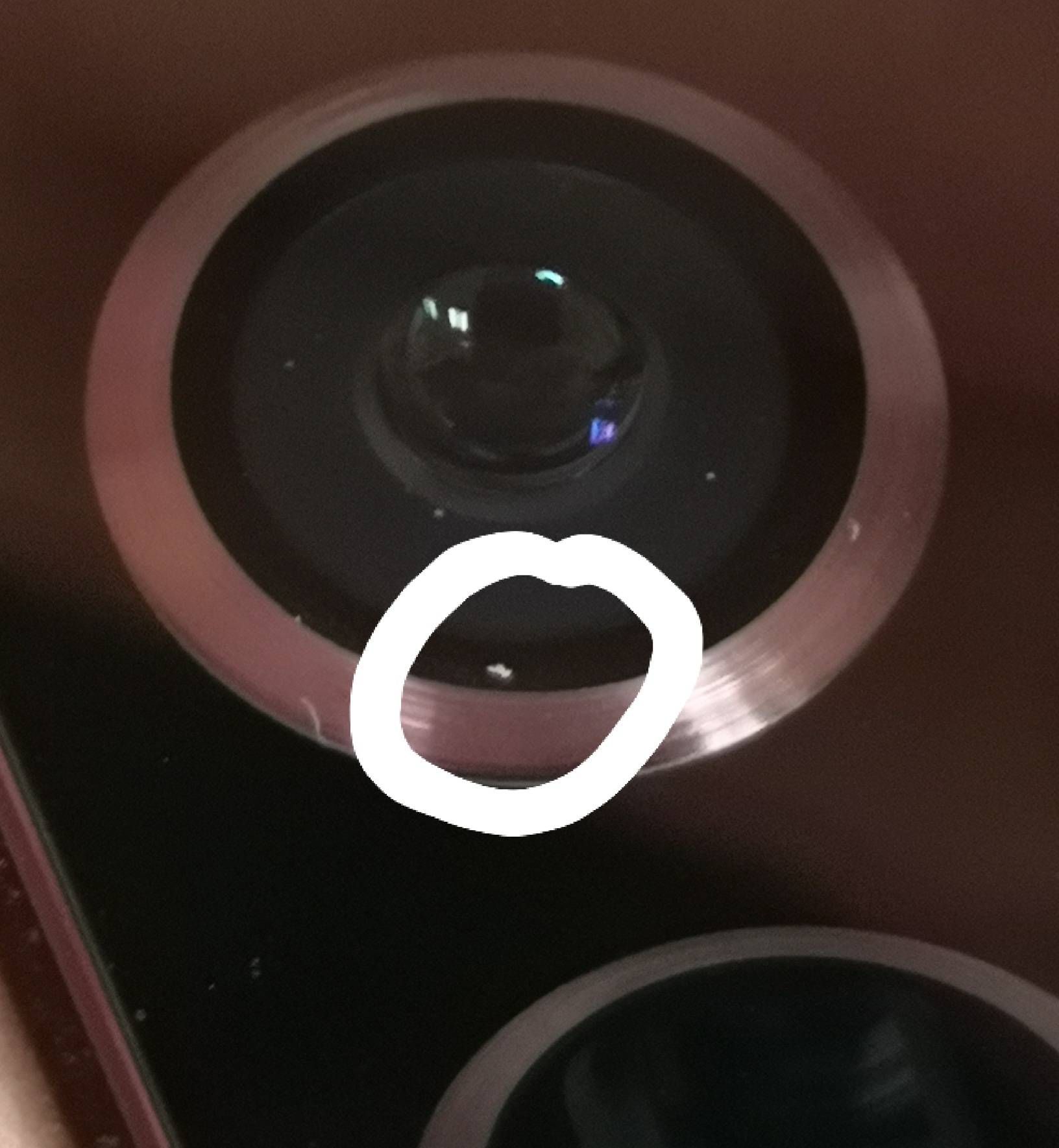

Zumal sollte das Handy doch staubdicht sein sollte und im inneren ist eine kleine Beschädigung vorhanden oder es ist Staub. Der Fleck ist definitiv im Inneren. Siehe Foto! Alles andere was ihr auf dem Bild sieht ist ausschließlich außen. Also schreibt mal eure Meinung dazu.
Das soll natürlich keinesfalls so sein!
Du bist allerdings anscheinend nicht der einzige, der davon betroffen ist.
Ich an deiner Stelle, würde heute Kontakt mit dem Support aufnehmen!
