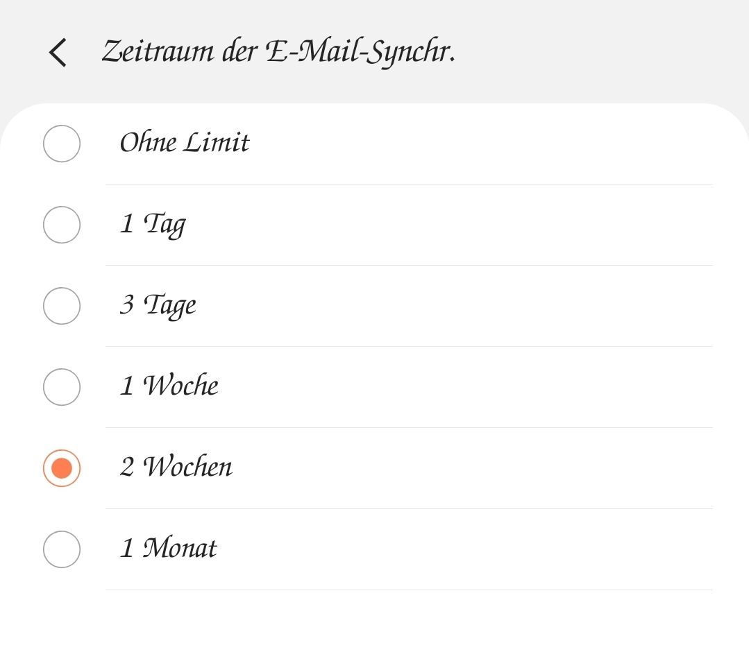

Ich habe bei mir in der Mail Einstellungen diesen Punkt entdeckt (siehe Foto), vielleicht diesen auf "Ohne Limit " einstellen

Einstellungen:
E-Mail-Sync-Einstellungen: Alle 15 Minuten
Zu synchronisierende E-Mail-Ordner: Nur Posteingang
Zeitraum der Synchronisierung: 2 Wochen
