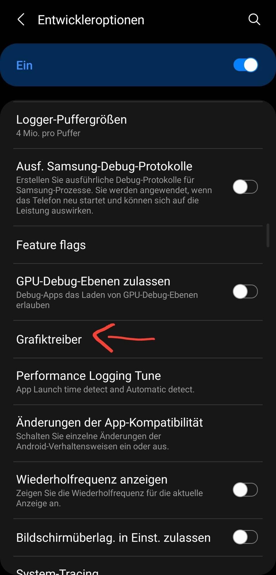

Du kannst unter Entwickleroptionen den Gafiktreiber auswählen, kannst du damit vorher probieren?
